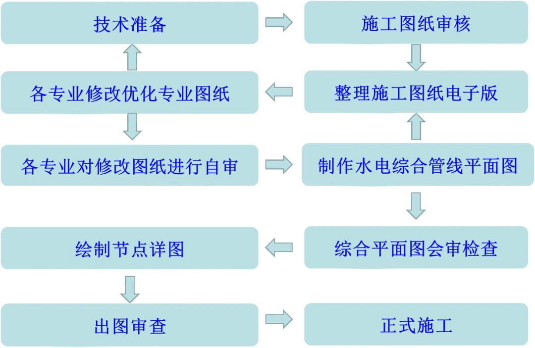

综合管线布置工艺及流程:

操作要点:
1、技术准备时要确定各水电安装专业人员1-2名,调配计算机、打印机等相关设备,组建技术施工小组,对个人员进行职能分配;提供的施工全部水电安装施工图纸电子版。
 2、施工进行图纸会审时,积极与设计人员交流、充分沟通、完善节点设计和施工详图设计。各专业技术人员对施工图认真审核,发现问题及时记录,
 3、整理施工图纸电子版
准备好电子版的施工图纸,并通过对施工图纸的审核及与设计人员的沟通对电子版的施工图纸进行优化整改,将不需要的尺寸线及构筑物线条去掉,并将土建的结构图纸与水电安装图纸进行合并检查,并形成记录。
4、做好各项操作过程的记录
在该工艺的整个流程中应同步记录每一次修改的原因、具体内容、修改结果与时间等详细信息。它便于专业间的及时相互了解,在每次一个专业的调整后其他相关专业能及时准确做出对应的修改;由于整个过程是一个反复修改、讨论的过程不同专业的同一位置可能会重复修改多次,通过记录可以有效避免了由于不同版本图纸的混淆,比较每次修改的效果,记录中还应体现施工现场不同阶段的具体要求、目的以及施工过程中每次提出的其他要求。同时这些记录有利于现场的签证、变更编制,以及核算变更的工程量。做好记录工作是项目资料整理的重要组成,也是实现施工过程管理的有效办法。
