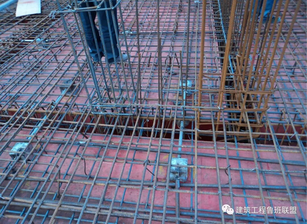

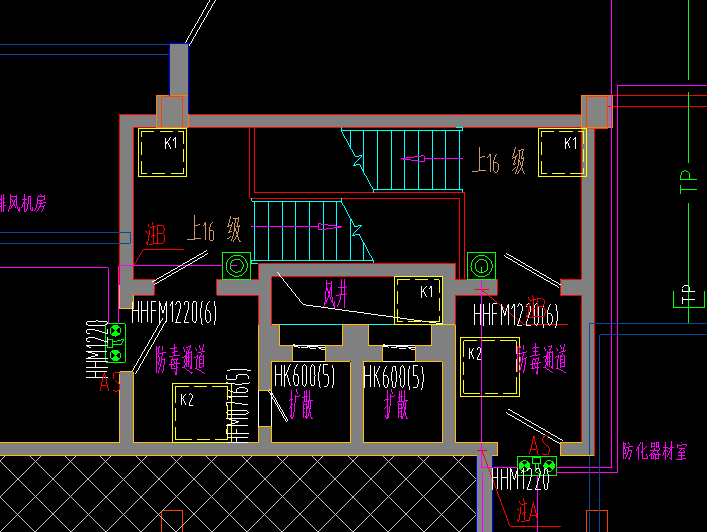

人防预留预埋涉及到战时和平时给排水、通风、电气。施工之前要要结合平时、战时图纸、结构图纸一块看,认真分析每一道外墙、临空墙、单元隔墙,仔细研究每一个战时功能房间(主要是密闭通道、滤毒室、战时机房、柴油发电站等),不要遗漏任何一个套管。下面就基于工程示例解读,以供大家参考实施。

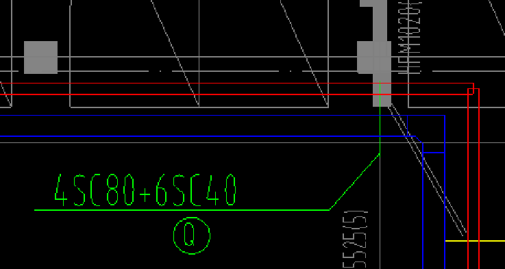

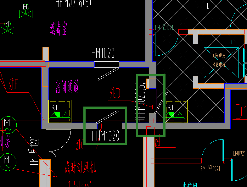

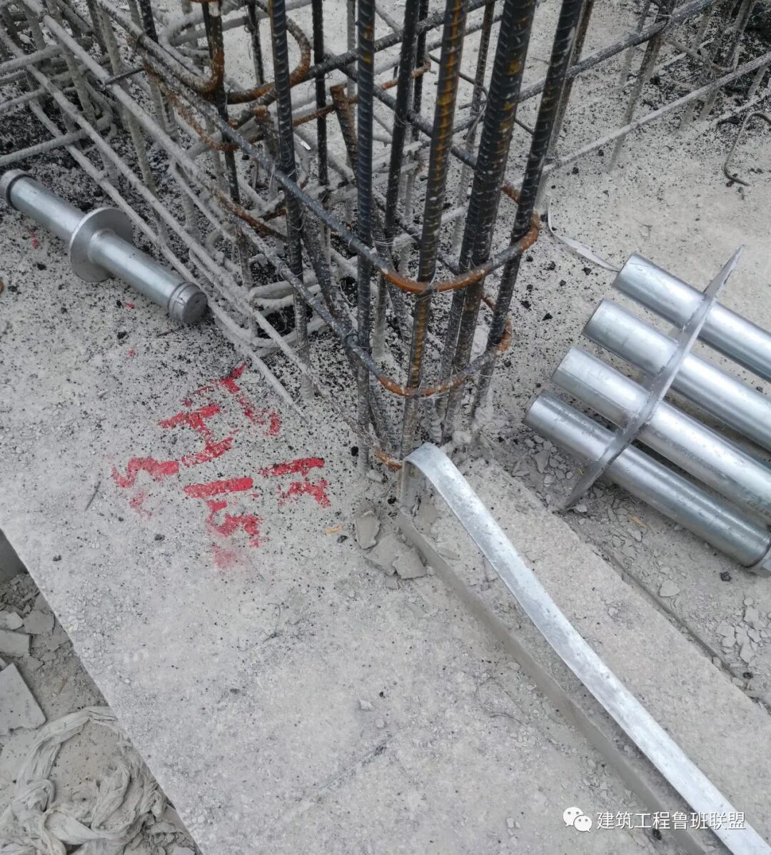

施工内容包括:①人防门上预留套管;②防爆波电缆井预留线管;③人防门、门框接地;④暗敷线管密闭处理;⑤防爆按钮。

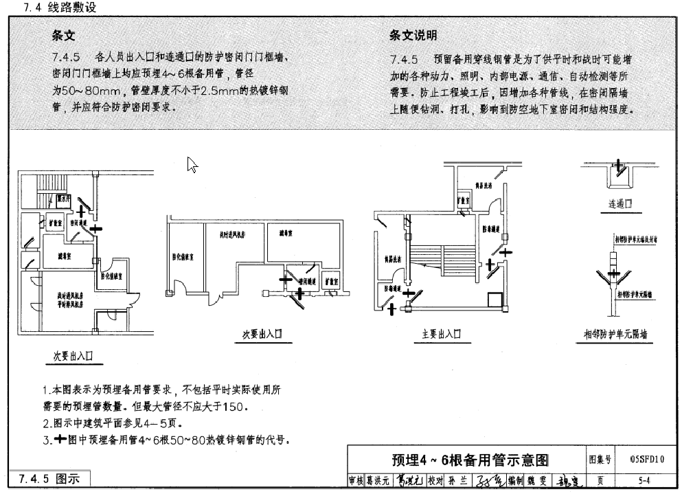

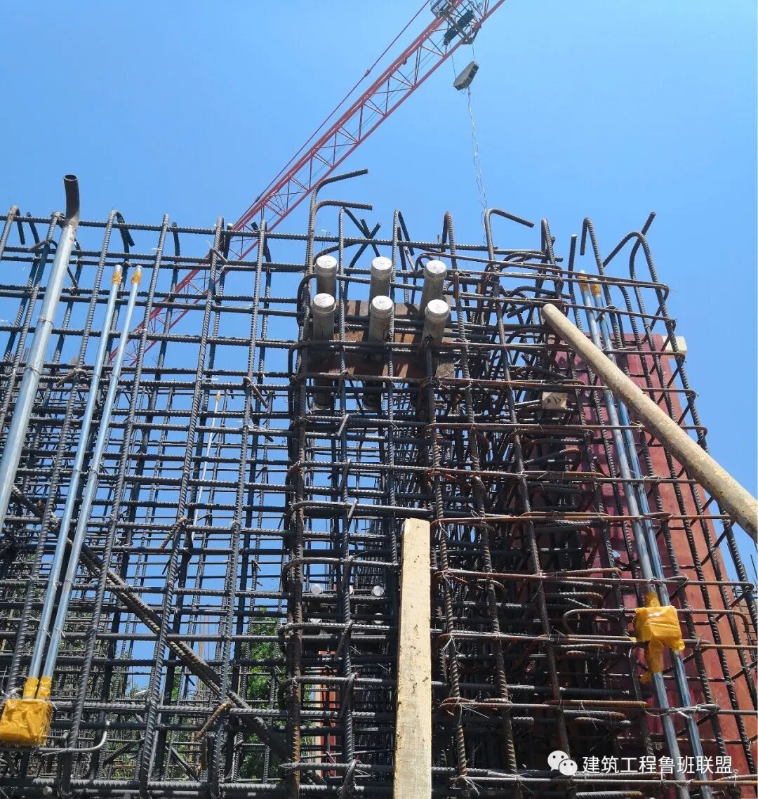

1、人防门上预留套管
注:出入口、连通口防护密闭门、密闭门门框墙上均应预埋4-6根备用管,管径50-80mm,管壁厚度不小于2.5mm,管材采用热镀锌钢管,并作防护密闭处理。
战时通道密闭门上预留6根DN50穿线管

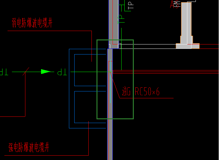

2、防爆波电缆井预留线管
室外进线应设置防爆波电缆井,防爆波电缆井宜设置在紧靠外墙外侧。除留设计需要的穿墙管数量外,还应留4-6根备用管,以备扩展。

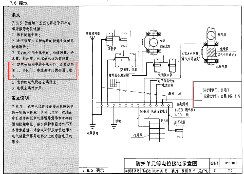

3、人防门、门框接地

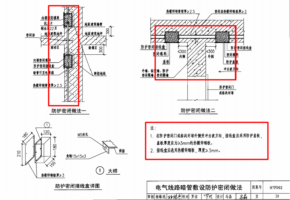

4、暗敷线管密闭处理

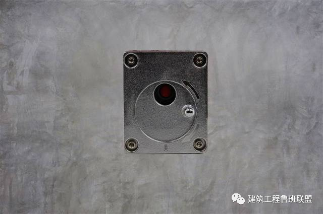

5、防爆按钮(主要口部门旁必须设置)

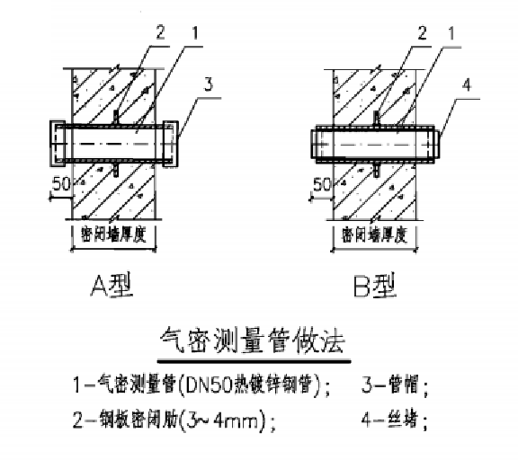

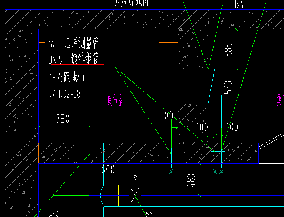

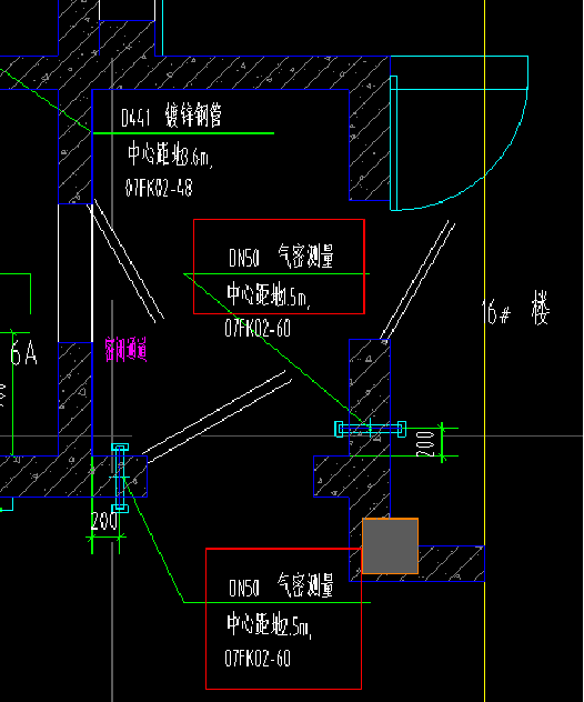

施工内容包括:①密闭通道的气密测量管;②压差测量管;③穿墙通风管。
注意要点:数量;位置、标高;管径大小;长度;做法(套丝、焊口、除锈、刷防腐漆)。

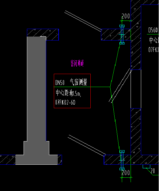

1、气密测量管(07FK02-60)
出墙5cm,两端套丝、封堵。
2、压差测量管(07FK02-58)
出墙5cm,两端套丝、封堵。

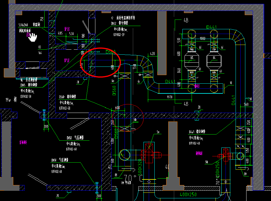

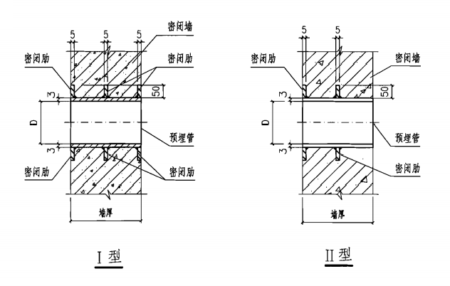

3、穿墙通风管(07FK02-48)
应采用2-3mm后的钢板焊接成型。
注:套管可出墙10cm,也可与墙平齐做密闭肋。
第一种做法:与墙平齐做密闭肋
第二种做法:出墙10cm

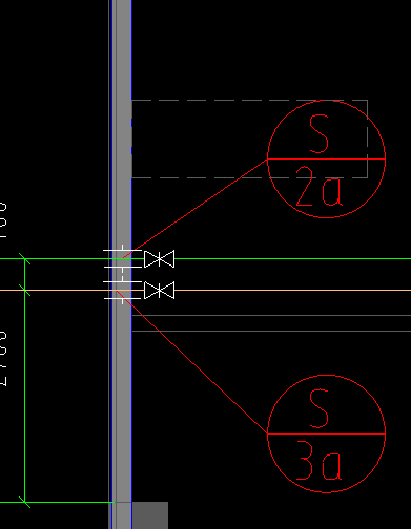

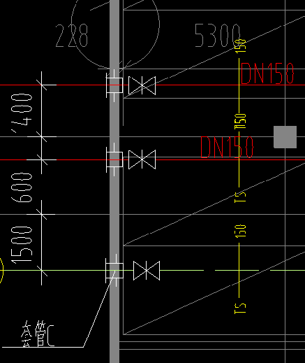

人防给排水预留

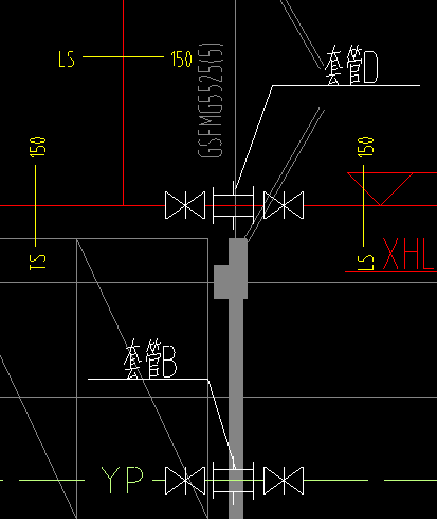

施工内容包括:①防爆地漏;②管道穿密闭墙;③战时给排水密闭墙预留套管。

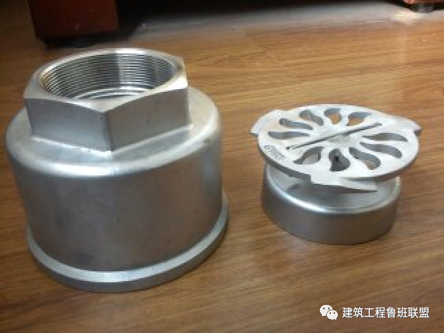

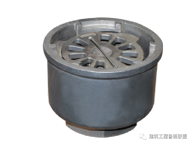

1、防爆地漏
注意要点:资料(合格证、检验报告);低于建筑成活面5-10mm,排水管为镀锌钢管,丝接。

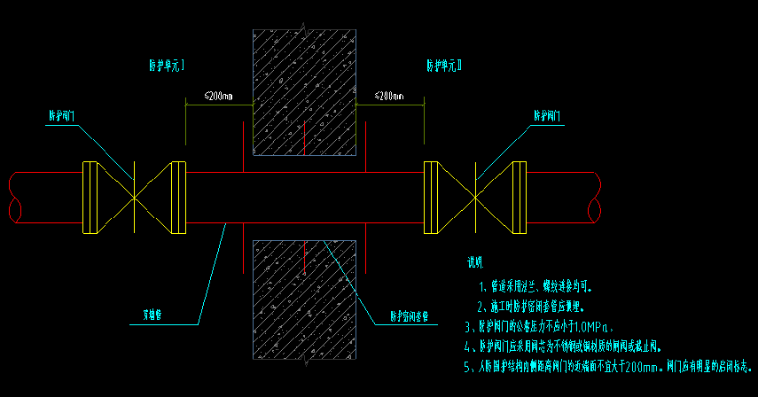

2、管道穿密闭隔墙处理

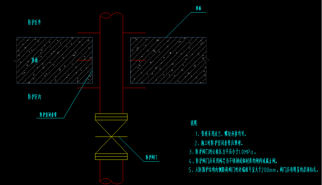

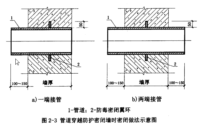

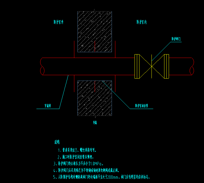

第一种:管道穿防护单元密闭隔墙
防护区内加阀门
第二种:管道穿防护单元密闭隔墙
两端都加阀门
第三种:管道穿外墙
防护区内侧加阀门

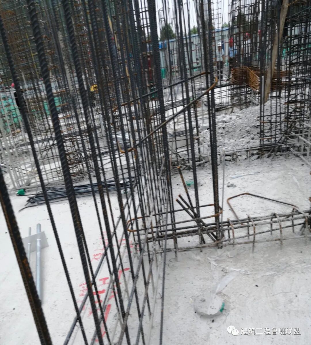

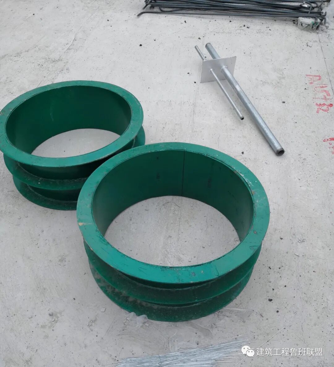

3、战时给排水密闭墙预留套管

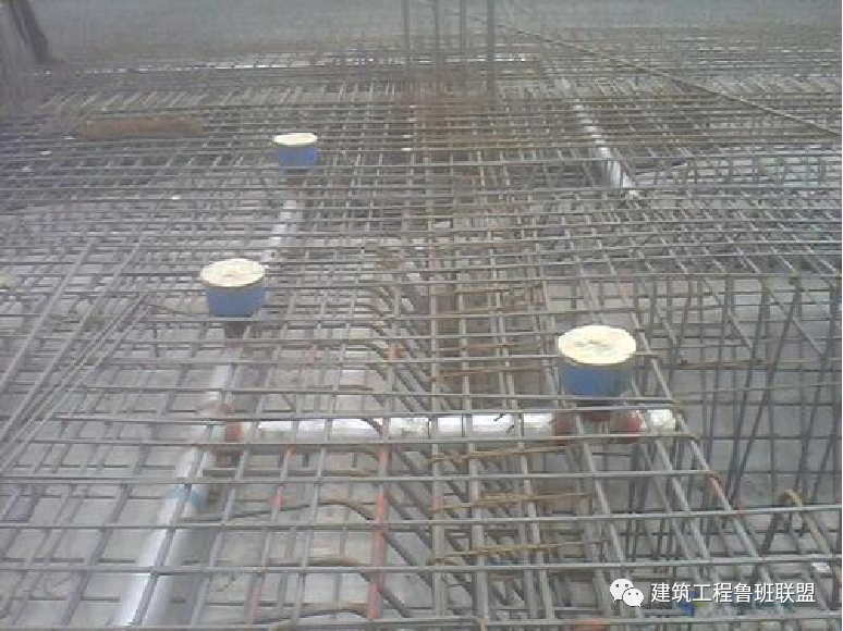

一
电气
主要是桥架穿单元隔墙、线管穿外墙或者临空墙的套管预留预埋。
二
给排水
压力排水、消防、喷淋主管穿单元隔墙和临空墙、外墙等套管预留预埋。

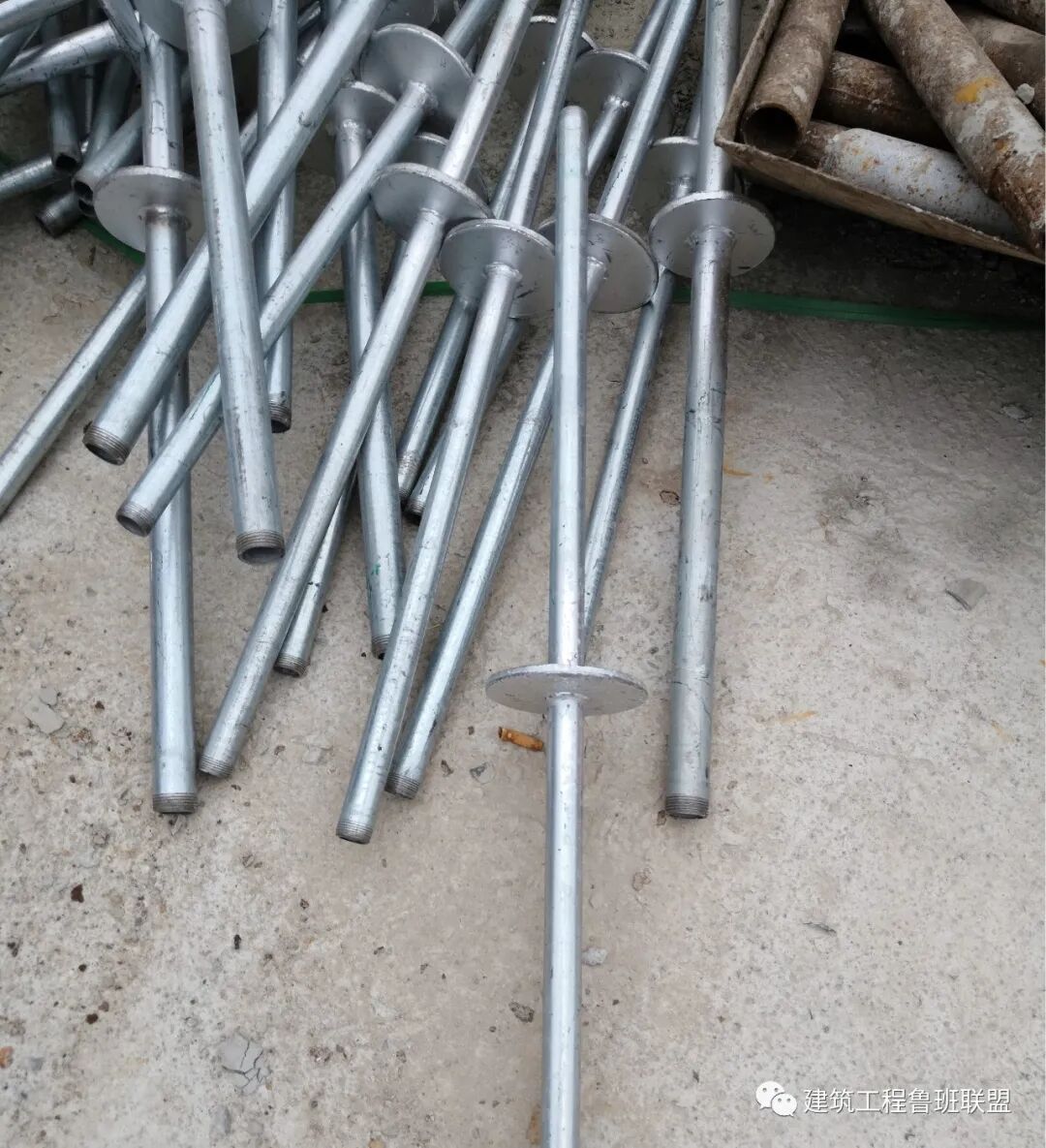

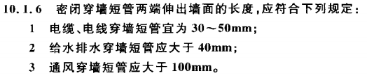

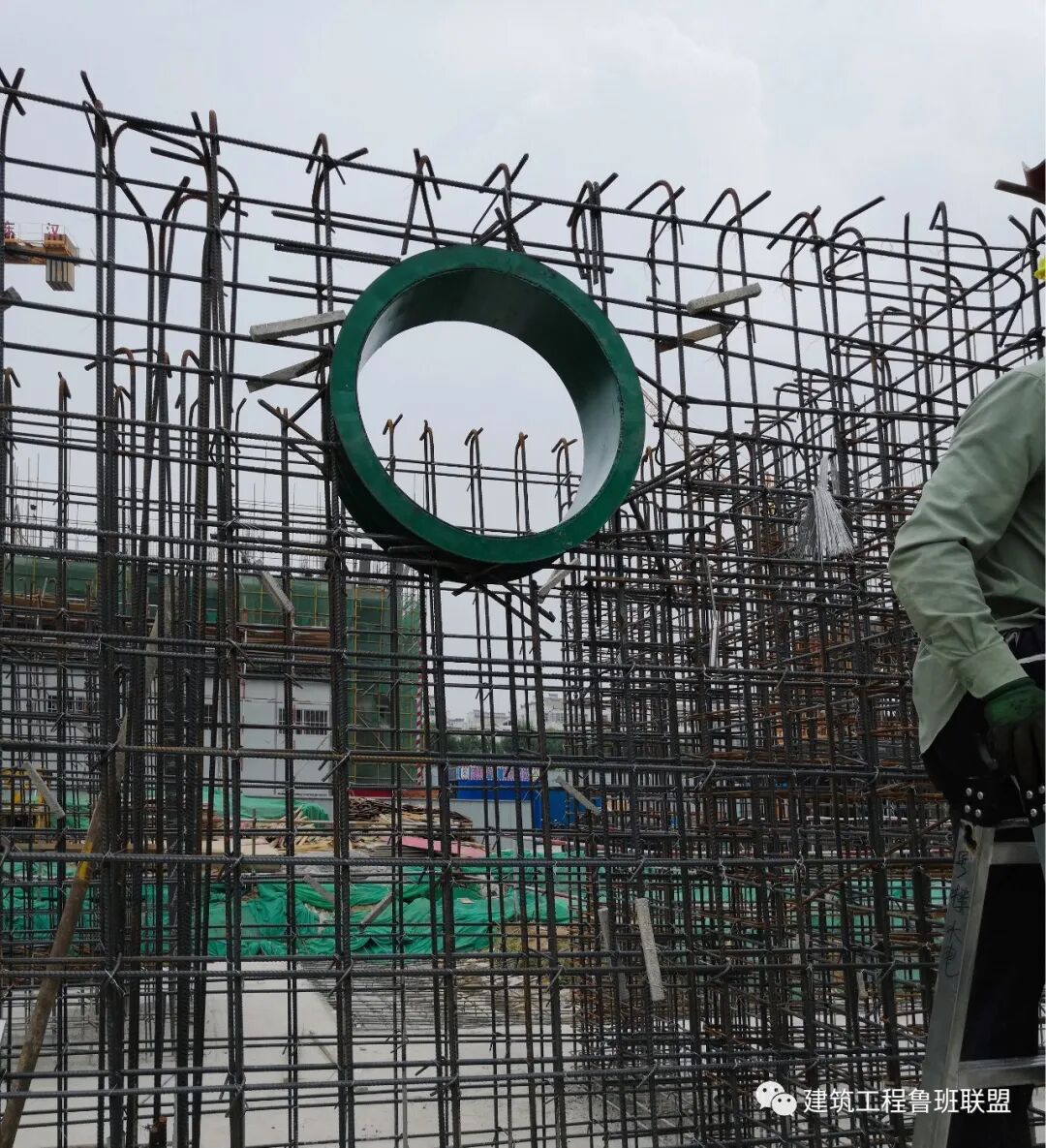

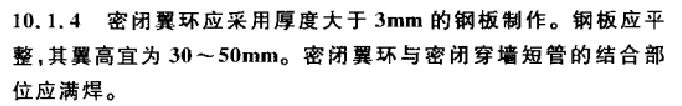

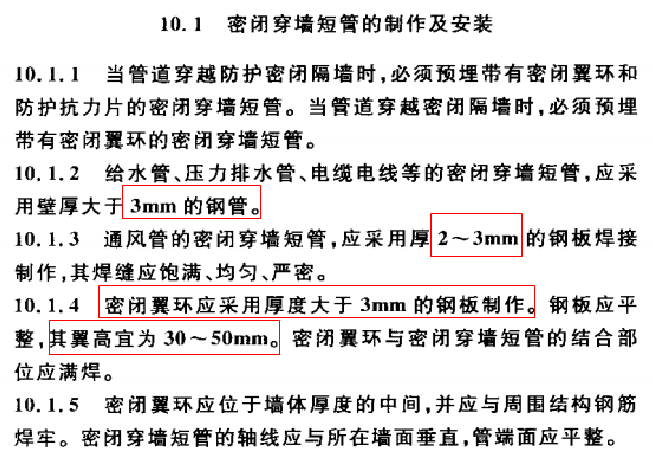

预留套管要求GB50134-2004:
注意:套管与翼环验满焊,套管内外侧除锈,内测刷防锈漆两道,模板拆除后,外露的套管要刷防锈漆保护。
