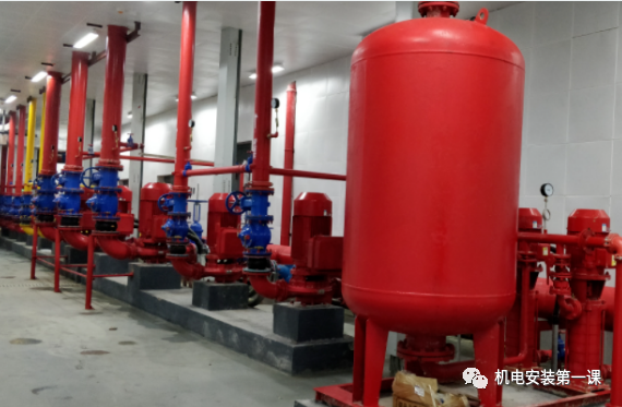

水消防、人防部分平面图
(1)建筑物内不同用房或公共场所灭火设施的选择是否恰当,有无遗漏的地方。
(2)消防水池、高位水箱及消防水泵房是否满足规范要求。
(3)消火栓及自动喷洒头、水泵接合器的布置是否满足规范要求。
(4)需要水幕分区或配合防火卷帘分区处是否按规范要求设置了相应的水幕设施。
(5)消防电梯是否设置了排水设施。
(6)寒冷地区、无采暖地下车库有结冻可能的水消防管道是否有合理可行的防冻措施。
(7)灭火器的造型与布置是否满足规范要求。

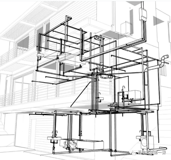

系统图
给水系统
(1)高层、低层建筑的给水区是否符合规范要求,最不利用水处的水压能否得到保证。
(2)给水管道的连接是否存在回流污染问题。
(3)水池、水箱至生活饮用水点的供水管上是否按规定采取了安全可靠的一次防污染措施。
(4)按规定需设中水的项日,是否设置了中水处理与供水系统,中水水量是否平衡。

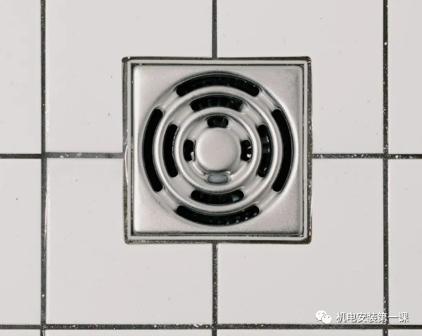

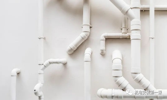

排水系统
(1)排水系统是否采用了雨、污分流;雨水斗及其布置是否符合要求。
(2)污水立管底部的排水横管的连接是否满足规范要求,或采取单独出户的措施。
(3)水管是否按规范要求设置通气管及检查口、清扫口。
