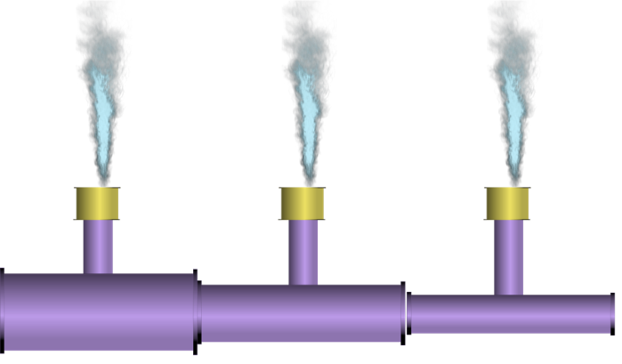

污水排海扩散器是指按照一定稀释度在海域分散排放污水的多孔、变径、出流的管道。污水在泵或重力作用下,通过排水管道流入扩散器,再通过上升管和喷嘴进行排放,使污水与周围水体迅速混合,从而被高度稀释,以达到要求的环境排放标准。
一种典型的扩散器结构形式如图2所示。图片
图2 典型扩散器结构形式

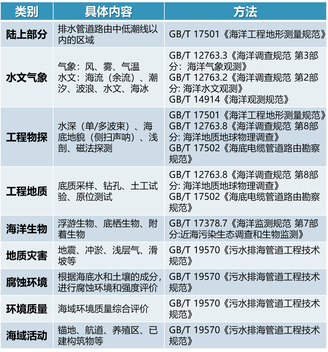

2.2勘察测量
勘察范围的起点为排水管道起始端,终点为扩散器末端的排污口及混合区。勘察测量的主要内容和基本方法见图3。

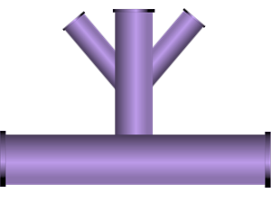

上升管布置形式方面:在实际工程中常采用组合式,在主管上布置上升管,上升管上再布置分支管,增加出口数量,如图5所示。
图5 上升管布置形式
