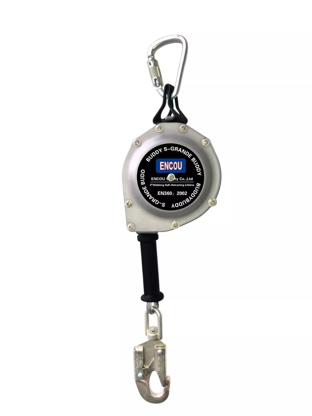

速差防坠器的作用
     自主回缩式坠落制动器(速差自控器)被设计使用于工作人员在高空作业中需要不受限制地移动的坠落防护应用上,适用于建筑安装与维护、电力电信、石油化工、飞机维修、造船修造、仓储运输、施工维修等高空作业场合。

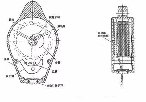

工作原理
●速差防坠器利用物体下坠速度差进行自控,高挂低用。正常使用时,安全绳将随人体自由伸缩。在器内机构作用下,处半紧张状态,使操作人员无牵挂感。万一失足坠落,安全绳拉出速度明显加快,器内锁止系统即自动锁止。使安全绳拉出距离不超过0.2米,冲击力小于2949N,对失足人员毫无伤害。负荷解除即自动恢复工作。工作完毕安全绳将自动回收到器内,便于携带。速差防坠器采用“双锁止装置”结构,锁止稳定,安全系数高,可靠性好,并有效地解决因倾斜作业下坠摇摆幅度过大而撞击其他物体而导致的事故。

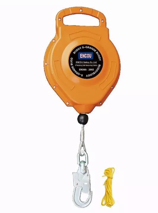

Super SRL-Cable钢缆式速差器
特性:高抗冲击尼龙壳体、制动距离短、5mm镀锌钢缆、末端可配360度旋转钢制抓钩、末端安全钩带坠落指示
符合标准:EN360:2002/GB24544-2009

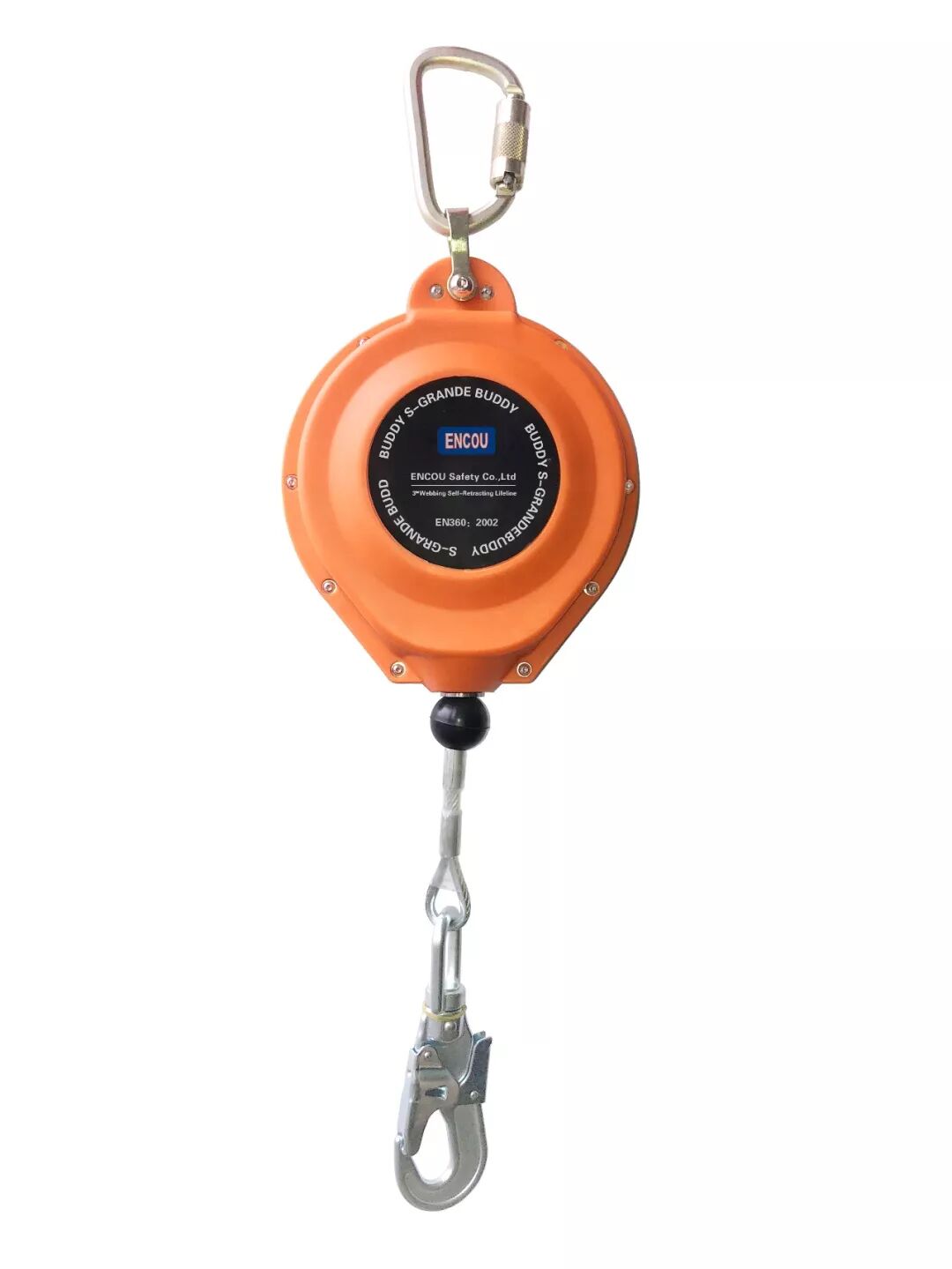

Grand SRL-Cable钢制外壳速差器
特性:高抗不锈钢壳体、制动距离短、5mm镀锌钢缆、末端可配360度旋转钢制抓钩、末端安全钩带坠落指示
符合标准:EN360:2002/GB24544-2009   /ANSI Z359.14-12

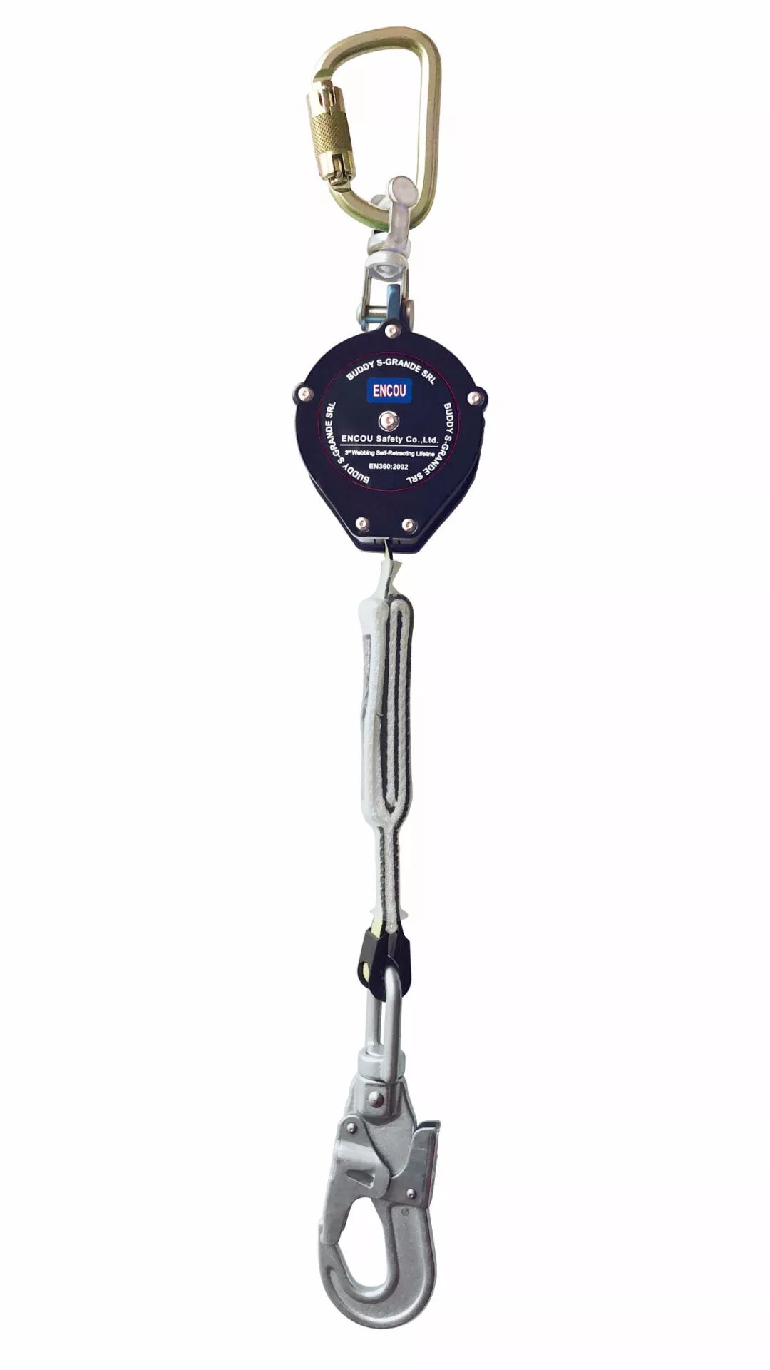

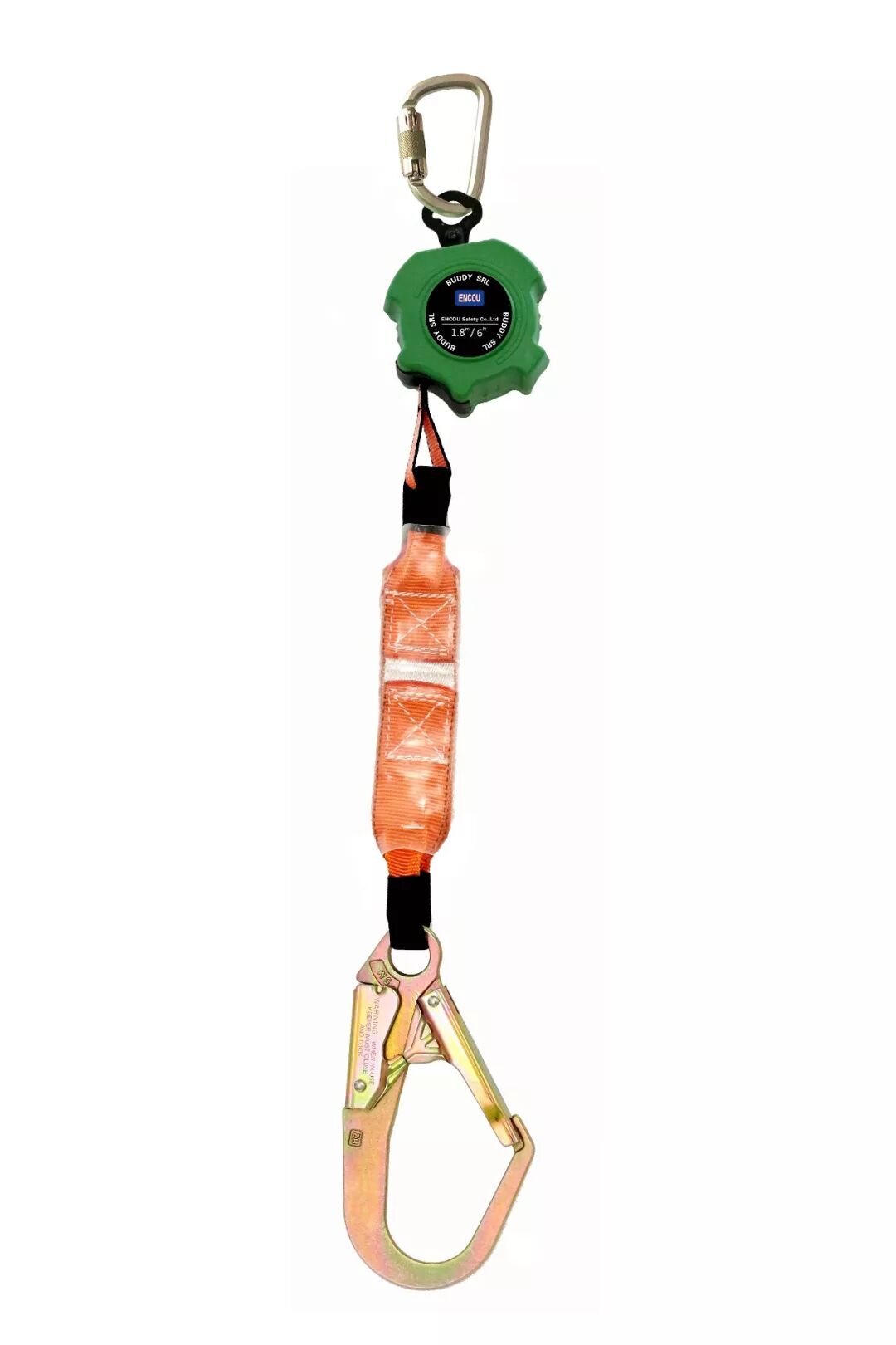

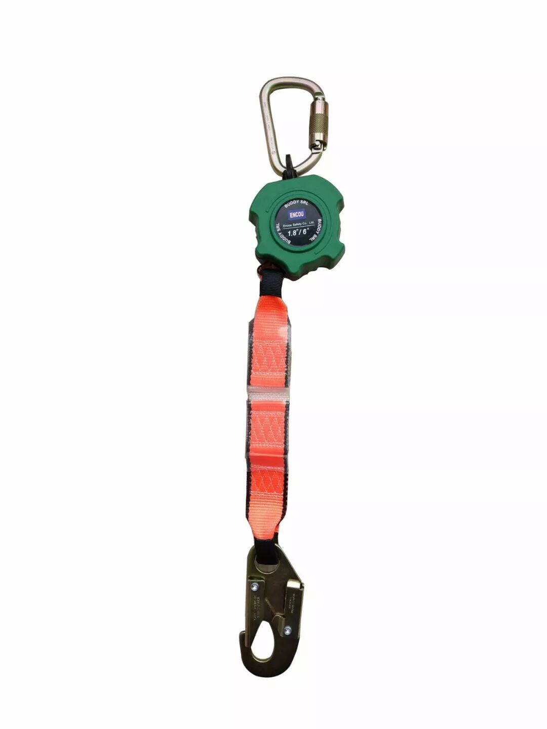

Buddy SRL-Web小型织带速差器
特性:高抗冲击尼龙壳体、制动距离短、高强度Dyneema材质织带、末端可配360度旋转装置、末端配高强度抓钩
