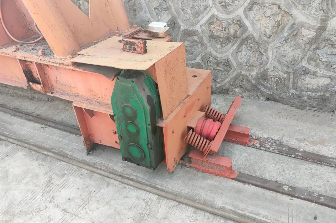

三季度以来,辛安矿坚持把“四自”管理落到实处,积极鼓励职工广泛开展修旧利废、小创新小发明活动,利用废旧材料制作了跑车阻车器。
该矿原跑车道两端没有固定的阻车装置,在遇到大风天气时,容易开过道和发生翻车事故,给现场作业人员带来较大的安全隐患。针对此情况,该矿在跑车轨道两端用工字钢、槽钢等废旧材料焊接制成阻车器,并加直径10厘米弹簧,减缓跑车冲力,确保了跑车运行安全。
该阻车器成本低,阻挡效果明显,达到了快速制动跑车的目的,确保了现场作业人员的人身安全,提高了跑车工作效率。
