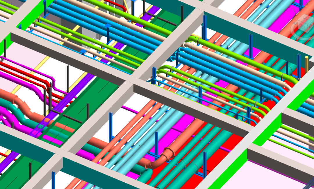

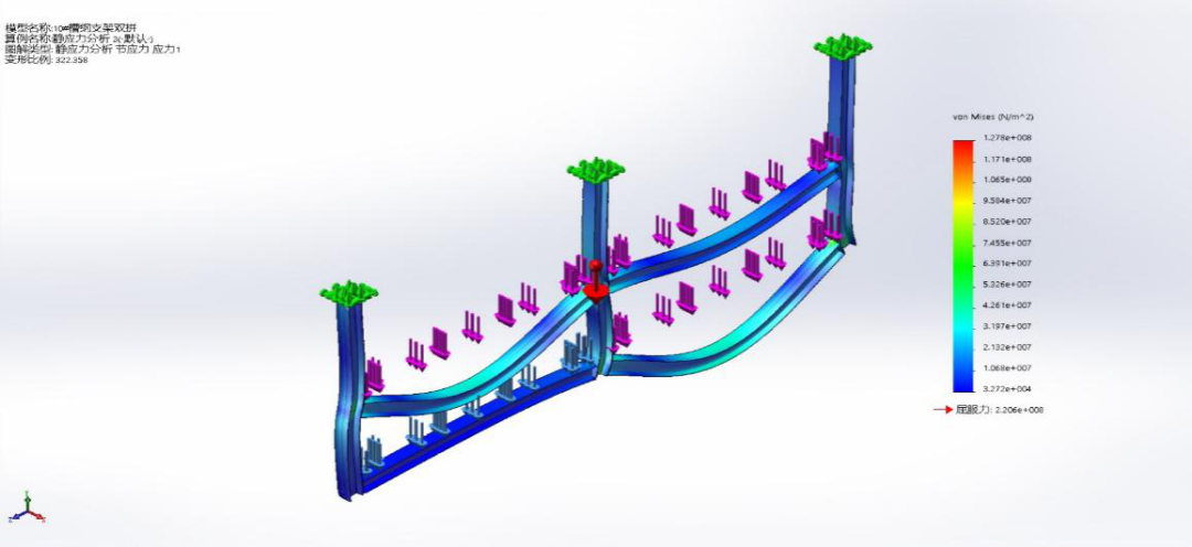

管线进行综合管线的深化,进行碰撞分析,设置联合支架进行受力分析。
模块化分割
根据工程特点选择适合整体抬升的区域,将该区域的综合管线根据节点进行分割,分割后对每个模块进行详细设计并校核,出具模块三视图。

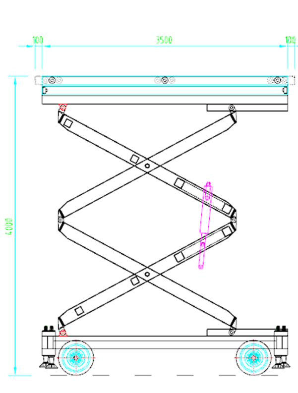

为了更好地实现整体抬升功能,量身设计了一种新型机电管线整体抬升装置。包括底座、液压顶升装置、三层四向微调平台、微调液压系统及电控系统五个部分组成,额定荷载2.5T。本发明运用可移动式底座将装置移动至管线整体抬升位置并用支腿固定;待综合管线模块放置在装置上并固定后,通过装置的液压顶升装置部分使模块进行升降,升降至制定高度后停止升降,运用三层四向微调平台来对模块的前后左右四向进行10cm内的微调,确保前后模块对位准确后进行拼装。整个装置采用电动液压控制,使用三套单独的液压系统分别控制平台的六向移动,采用随车和遥控两套电控按钮,确保使用安全的同时提高使用的便利。

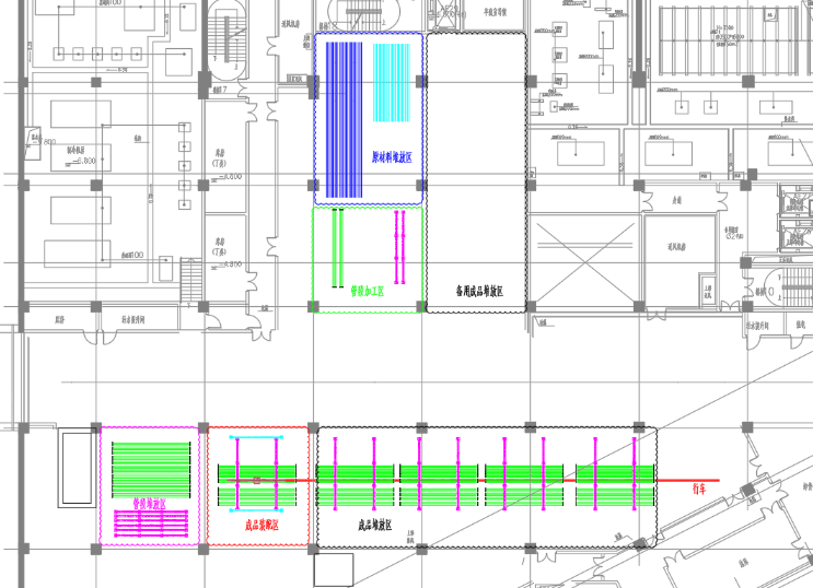

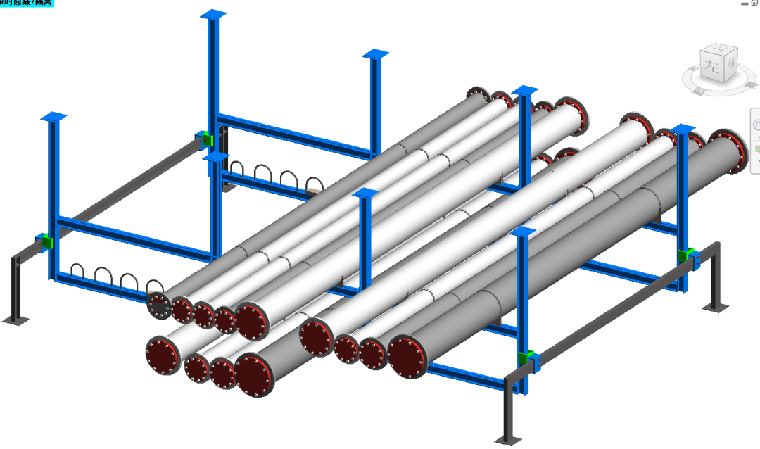

模块预制区域为A-J~L交A-4~6的加工区域;堆放区域为A-G~H交A-4~7。模块组件在加工车间内预制完成后,在制作好的组装架上进行组装;组装完成后利用组装架上空安装好的电葫芦及导轨转运至旁边的堆放架上。
分区
组装架
组装架连接件

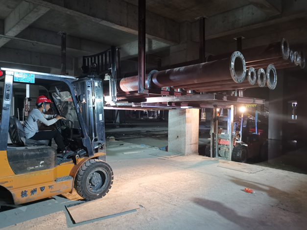

制作定制叉架,两台叉车在模块两端进行叉运,叉送至指定位置后,放置在移动升降平台上。

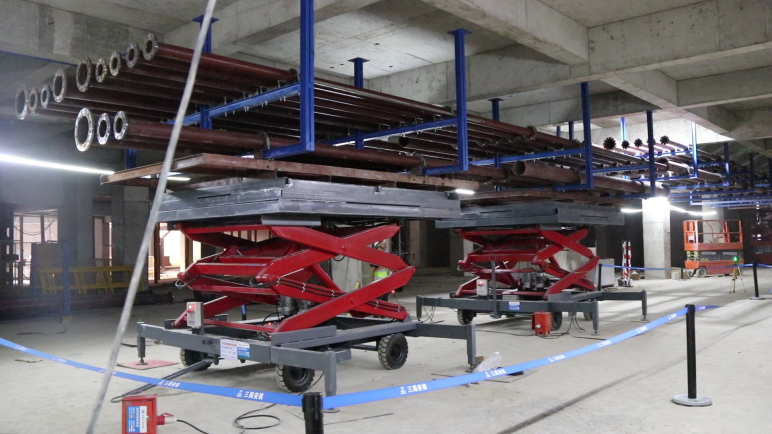

(1)首先升降平台利用定位孔和红外线仪与前一个模块位置进行校准,确保平台左右及前后位置与模块对准。升降平台两侧增设标准孔,用于槽钢固定桩的安装。
(2)模块置于平台上后,两侧安装四个固定桩并用皮带与模块进行固定。叉车将模块叉放至紧贴固定定位桩后将模块固定,由两台升降平台联动向上抬升,抬升至目标高度一半时停止抬升,观察平台的水平保持情况,确认无误后继续缓慢抬升至目标高度附近,至附近时缓慢进行微调保证与前模块同一高度。

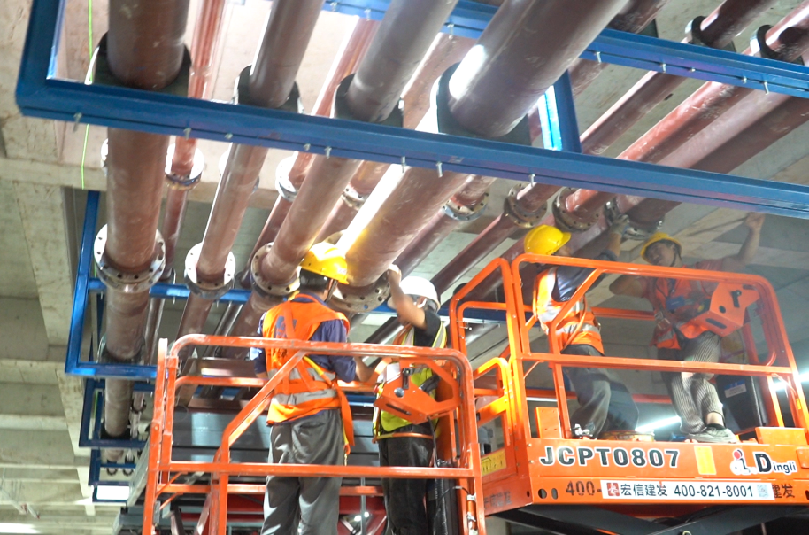

(3)高度确定后停止抬升,对模块进行前后及左右微调,确保前后模块接口拼接无误。随后施工人员乘坐移动操作平台对模块进行拼装。
8
模块对接
模块抬升至指定位置后,施工人员乘坐移动操作平台至指定位置,并通过升降平台的可移动平台调整模块位置,保证前后模块接口拼接无误。然后首先对接口进行拼接,然后对支架进行固定。支架固定时,连接板及螺栓按照对角线原则进行安装固定。固定完成后,撤除升降平台。
