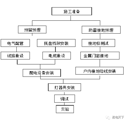

2.电??程?艺流程

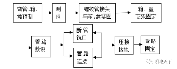

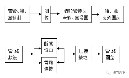

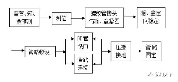

3.1.5根据电?施?图,采?扣压式薄壁钢(KBG)电?专?导管敷设部分
1)暗管敷设?艺流程:
2)明管敷设?艺流程:
3)吊顶内管路敷设?艺流程

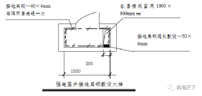

进出建筑物的?属管道、电缆铠装护层、应就近?ф12的圆钢与防雷接地装置连接。室内的各种?属构件,应与室内设置的接地连接板焊连。根据设计要求,电梯井、强、弱电井 从负三层起每隔两层距本层地?300毫?处预埋连接板,(?标准层卫?间每层均设接地连接板,作法参见97D567— P9)?ф10元钢与引下线焊通。作为桥架、各种设备的等电  位连接?。
1)为防侧击雷七层以上设均压环,均压环利?钢结构梁。并将该?度以上的门、窗及?属物与防雷装置连接。为此,门、窗框的每侧应预留?根≥φ8的钢筋作均压环的引下线。2)配电室、电梯井、强电井、消防控制室、发电机房、?泵房设接地连接板与接地系统可靠连接。                                                                                                                  3)?属桥架、配电箱、柜?属外壳、电缆?属铠装,进出建筑物?属管道等所有?电设备的正常?带电设备均应与接地装置连接。
4)强电井内从下?上?-50×5镀锌扁钢敷设接地线,供各层电器设备?属外壳接地连接使?。做法如下:

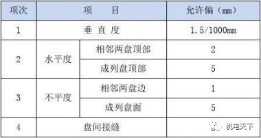

3.5.3成套配电柜、控制柜(屏)安装
配电屏底板在?建施?基础时预先埋?。槽钢必须严格加?处理保持底座槽钢平整,并预留与配电设备连接的螺栓孔。安装时先将基础槽钢与底板焊接固定。为保证基础型钢平整 度,采?预埋铁板加垫板校正。基础型钢不直度每m控制在1mm内,全长控制在5mm内。基础槽钢与接地线连接。配电屏柜在安装前,先进?开箱检查,对屏柜基础型钢加?及埋 设作检查验收?作。配电屏柜安装时,其装卸就位次序应根据现场条件确定,进场顺序以不防碍其它屏柜的进场和就位为原则,?般先内后外、先靠墙后??处,把全部屏柜按设 备布置图?致放在安装位置上,就位后,调到?致的?平位置,然后再进?精调。先精确调整第?块屏柜,再以第?块为标准逐个调整其余屏柜,使其屏??致,排整齐,间隙均 匀。调整完毕后再全部检查?遍,都符合要求,即可将屏柜螺栓固定牢靠。调节屏柜的?平度和垂直度在规定误差范围内。
配电屏(柜)安装允许偏差表
屏柜安装完成后,将各类导线、母线排连接固定。其?架与接地线相连。变压器、发电机组的安装应在对设备进?外观检查及基础验收以后进?。变压器的就位采?整体吊装就 位。?G40钢管架设脚?架,并?10#“?”字钢架作临时横梁,采??型葫芦作吊具。吊装时,应同时使?四个全重吊?。起吊变压器时,钢丝绳与铅垂线之间的夹?不得?于   30° 。安装就位之后,可以进?变压器的接线施?,其低压侧中性点应直接接地,低压零母线与中性点接地线应分别敷设,变压器外壳也应接地。

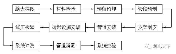

为便于施?组织和分组作业施?,合理划分并制定各分项系统施??艺流程如下
1)?活给?管道系统施??艺流程
2)内排?管道系统施??艺流程

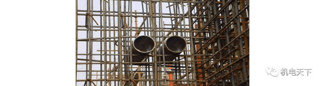

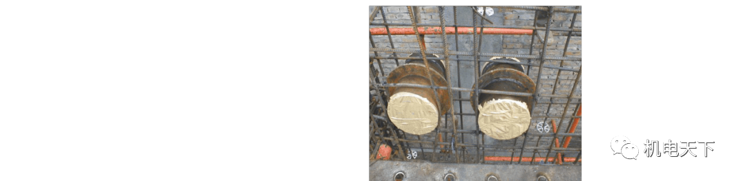

施?做法:防?套管预埋(?于穿越地下室及外墙);柔性防?钢套管预留(?于穿楼板管洞?预留);?次性套管预埋(?于穿内墙管);?盒?(?于留?型管道及成排管 道)。地下室管道密集的地?在相应楼板处预埋钢板,以便?架?根。
1)刚性防?套管:
根据要求,凡穿外墙的管道均设刚性防?套管。地下室管道设柔性防?套管。柔性套管安装见下图:
1-套管 2-翼环 3-挡圈 4-橡?条 5-螺母 6-双头螺栓
7-法兰盘 8-短管 9-翼盘 10-沥青?丝 11-??纸层 12-厚油膏嵌缝
2)管道穿内部现浇墙预留普通套管:
套管制作:由现场?钢管制作加?,要求套管管径应?穿墙板的?管、?管管径?2号。过墙套管长度=墙厚+墙两?抹灰厚度。
穿墙套管安装
穿墙、楼板套管采?钢套管。套管固定要求牢固、管?平齐、环缝间隙均匀,油?填实,封闭严密套管安装时不能直接和主筋焊接,应采取附加筋形式,附加筋和主筋绑扎。套管 安装时不能直接和主筋焊接,应采取附加筋形式,附加筋和主筋绑扎。

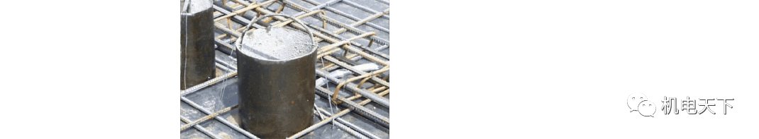

楼板洞预留时,位置准确,洞?边?破损,洞周边光滑平整;预留、预埋应保证?位移、跑偏歪斜现象。

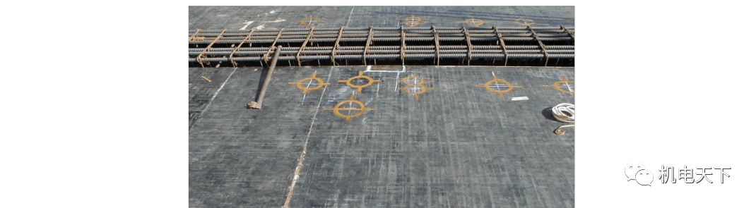

楼板洞预留
3)?艺流程:
制作模具——放线标记—— 安装模具—— 防腐——复核检查

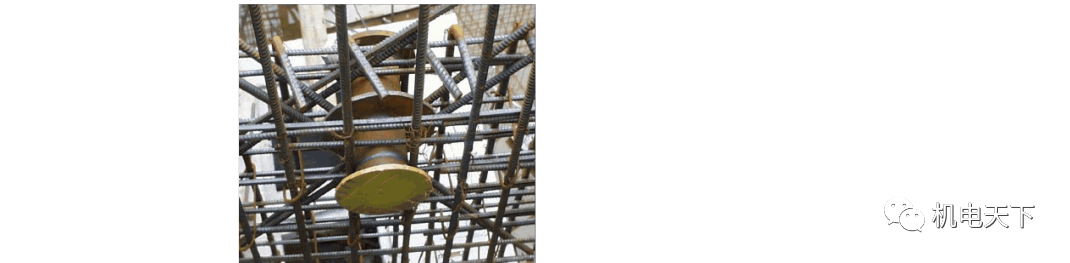

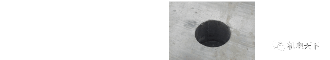

重复性钢套管的数量以?层孔洞数为基数,按10%富余量制作,加?完成后,套筒底壁打磨光滑,且刷沥青油,使?时,外涂机油,缠紧油毡两层,?铅丝绑紧,放?洞位,待混 凝?凝结后拔出,?钢刷刷去表?的混凝?渣,涂沥青,以备再?,确定预留孔部位:待?程施?到预留孔部位时,应?即由专?按施?图中给定的管道及设备坐标和标?,在钢 筋下?的模板上,标出轴线,量尺测出预留孔洞中??坐标点处并画出“+”字线标记。要求多次复查以保证位置、标?的准确性。
顶板预留
安装模具:位置、标?确定?误后将预制好的模具中?对准标注好的“+”字进?模具固定安装,?钉?钉牢在模板上或?铁丝绑靠在周围钢筋上,?论何种?法均必须保证临时模具 易于拆除。在浇注混凝?过程中应有专?配合校对,看管模盒、埋件,以免移位,如有移位,及时改正。需提前施?的基础应提前通知?建专业。

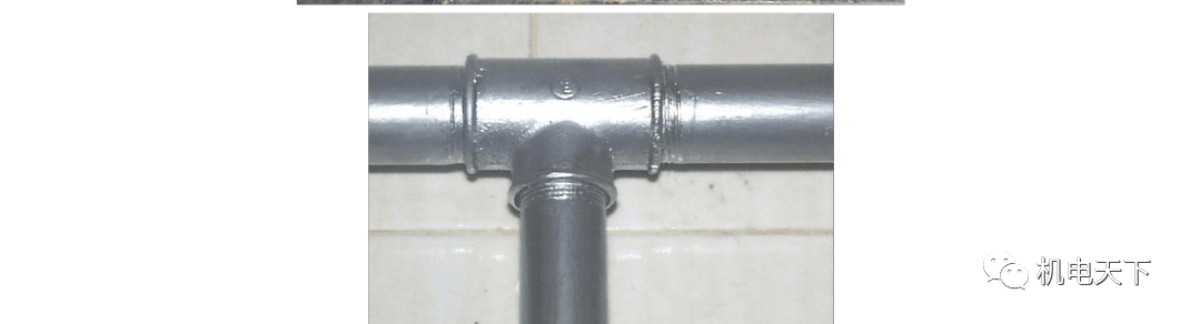

(1)丝扣连接:包括断管、套丝、配装管件、管段调直。螺纹连接时,应在管端螺纹外?敷上填料(?丝或?料带),??拧?2-3扣,再?管?钳?次装紧,不得倒回,装紧后应 留有2-3道尾丝,丝扣连接后将?丝、?料带等杂物清理?净后,露丝部分刷2道防锈漆。
镀锌钢管丝扣连接

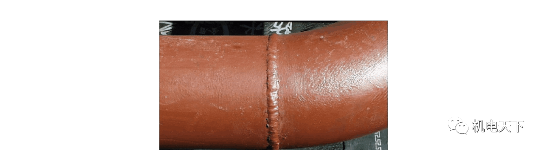

(2)管道焊接:按要求对管道加?坡?,当采??割加?时必须清除坡?表?的氧化物和?刺等,对凹凸不平处进?打磨。
管道对?应平直,间隙符和要求;错?偏差不超过管壁厚的10%,且不超过2mm;焊?表??烧伤、裂纹和明显的结瘤、夹渣及?孔,焊波均匀?致;管道组对时,在管道的对? 焊接处或弯曲(弯管)部位不得焊接?管;弯曲部位不得有焊缝;接?焊缝距起弯点不应?于?个管径,且不?于100mm
接?焊缝距管道?、吊架边缘不?于50mm ;直管段上两对接焊?中??间的距离,当公称直径≧150mm
时,不应?于150mm;当公称直径?于150mm时,不应?于管?外径。
焊缝及其它连接件的设置应便于检修,并不得紧贴墙壁、楼板或管架。

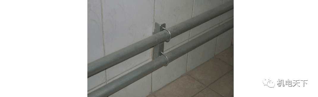

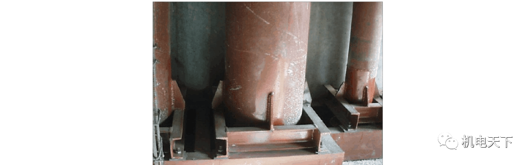

(4)管道安装的?、吊架安装
槽钢朝向?致
成排?平管安装图
成排管道井?管安装,槽钢固定。
管道井安装图
有热伸长管道的吊架、吊杆应向膨胀的反?向偏移。固定在建筑结构上的管道?、吊架,应该考虑影响结构的安全的可能。

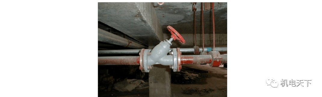

(5)阀门安装
a阀门进场应进?强度和严密性试验。
阀门安装图
b位置、进出??向正确;连接牢固、紧密、启闭灵活,朝向合理。阀门应将阀体刷?漆,?轮刷红漆;铜阀门应保持阀体清洁,?轮刷红漆。
c安装单流阀时,应顺介质流动?向;升降式单流阀应安装在?平管道上;安装截?阀时,应使介质从阀底部流?。安装时应将阀门关闭,以防杂物落?阀腔内,影响阀门的严密性。
d阀门及附件的施??法及施?要点
e.阀门安装前应按设计?件核对其规格型号,并按介质的流向确定其安装的?向。当阀门与管道以法兰或螺纹连接时,阀门应在关闭状态下安装,安装位置应?便操作,?柄或?轮?般不得朝下。采?丝扣连接的铜阀,不能?管钳直接卡住阀门,要?布或其它软质材料裹住阀门,以防卡坏阀门。

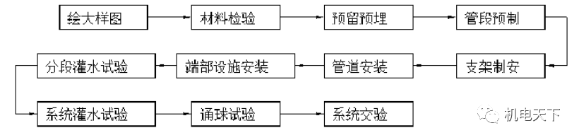

 (6)  PVC-U管道安装
排?系统重?流排?管±0.000以上?硬聚氯?烯排?塑料管(PVC-U),粘接; ±0.000以下?离?机制铸铁排?管,胶圈接?;压?流管道?焊接钢管焊接连接。
排? (PVC-U)管道操作?艺:
a?艺流程:
安装准备→预制加? →?管安装→?管安装→?管安装→卡件固定→封?堵洞→闭?试验→通?试验
b.预制加?:根据图纸要求并结合实际情况,按预留?位置测量尺?,绘制加?草图。根据草图量好管道尺?,进?断管。断?要平齐,?铣?或刮?除掉断?内外飞刺,外棱铣 出15°?。粘接前应对承插?先插?试验,不得全部插?,?般为承?的3/4深度。试插合格后,?棉布将承插?需粘接部位的?分、灰尘擦拭?净。如有油污需?丙酮除掉。?? 刷涂抹粘接剂,先涂抹承?后涂抹插?,随即??垂直插?,插?粘接时将插?稍作转动,以利粘接剂分布均匀,约30s?1min即可粘接牢固。粘牢后?即将溢出的粘接剂擦拭? 净。多?粘连时应注意预留??向。
c.?管安装:?先根据设计图纸要求的坐标、标?预留槽洞或预埋套管。埋?地下时,按设计坐标、标?、坡向、坡度开挖槽沟并夯实。采?托吊管安装时应按设计坐标、标?、  坡向做好托、吊架。施?条件具备时,将预制加?好的管段,按编号运?安装部位进?安装。各管段粘连时也必须按粘接?艺依次进?。全部粘连后,管道要直,坡度均匀,各预 留?位置准确。安装?管需装伸缩节,伸缩节上沿距地坪或蹲便台70~100mm。?管安装完后应做闭?试验,出??充?橡胶堵封闭,达到不渗漏,?位不下降为合格。地下埋设 管道应先?细砂回填?管上?100mm,上覆过筛?,夯实时勿碰损管道。托吊管粘牢后再按?流?向找坡度。最后将预留?封严和堵洞。
d.?管安装:?先按设计坐标要求,将洞?预留或后剔,洞?尺?不得过?,更不可损伤受?钢筋。安装前清理场地,根据需要?搭操作平台。将已预制好的?管运到安装部位。?先清理已预留的伸缩节,将锁母拧下,取出U型橡胶圈,清理杂物。复查上层洞?是否合适。?管插?端应先划好插?长度标记,然后涂上肥皂液,套上锁母及U型橡胶圈。安  装时先将?管上端伸?上?层洞?内,垂直??插??标记为?(?般预留胀缩量为20~30mm)。合适后即??制U型钢制抱卡紧固于伸缩节上沿。然后找正找直,并测量顶板 距三通?中?是否符合要求。?误后即可堵洞,并将上层预留伸缩节封严。
e.?管安装:?先剔出吊卡孔洞或复查预埋件是否合适。清理场地,按需要?搭操作平台。将预制好的?管按编号运?现场。清除各粘接部位的污物及?分。将?管?平初步吊 起,徐抹粘接剂,??推?预留管。根据管段长度调整好坡度。合适后固定卡架,封闭各预留管?和堵洞。
f.器具连接管安装:核查建筑物地?、墙?做法、厚度。找出预留坐标、标?。然后按准确尺?修整预留洞?。分部位实测尺?做记录,并预制加?、编号。安装粘接时,必须 将预留管?清理?净,再进?粘接。粘牢后找正、找直,封闭管?和堵洞。打开下?层?管扫除,?充?橡胶堵封闭上部,进?闭?试验。合格后,撤去橡胶堵,封好扫除。
g.排?管道安装后,按规定要求必须进?闭?试验。凡属隐蔽暗装管道必须按分项?序进?。卫?洁具及设备安装后,必须进?通?通球试验。且应在油漆粉刷最后?道?序前进?。
h.地下埋设管道及出屋顶透??管如不采?硬质聚氯?烯排?管件?采?下?铸铁管件时,可采??泥捻。为防?渗漏,塑料管插接处?粗砂纸将塑料管横向打磨粗糙。i.粘接剂易挥发,使?后应随时封盖。冬季施?进?粘接时,凝固时间为2~3min。粘接场所应通风良好,远离明?。
j.排?透?管出屋??度
?上?屋?为0.7m;当透?管4m内有门窗,透?管应?出门窗顶600mm或引向?门窗的?侧。
k.污?管道的试验
灌?试验要求:灌??度不低于底层地??度,满15分钟后,再灌满延续5分钟,液?不下降,管道不渗漏为合格。
通球试验要求:排?主?管及?平?管管道应做通球实验,通球球径不?于排?管道管径的2/3,通球率必须达到100%。

a.安装程序见下图
管道安装前,复查测量管道中?线及?架标?位置?误后,开始管道安装就位。管径≤32mm的管道及附件采?丝扣连接;管径>32mm 的管道与管道采?焊接。
