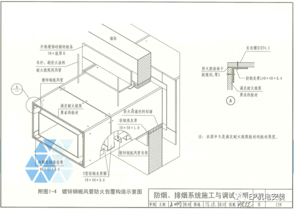

建议参照GB51249-2017《建筑钢结构防火技术规范》第4.2.1条,结合工程实际,在下列防火保护措施中选用其中一种或几种:
   1)包裹防火板:常用于无吊顶明装风管;也可采用直接用防火板制作的组合防火风管。
   2)包裹柔性毡状隔热材料:常用于吊顶内设置的风管;较适宜于空调建筑。
   3)外包混凝土、金属网抹砂浆或砌筑砌体:用于竖向设置的风管。
   4)喷涂(涂抹)防火涂料:可用于钢结构仓库,但不宜用于民用建筑及厂房,主要原因是防火涂料高温下挥发有毒有害气体,而且高温下膨胀变形,可能妨碍风阀等执行机构的正常动作。
此外,国家标准图集07K103-2《防排烟系统设备及附件选用与安装》的附录中列出了一种防火风管———火克(Hawk)纤维增强硅酸盐板,耐火极限可以达到2h或3h。条件适宜时也可以考虑选用。

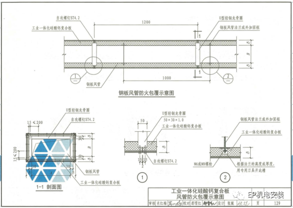

三、图集
1. 《15K606》
2. 《20K607》
3. 两本图集附录中也有介绍成品防排烟风管。

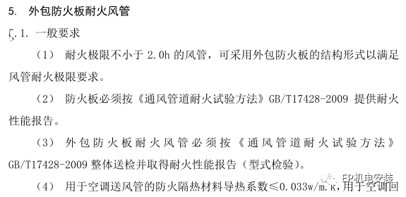

5. 《广州地铁第12号线》
(1)双面钢板耐火复合风管
(2)外包防火板耐火风管
6. 《广东》问题27:
    防排烟风管采用何种材料?
    答:防排烟风道采用钢板制作,总体耐火时间应满足规范要求。例如:(1)独立管井内的防烟风管采用钢板风管,其余地方的防烟风管采用钢板外包防火板;(2)排烟风管采用钢板风管外包防火板(包括车库排烟风管),吊顶内的排烟风管采用:钢板外包防火板+40mm 厚保温玻璃棉(如吊顶内无可燃物可不加玻璃棉)。钢板外包防火板可现场加工或成品。

    为满足管道的耐火极限要求,目前常用的做法有以下五种:
    第一种:金属风管+岩棉+防火板
    第二种:金属风管+绝热玻璃棉
    第三种:金属风管+防火玻璃棉卷材
    第四种:金属风管外刷防火涂料
    第五种:金属风管+工业一体化复合板
    第一种可以满足耐火极限要求,但是耐火极限检测报告无。
    第二种与第三种仅满足耐火隔热性,无耐火完整性。
    第四种不推荐采用。
   第五种是规范图示推荐的做法,例如图示15K606附录资料中的CC-1系列彩钢板复合风管和IMX系列模压镁板风管,图示20K607中的工业一体化硅酸钙复合板, 因为在工厂批量加工,有耐火极限检测报告,满足技术要求。
