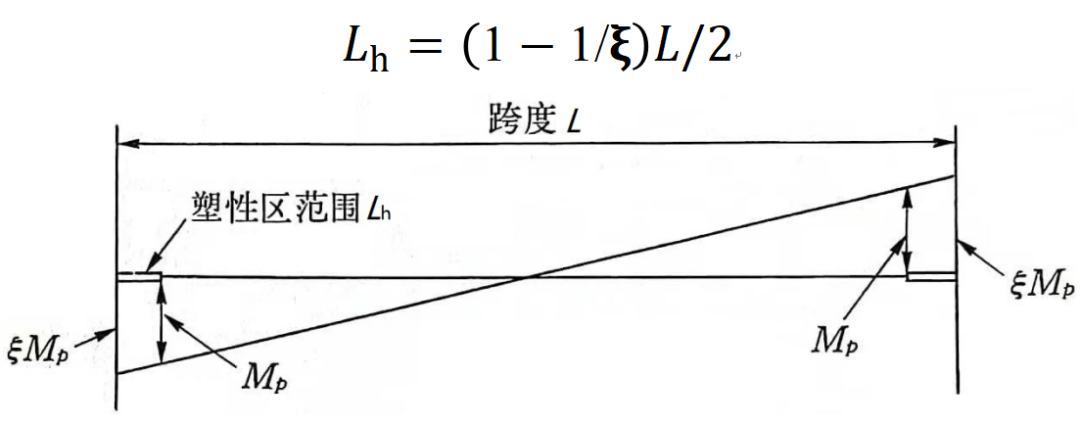

那么,钢框架梁端塑性铰区的长度到底是怎么确定的呢?规范中似乎没有交代。实际是可以根据梁端的受力状态推算得来的(日本《建築物の構造関係技術基準解説書》《鋼構造接合部設計指針》或者日文书籍中译本《结构设计专家入门》《钢结构技术总览》等书籍中均有涉及)。
考虑钢框架在侧向地震作用下梁端在进入塑性后,材料继续强化,直至出现下图的极限状态。梁端塑性铰区的长度范围可以认为是梁端(柱边)到弯矩降低为 M p的长度,即图中的塑性区范围 L h,根据几何关系可以表达为下式:
参考日本《鋼構造接合部設計指針》梁柱刚性连接节点极限承载力演算时梁端强化的相关资料,强化系数取1.2(大致相当于强屈比),则梁端塑性铰区长度 L h为0.083 L,也就是通常规定的柱边起计算1/10梁净跨和2倍梁高范围内。日本《建築物の構造関係技術基準解説書》的规定即是如此(如果细心会发现其实《抗规》9.2.11条文说明也给了类似的规定)。
由于《抗规》和《高钢规》采用的是从柱中心开始计算梁端塑性铰区长度,所以实际长度与上述公式计算比稍大,但大差不离,而98版《高钢规》的则偏小了。
