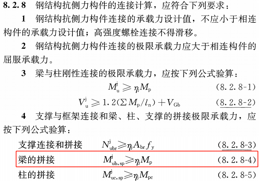

其实一句话就能说清楚——梁梁拼接节点位于塑性铰区(塑性耗能区),应按抗震的极限承载力要求进行设计;避开塑性铰区,则按静力设计的要求即可。
道理很简单,我想经过前面两篇的铺垫应该不用再说了。需要说说的是,相关规范有的并没有说得很清楚,在执行时需要注意。
比如《抗规》8.2.8条(《高钢规》也是如此),对于拼接要求按极限承载力验算,未作任何说明(但抗规9.2.11有)。实际上,《抗规》引用的日本《鋼構造接合部設計指針》中明确说明这是对处于全塑性区域的要求。另外,按道理讲,梁梁拼接也应进行受剪极限承载力验算(想一下怎么算?《高钢规》有规定)。
《钢标》抗震性能化设计的17.2.9条明确梁与塑性耗能区的连接(梁拼接)需要验算极限承载力。显然,避开塑性铰区(条文说明建议)的拼接属于与非塑性耗能区(弹性区)的连接,无需执行相关要求,只要按静力设计即可(另外注意,计算梁塑性受弯承载力的梁截面模量根据截面等级取值,与《抗规》不同)。
