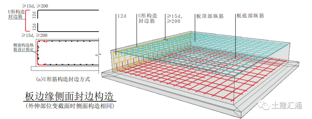

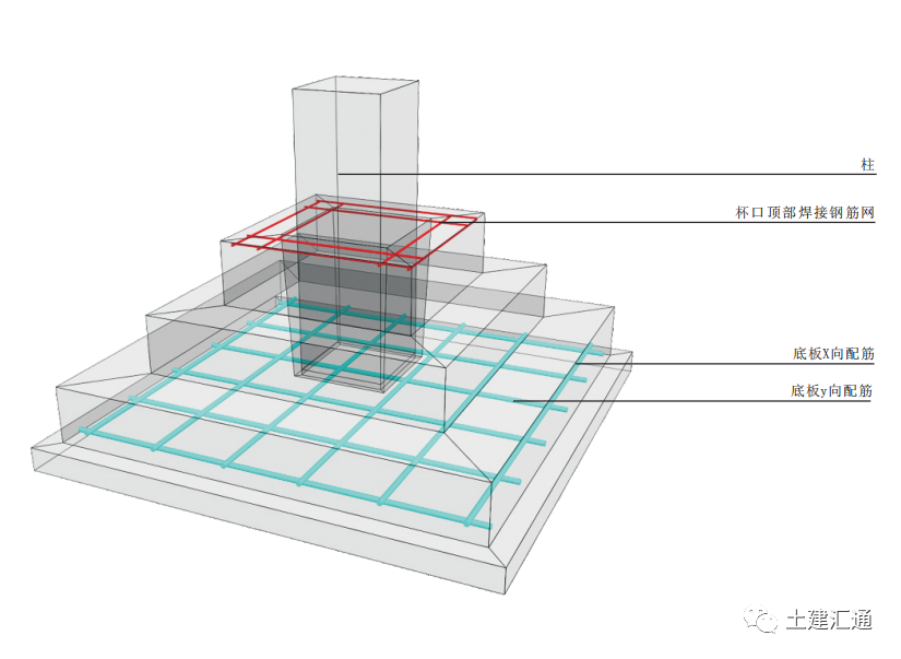

1.构件无支座的时候,只需要进行封边或收头。例如:独立基础钢筋收头、筏板钢筋需要封边(如图)
独立基础钢筋无支座仅需收头
独立基础钢筋
筏板钢筋封边

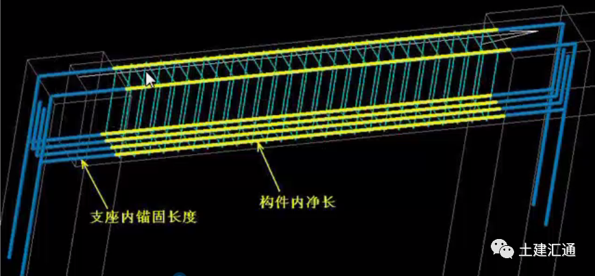

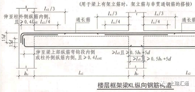

2、构件有支座的时候,需要在支座内进行钢筋锚固。例如:框架梁(如下图)
框架梁的锚固
支座锚固筋的简图

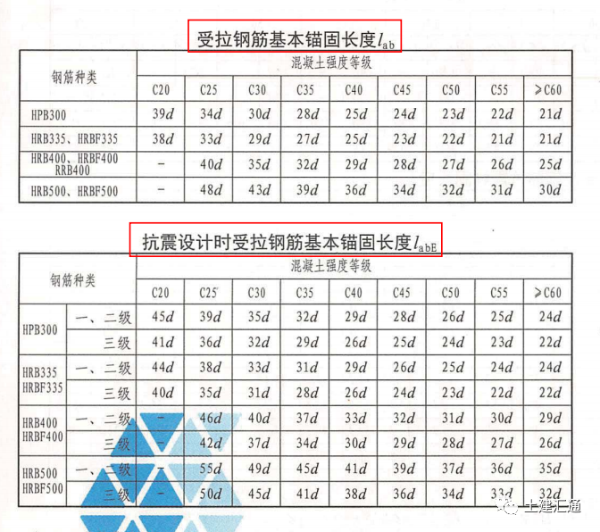

首先16G101-1图集翻到57页,查阅钢筋锚固长度要求,依据图纸对钢筋型号、砼标号的设计,选择钢筋的锚固长度。(如下图)
图集锚固标准

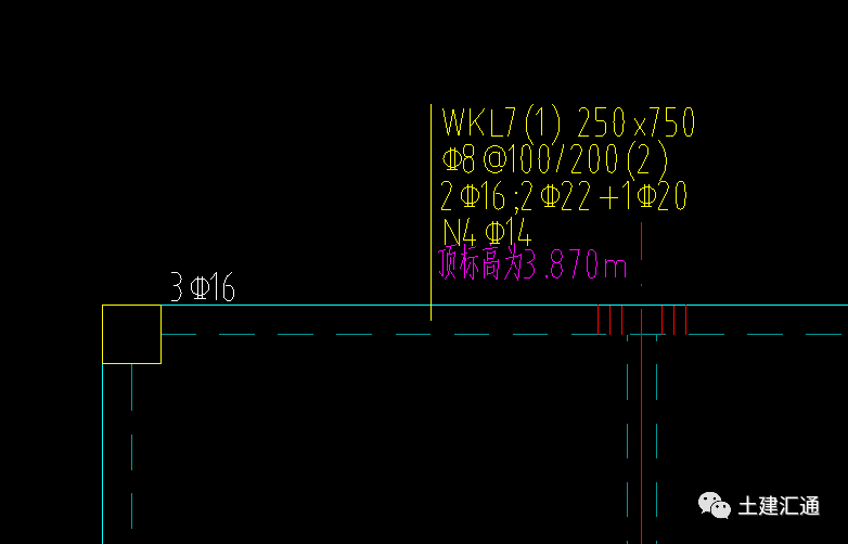

混凝土在图纸说明中有明确说明,
钢筋型号可在图纸中查找原位标识或集中标识,还有图纸设计说明中的要求

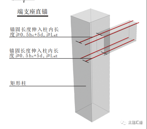

确定钢筋的锚固长度后,再把图集翻到16G101-1的84页,依据确定锚固钢筋的长度,来选择锚固的方式。

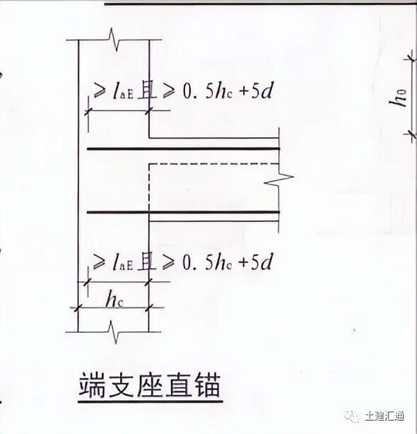

1、直锚
例如下图:HRB400一级钢筋、钢筋直径20、砼强度等级C55、查表得出钢筋需要锚固长度为600。但是支座处的柱子宽度为80见方的柱子,这种情况就需要选择直锚的方式或机械锚固方式。
直锚
直锚

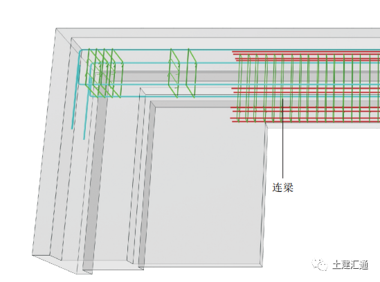

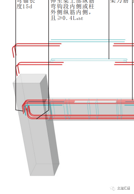

2、弯锚
例如下图:HRB400一级钢筋、钢筋直径20、砼强度等级C55、查表得出钢筋需要锚固长度为600。但是支座处的柱子宽度为50见方的柱子,这种情况就需要选择弯锚的方式。
图纸弯锚要求
弯锚的立体效果图

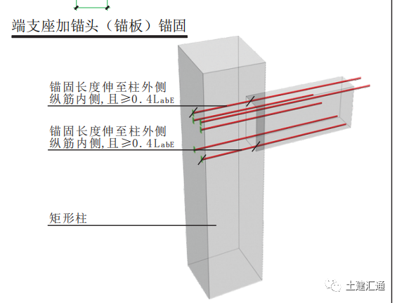

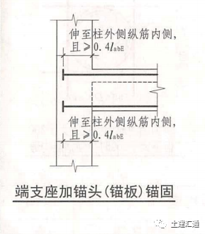

3、机械锚固
例如下图:HRB400一级钢筋、钢筋直径20、砼强度等级C55、查表得出钢筋需要锚固长度为600。但是支座处的柱子宽度为80见方的柱子,这种情况就需要选择直锚的方式或机械锚固方式。【直锚和机械锚固的区别在于钢筋的节约,至于在成本上核算我不清楚能悬殊多少】
机械锚固
机械锚固
