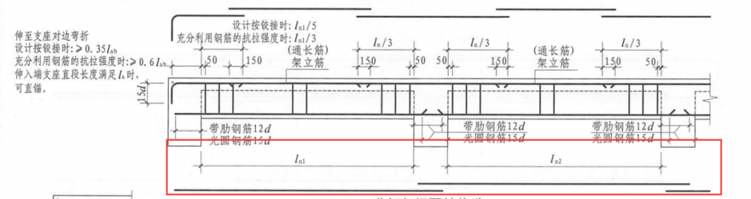

1.非框梁支座内的纵筋锚固
1. 1纵筋在端支座内的锚固

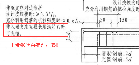

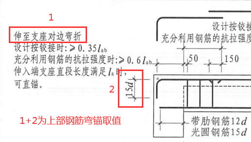

1.1.1上部纵筋在端支座内的锚固
非框架梁上部钢筋在端支座锚固有直锚和弯锚两种情况,弯、直锚优先考虑直锚的形式。那上部钢筋直锚的条件是什么呢?当hc-bhc≥la时,可以直锚,直锚长度为hc-bhc;否则就弯锚,弯锚长度为支座宽减一个保护层,向下弯折15d,公式可以简化为hc-bhc+15d。

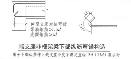

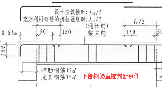

1.1.2下部纵筋在端支座内的锚固
非框架梁下部钢筋与上部钢筋在端支座的锚固一样,有直锚和弯锚两种情况,弯、直锚也是优先考虑直锚的形式。那它的直锚的条件是什么呢?因钢筋种类不同,直锚条件也有不同:
当下部钢筋采用光圆钢筋时,直锚条件为hc-bhc≥15d;当下部钢筋采用带肋钢筋时,直锚条件为hc-bhc≥12d ,直锚长度为12d/15d。否则就弯锚,弯锚长度都为hc-bhc+135°弯弧长度+5d。

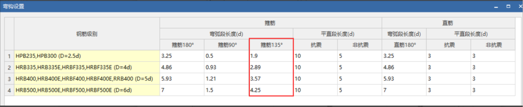

弯弧长度是以弯弧半径和弯弧长度公式算出来的。其中,弯弧长度公式计算方法比较复杂,大家引用广联达软件在箍筋弯钩设置里相应数据即可。
1.2纵筋在中间支座的锚固
非框架梁上部钢筋在中间支座内拉通布置,下部钢筋在中间支座的锚固按钢筋种类不同,直接锚固12d/15d。
2.非框梁纵筋在跨内的伸出长度
2.1上部钢筋在跨内的伸出长度
非框架梁上部钢筋有非通长钢筋和通长钢筋两种形式。

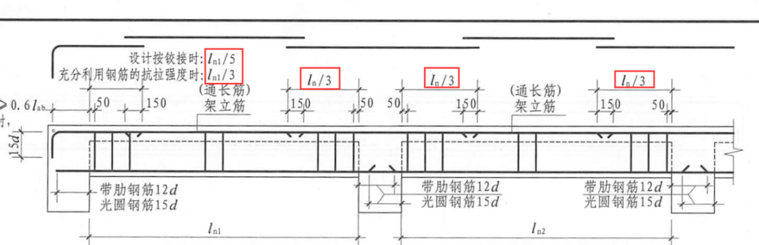

2.1.1上部非通长钢筋
非框架梁上部非通长钢筋在跨内的伸出长度与支座、非框架梁的类型有关:

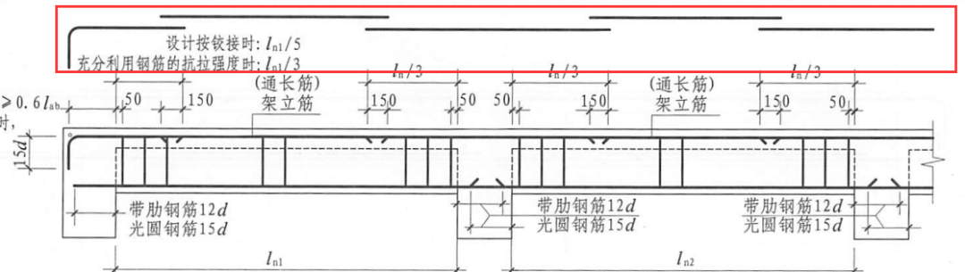

在端支座附近,非框架梁L上部非通长钢筋第一排伸出长度为ln1/5;非框架梁Lg上部非通长钢筋第一排伸出长度为ln1/3。
在中间支座附近,非框架梁L、Lg上部非通长钢筋第一排伸出长度为ln/3。
2.1.2上部通长钢筋
上部通长钢筋有两种情况,一种是同一直径的上部钢筋在整根梁内从头到尾贯通,那它在跨内的伸出长度为净跨长总和;另一种是以不同直径的上部钢筋相互连接形成的通长筋(如图),那它在跨内的伸出长度就需要分直径分别计算出实际长度。
Tip:利用小直径钢筋与上部非通长钢筋连接做通长筋用时,该小直径钢筋规格及数量应以原位标注形式注写在该梁跨中部。
2.2下部钢筋在跨内的伸出长度
下部钢筋分为下部通长钢筋和下部非通长钢筋:当钢筋在整根梁(多跨)内贯通的下部通长钢筋,其跨内伸出部分为净跨长总和;反之为下部非通长钢筋,其跨内伸出部分为所在梁跨净跨长总和。
