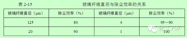

当粉尘颗粒在0.2μm以下时,由于粉尘极为细小而产生如气体分子热运动的布朗运动,增加了粉尘与滤布表明的接触机会,使粉尘被捕集。这种扩散作用与惯性作用相反,随着过滤气速的降低而增大,粉尘粒径的减小而增强。以玻璃纤维为例,纤维越细除尘效率越高(见表)。但纤维直径细的压力损失要比粗的纤维大,耐蚀性也越细越差。

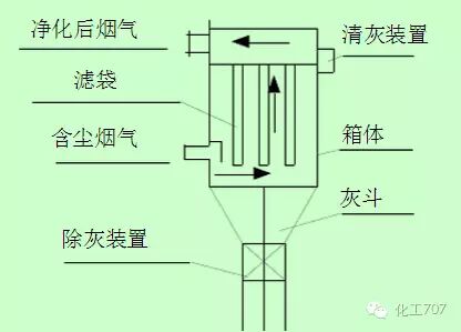

袋式除尘器主要由箱体、滤袋(含框架),清灰装置,灰斗及除灰装置等组成。含尘烟气进入箱体后经过滤袋时粉尘被阻挡在滤袋的外侧,净化后的烟气经滤袋内侧被排出。其工作过程见图2-38。
袋式除尘器工作过程示意图
