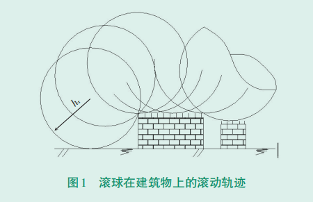

    那么楼顶的接闪器能保护的直径范围是多大呢?
    防雷保护范围的计算方法主要有:折线法和滚球法。我们通常采用滚球法来计算接闪器防雷保护范围。
    滚球法是想象空中有一半径为hr的球体,以球体与接闪器相切为起点,沿着需要防直击雷的部位滚动,直到滚动到接触地面,球体轨迹圈成的范围即是接闪器的保护范围。
    一类防雷建筑滚球半径取30,二类建筑滚球半径取45,三类防雷建筑滚球半径取60。滚球法源于击距或闪击距离理论,雷电开始放电时为先导放电,梯级先导前端受地面物体影响,会向周围伸出10~100 m的“长臂”探索,一旦触及地面物体或地面提前先导,则会发生闪击,此“长臂”长即为滚球半径。所有受保护建筑需在保护范围内。
