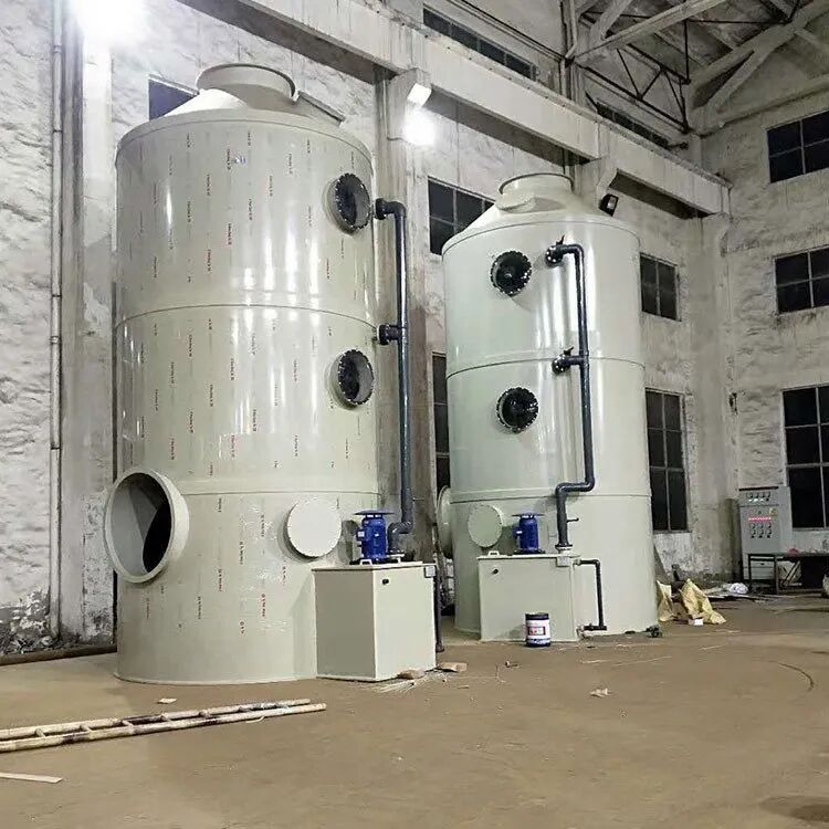

重力喷雾洗涤器又称喷雾塔或洗涤塔,是湿式洗涤器中最简单的一种。重力喷雾洗涤塔的除尘效率取决于液滴大小、粉尘空气动力直径、液气比、液气相对运动速度和气体性质等。能有效地净化50μm以上颗粒,压力损失一般小于250Pa,塔断面气流速度一般为0.6-1.5m/s。

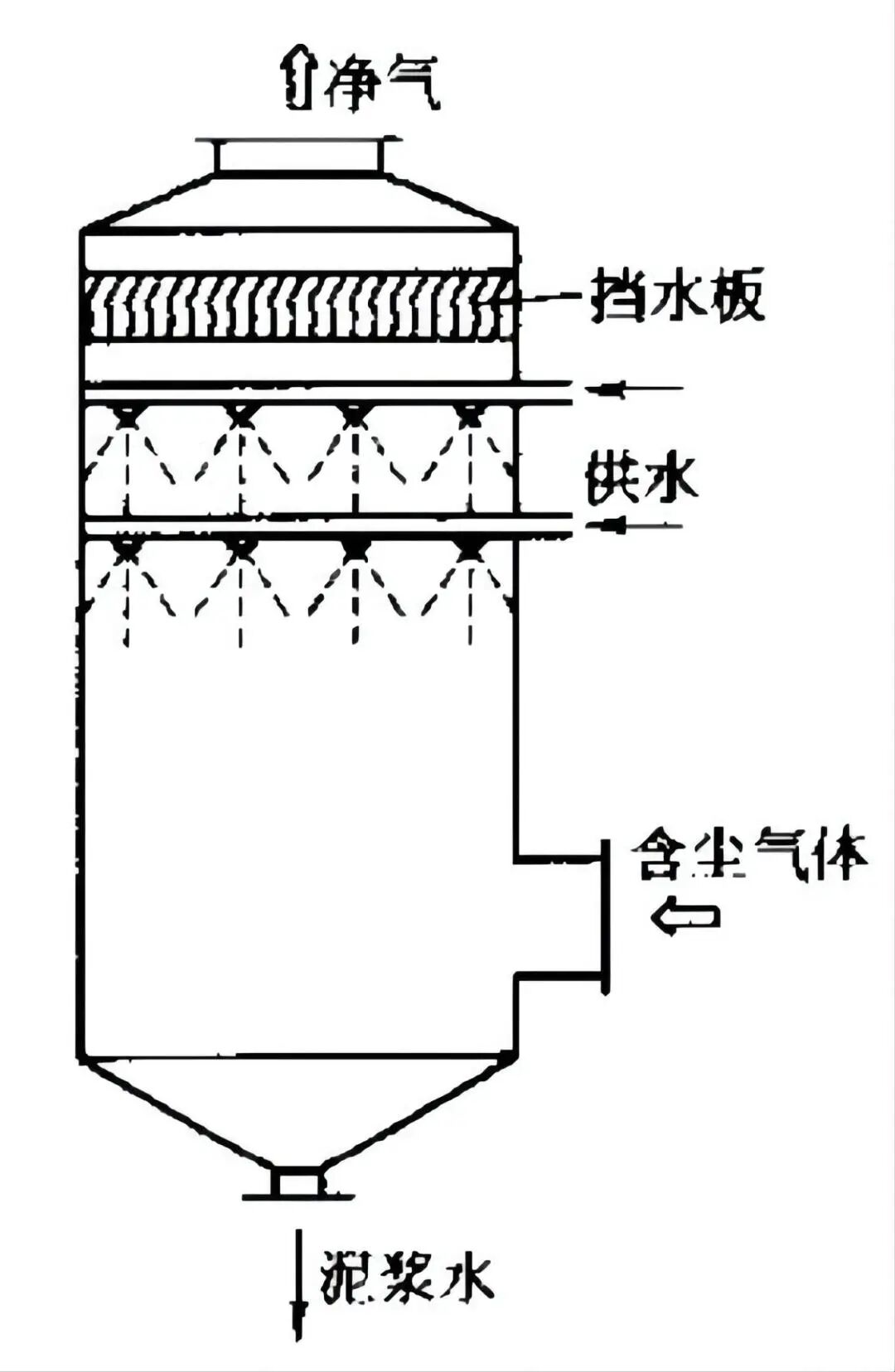

重力喷雾洗涤器如何运行?
当含尘气体通过喷淋液体所形成的液滴空间时,因沉粒和液滴之间的惯性碰撞、截留及凝聚等作用,较大的粒子被液滴捕集。夹带了沉粒的液滴将由于重力而沉于塔底。为保证塔内气流分布均匀,采用孔板型气流分布板。塔顶安装除雾塔,以除去那些微小液滴。

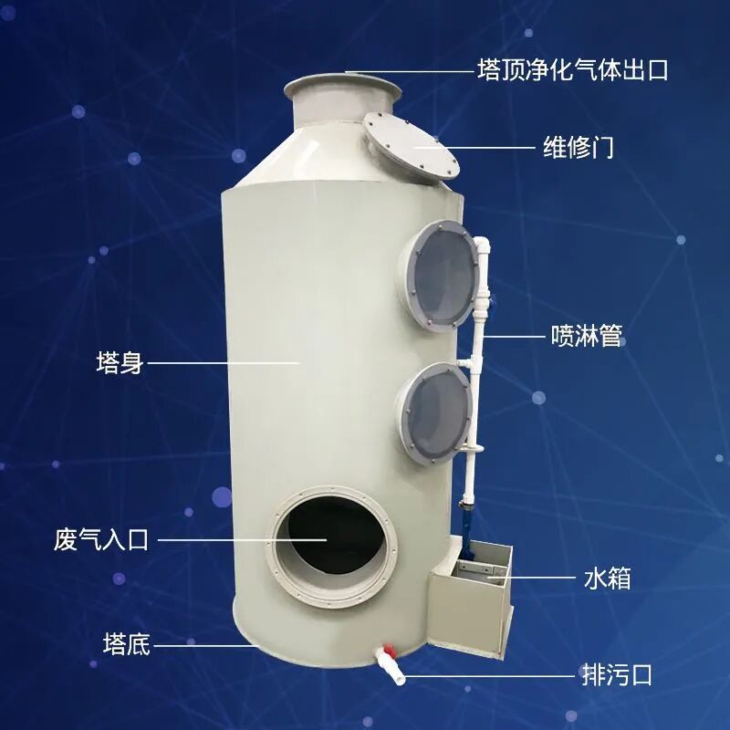

重力喷雾洗涤器有什么特点?
重力喷雾洗涤器的特点是结构简单、阻力小、操作方便、稳定,但其设备庞大、除尘效率低,耗液量及占地面积都比较大。
