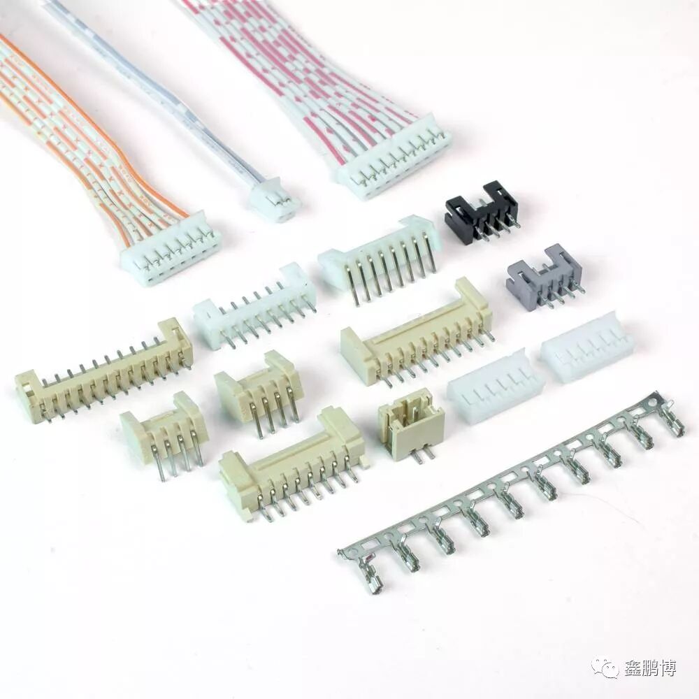

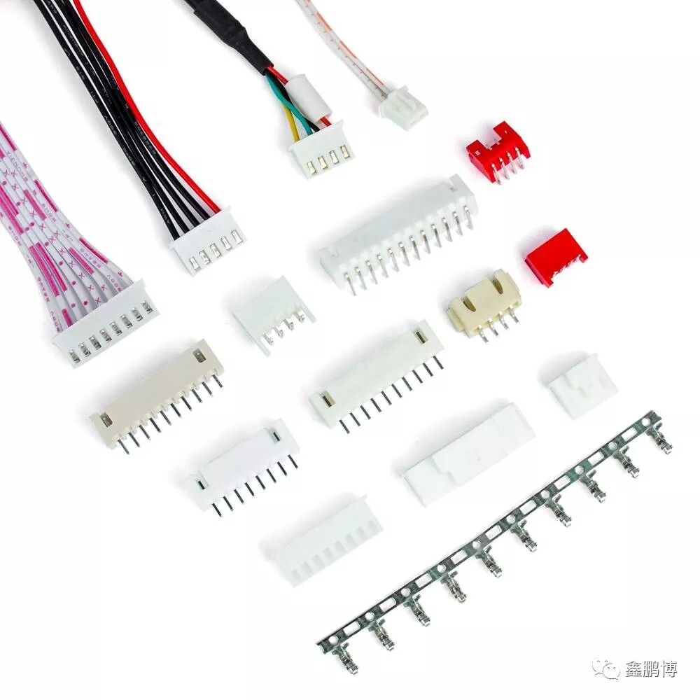

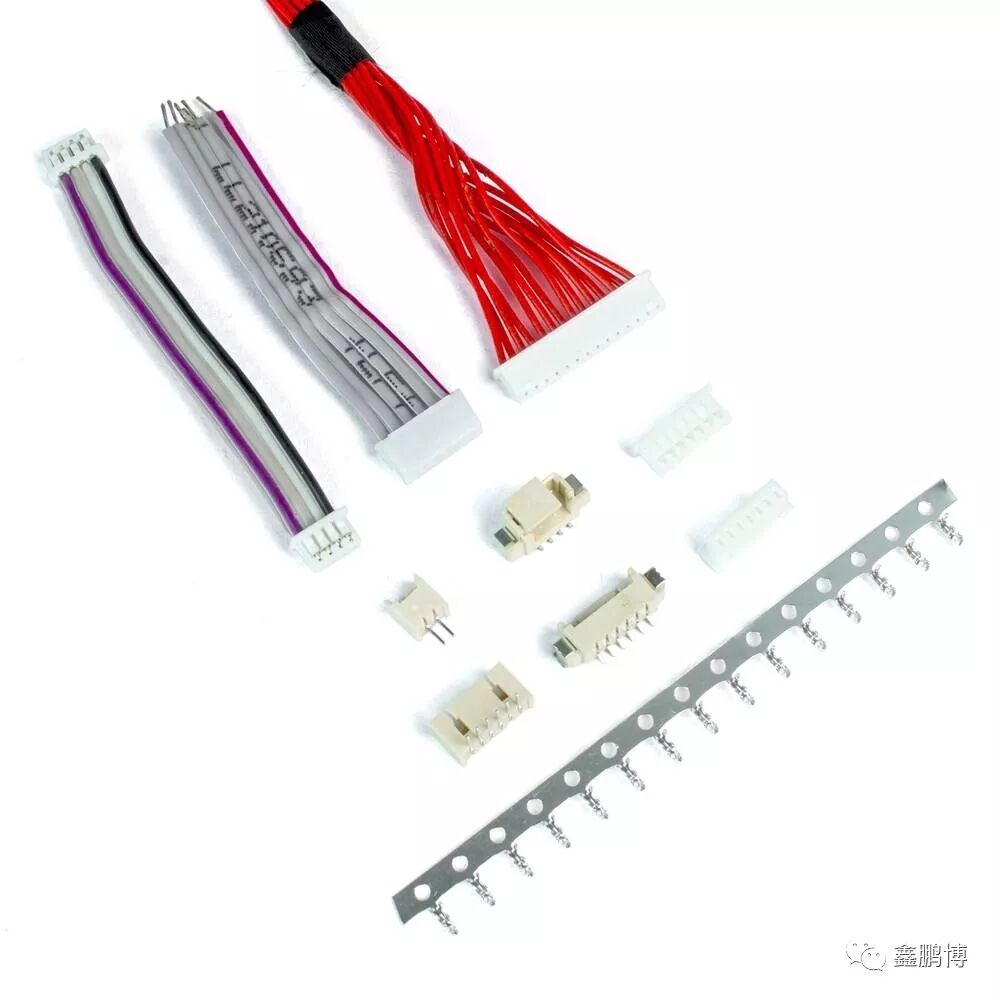

在我们使用的手机、电脑等电子产品中,都会用到非常多的压接连接器,一般这种连接器都属于非常小巧精密的,品质以及制造工艺问题需要特别注意,否则连接时容易出现连接不上或者接触不良等现象,所以一定要注意。
压接连接器时要选用合适的电线,在连接之前要先确定好,还要按说明书的要求进行压接,说明书有详细的安装注意事项,安装的时候要按照步骤来进行操作。
压接连接器的注意事项:
1、 连接器在压接完后要对其外观进行检测,检测的项目根据压接的型号不同而做出调整。
2、 连接器在压接时闭合的高度要正确,放在正确的位置上面,压接头上下不能带有线头,气压也要处在指定范围。
3、 连接器和电线的尺寸要符合要求,按照说明书的明确规定。
4、 连接器压接的深度要注意,不同的组合压接是不一样的,专业人士要严格把关,有时候稍不注意,就会导致后面产品不合格,容易带来不必要的损失。
5、 要知道,连接器的选择与连接器的品质是关键问题,因为它直接关系到压接的良品率,有些端子镀层太厚就会导致铆压不紧,太薄容易压坏等状况,品质不达标,接触不良,插拔力不足等状况都会发生,所以连接器的选择是要特别注意的问题。
压接连接器非常普遍,而且它的好坏关系到产品的质量和性能。在生产过程中一定要注意以上几点,以免出现不必要的损失,当然了,对于从事这一行业的人来说,需要注意的问题远远不止这些,需要不断的学习注意身边的细节。
