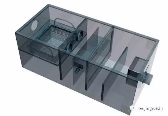

首先了解一下隔油池定义:是利用油与水的比重差异,分离去除污水中颗粒较大的悬浮油的一种处理构件。
普遍来讲隔油池可细分为隔油池和隔油器,隔油池主要应用于处理含油工业废水,隔油器隔油器一般用于宾馆、饭店、餐厅、食堂的废水处理中。隔油器与隔油池都是利用油与水的比重差异,分离去除废水中的可浮油与部分细分散油。

2.小型隔油器
隔油器隔油器一般用于宾馆、饭店、餐厅、食堂的废水处理中。也适用于洗车等工业含油废水,在餐饮领域。

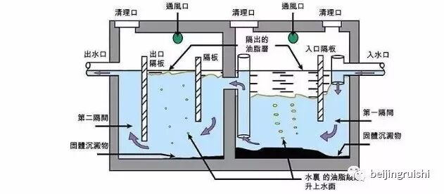

1.混泥土隔油池
隔油池多用钢筋混凝土筑造,也有用砖石砌筑的在矩形平面上,沿水流方向分为2~4格,每格宽度一般不超过6米,以便布水均匀。
有效水深不超过2米,隔油池的长度一般比每一格的宽度大4倍以上。隔油池多用链带式的刮油机和刮泥机分别刮除浮油和池底污泥。
一般每格安装一组刮油机和刮泥机,设一个污泥斗。若每格中间加设档板,挡板两侧都安装刮油机和刮泥机,并设污泥斗,则称为两段式隔油池,可以提高除油效率,但设备增多,能耗增高。若在隔油池内加设若干斜板,也可以提高除油效率,但建设投资较高。
隔油池剖面图
