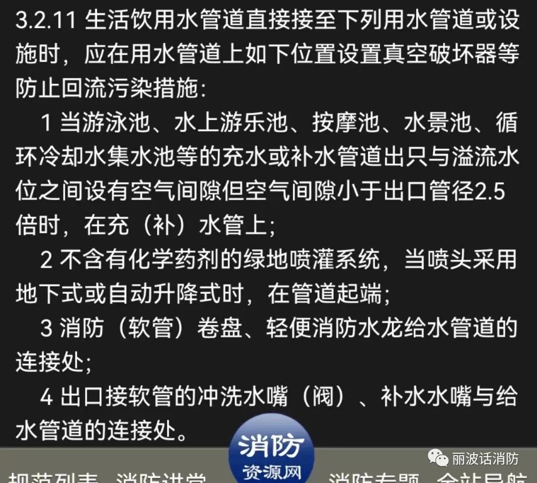

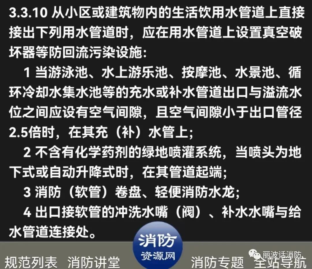

 一、新旧规范对照
       通过以上两条款的展示,我们发现除个别用词发生变化,基本用意没有发生大的改变。在消防水方面补充了设置的具体位置为“消防(软管)卷盘、轻便消防水龙给水管道的连接处”。其余无变化,其选型计算也无例外。为了设计思路更清晰一些,现将与消防水系统有关的内容提炼出来,希望对同行有所帮助。

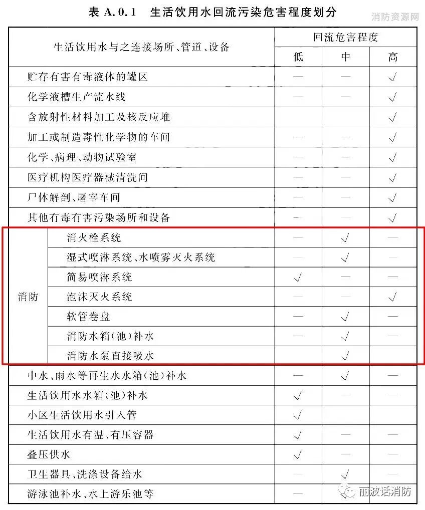

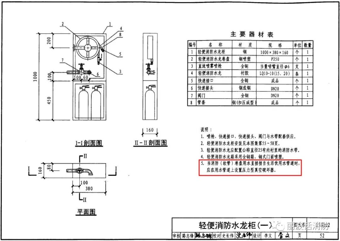

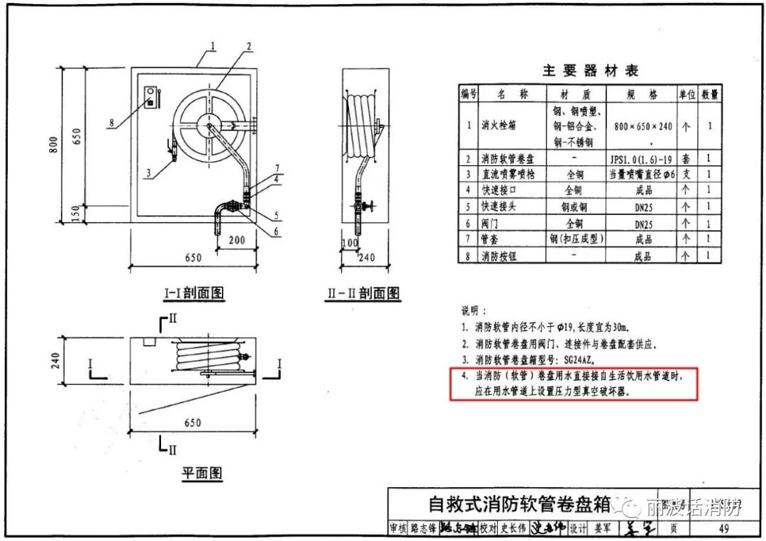

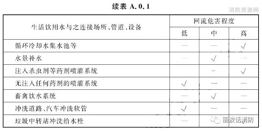

      《建筑给水排水与节水通用规范》第 3.1.5条款: 生活饮用水给水系统不得因管道,设施产生回流而受污染,应根据回流性质、回流污染危害程度,采取可靠的防回流措施。有关回流污染的危害程度及防回流设施的选择详见《建筑给水排水设计标准》附录A。

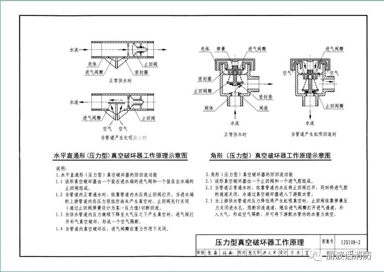

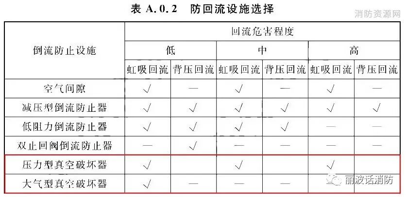

      通过附录A表A.0.1可知:消防系统的回流除简易喷淋系统为低危害程度、泡沫灭火系统为高危害程度,其余均为中危害程度。再由表A.0.2可知,除简易喷淋系统可以采用大气型真空破坏器,其余只有压力型真空破坏器可以选择。这一点在国标图示15S202中也印证了。

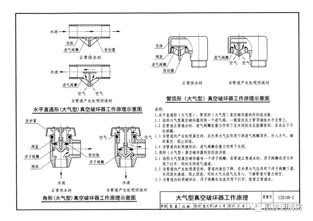

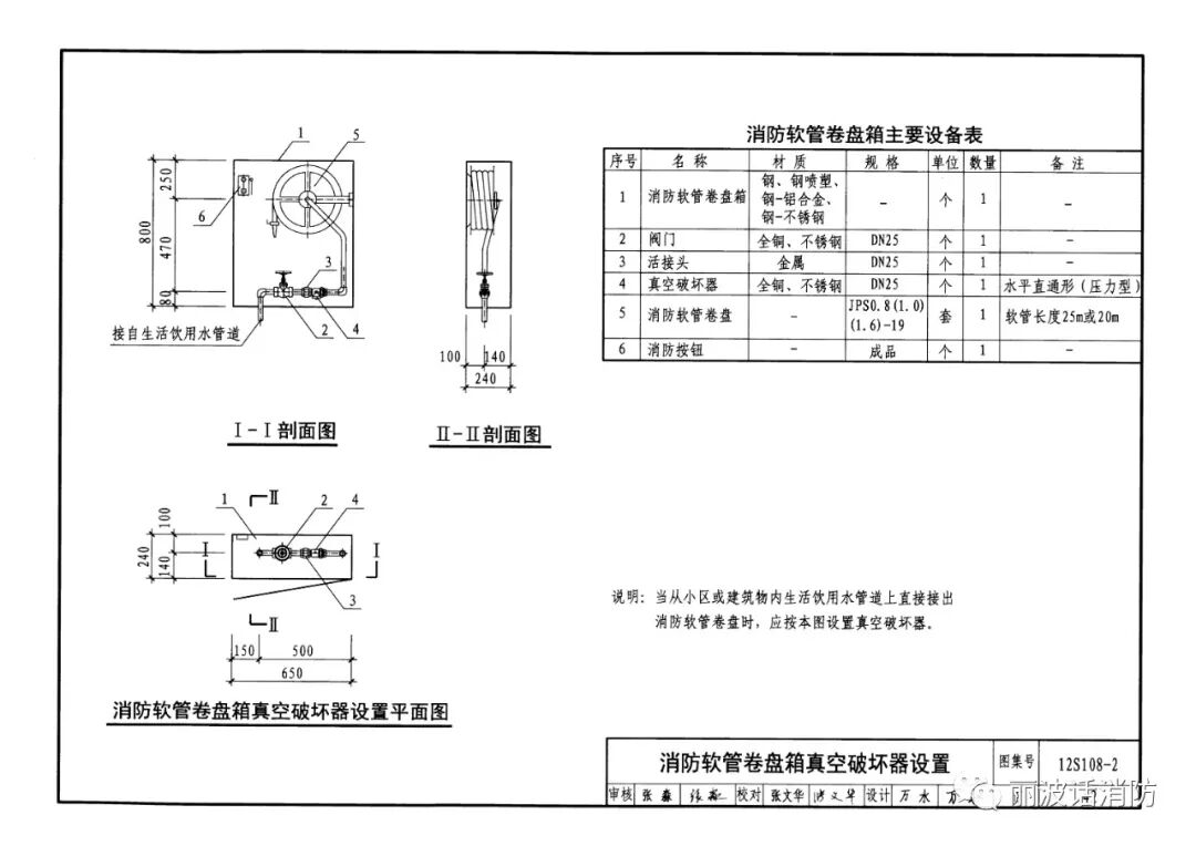

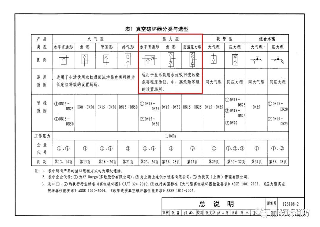

      三、国标图示12S108-2《真空破坏器选用与安装》中的相关内容
      其余内容详见12S108-2图示。

      1、水平直通型或角型真空破坏器的规格,应与给水横支管管径相同。
      2、真空破坏器的进气口应向下。
      3、大气型真空破坏器进气口下沿高出下游管道出水口垂直距离不得小于150mm。
      4、压力型真空破坏器应安装在设备溢流水位以上,且距进气口下沿不得小于300mm。
      5、在室内的真空破坏器应明装,特殊情况下如需暗装,应安装在箱〔盒〕内,箱〔盒〕的大小应满足检修的需要,并在箱〔盒〕的门上设置百叶通气口,其通气口的面积应大于真空破坏器的给水管道断面积的5倍。
      6、真空破坏器的进气口距下方障碍物的最小净距不应小于真空破坏器的公称尺寸。
      7、水平直通型真空破坏器在室内安装时,应安装在从立管接出的横支管的始端。

      10、如按GB55020-2021第3.2.9-4条款,从小区或建筑物内生活饮用水管道系统上单独接出消防用水管道〔不含接驳室外消火栓的给水短支管〕时,在消防用水管道的起端设置倒流防止器后,其各分支无需再设置真空破坏器。
