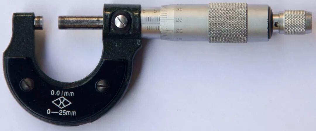

长什么样子
一般的螺旋测微器长成这样:
文艺的螺旋测微器长成这样:

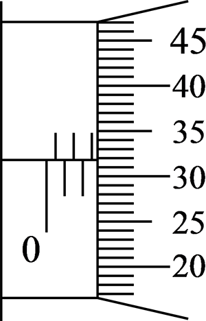

把刻度放大来看吧:
①主刻度中,下方出现了2格,表示2mm,上方出现了3格,表示2.5mm,所以主刻度读数为:2.500mm。
②旋转刻度中,读出来的是31.8,其中末位数的8是估读的,我们就把这一位放到小数点后第三位,即0.318mm。

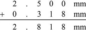

③两个加起来就是结果,即:2.818mm。(2.816~2.819都算正确答案)竖式如下:

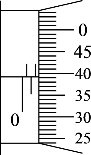

测试一个吧,回复你的答案:
