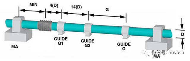

对直管式导向支架进行定位,一般推荐:使补偿器靠近一个固定支架,使第一个导向支架与补偿器端面的间距不超过管径的4倍(L1≤4DN)。这种布设方式既可以使位移得到正确的导向,又可以使补偿器的两端得到适当的支承。第二个导向支架与第一个导向支架的间距不得超过管径的14倍(L2≤14DN)。其它导向支架的最大间距可按公式计算,也可按燃规上的规定执行。如下图所示:
c、固定支架:管道轴向、横向均受限制,不允许管道有位移。
固定支架分主固定支架和次固定支架,主固定支架一般设置在管道的盲端、弯头、阀门及侧支管线连接处等位置,次固定支架一般设在直管段上两个轴向型补偿器之间。

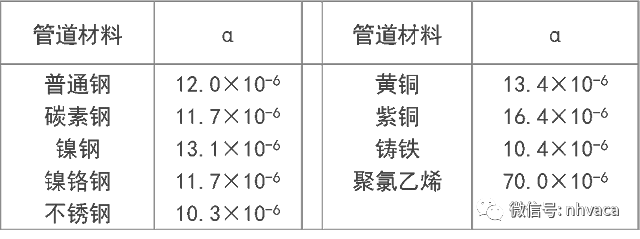

由于温差引起的管道长度变化,由下式计算:
△L=αL△t
式中:△L—管道的伸长量(m);
α—管道的线膨胀系数(m/m℃),其数值见表1;
L—管道长度(m);
△t-温差(℃),架空管道在太阳直晒的情况下计算温差可取80 ℃;
表1  各种管材的线膨胀系数(m/m℃)

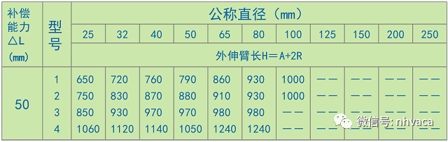

方型补偿器:

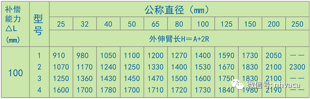

方型补偿器又称∪型补偿器,它一般用优质无缝钢管煨弯而成,当管径较大时常用焊接弯管制成。曲率半径通常为3DN-4DN。方型补偿器分为4种型号,补偿能力为30mm-250mm。
表2 补偿能力为50mm的方型补偿器相关参数
表3 补偿能力为100mm的方型补偿器相关参数
补偿能力为30mm、75mm、150mm、200mm、250mm的方型补偿器均有相关的参数列表。
小结:方形补偿器的优点是制造方便,轴向推力较小,补偿量大,运行可靠,严密性好,不需要经常维修。其缺点是介质流动阻力大、单面外伸臂较长,占空间较大,当管径较大时不宜采用。

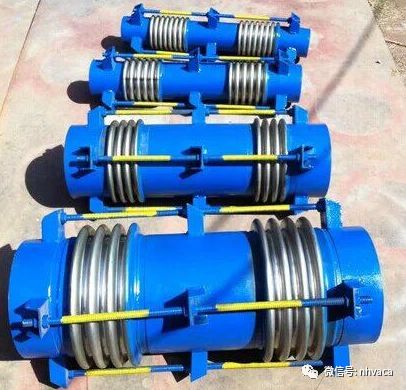

波纹补偿器:
波纹补偿器是采用先进的、对波纹管无损伤的利用薄不锈钢板整体一次液压成型制作的。波纹补偿器在管线上可作轴向、横向和角向三个方向的补偿。
波纹补偿器的种类很多,包括轴向型波纹补偿器 、自由复式型波纹补偿器 、拉杆型波纹补偿器等。后两种结构较为复杂,且在燃气管道中用的较少,主要介绍轴向型波纹补偿器。
轴向型波纹补偿器由一个波纹管和两个接管构成。它通过波纹管的柔性变形来吸收管线轴向位移(也有少量横向、角向位移),一般通过法兰与管道连接。补偿器上的小拉杆主要是运输过程中的刚性支承或作为产品预变形调整用,它不是承力件。如下图所示:
轴向型波纹补偿器为了减少介质的流动阻力,在内部设有内套管,在很大程度上限制了横向补偿能力,故一般仅用以吸收或补偿管道的轴向位移;
波纹补偿器补偿能力为:△L=△s×N
式中:△L-补偿器的补偿能力(mm);
N-波节数;
△s-单节波纹的补偿能力(mm);一般为15-20mm,产品说明书中有相关参数。
波纹补偿器允许的补偿能力一般按最大补偿能力的1/2-2/3计算。

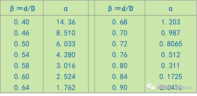

k-安全系数。当P≤0.25MPa时,k=1.2;当0.25MPa≤ P≤0.6MPa时,k=1.3;
α-波形补偿器计算系数,据β=d/D值查表3
D-波形补偿器的外径(cm)。
表4 波形补偿器计算系数

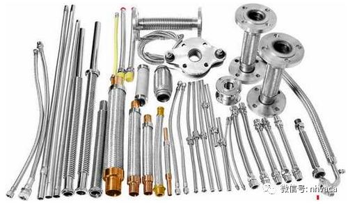

金属软管:

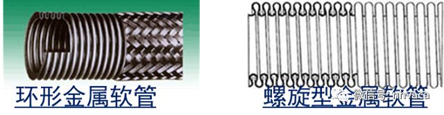

金属软管由不锈钢波纹管、不锈钢网套、金属软管接头组成。如下图所示:
不锈钢波纹管是由极薄壁的无缝不锈钢管经过高精度塑性加工而成。有两种形式:一种是环形金属软管、一种是螺旋型金属软管。如下图:
不锈钢网套是金属软管安装在压力管路中的主要承压件,同时对金属软管起保护作用,根据管道中的压力大小及应用场所,可选择一层或多层的不锈钢丝或钢带按一定的参数进行编织。压力范围一般为 PN0.6-32.0Mpa,最高达42.0MPa。
金属软管接头主要包括螺纹连接、法兰连接、快速接头连接。

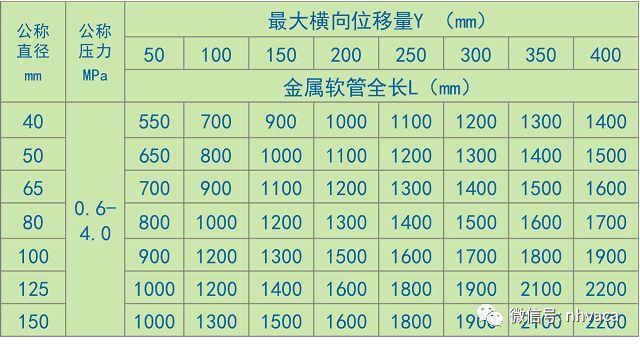

常用的金属软管主要参数:
金属软管的主要外形尺寸:
金属软管的主要技术特性:
小结:金属软管具备良好的柔软性、抗疲劳性、耐高压、耐高低温、耐蚀性等诸多特性,可广泛应用于燃气管道中进行横向位移的补偿,也可用于燃气管道与用气设备的连接,吸收设备的振动,降低振动对燃气管道的影响。
