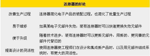

使用连接器的好处:它使设计和生产过程更方便、更灵活,降低了生产和维护成本

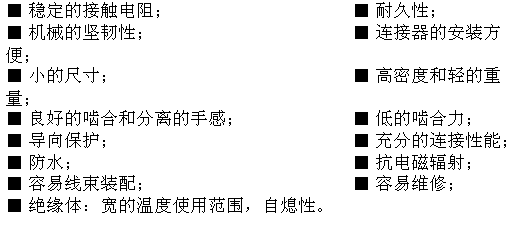

连接器的基本要求:因为其便于维修、改善生产过程、让设计更灵活等特点使得其成为电子设备不可或缺的一部分,当然连接器的品质才是根本,通过对线束连接器进一步的了解,一个线束连接器需要具备的基本要求有以下几点:

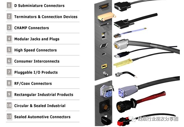

02.连接器的简要分类介绍

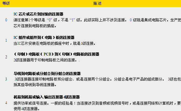

1989年在美国国家电子配销商协会(NEDA, 即National Electronic Distributors Association缩写,它是一个工业教育组织 )的支持下,生产连接器的行业大咖制订了一部连接器分类标准和术语.NEDA标准分类, NEDA主持制订的这个标准,称为连接器部件分类等级(Levelsof Packaging)

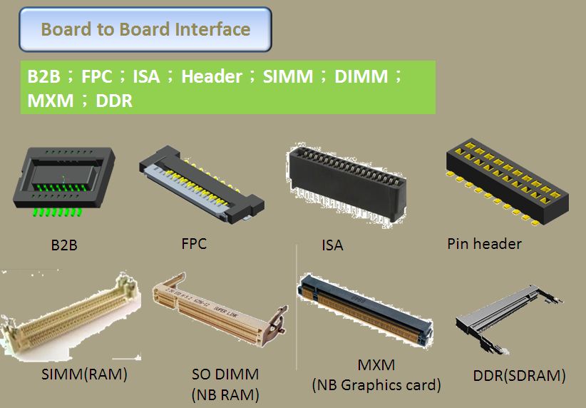

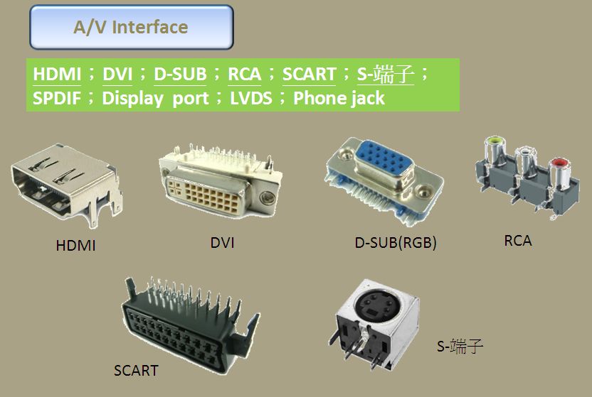

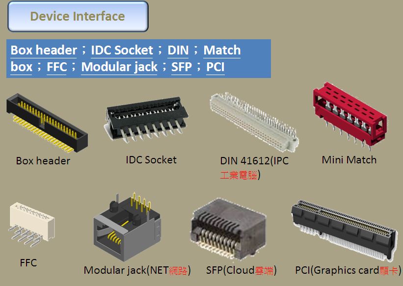

连接器分类:PCB板连接器

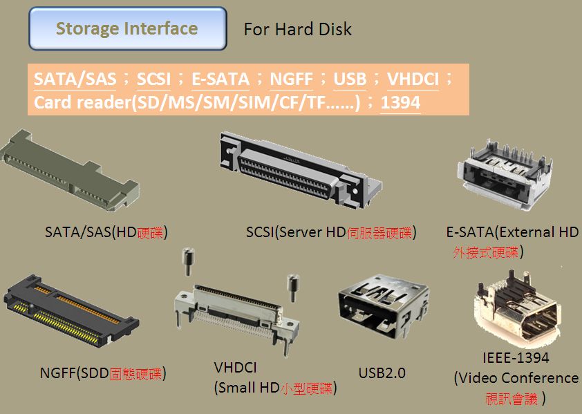

连接器分类:I/O(Input/Output )连接器
连接器分类:电池类连接器

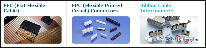

连接器分类:扁线或排线用连接器

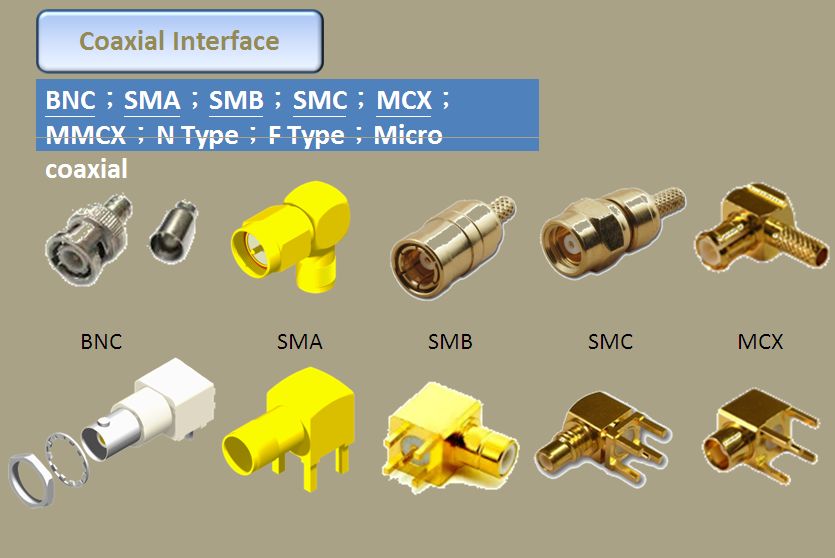

连接器分类:RF 同轴类连接器

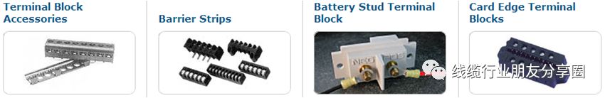

连接器分类:端子台连接器
连接器分类:S/C连接器

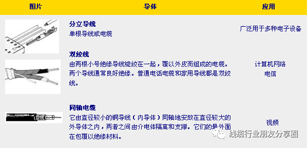

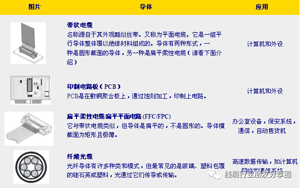

导体与连接器:为了解电子互连部件的工作原理,需要知道一些有关导体的常识。当我们提到导体沟通了电路中的断接处时,实际上是指连接器把两个开路端连接在一起。电路是指整个电系统,而导体是电流流通的实际通路。有时你常常看不到实际的导体,因为它被绝缘材料或介电材料包覆着。有了介电材料导体就可以平行排放,而且不会相互干扰。下面的表介绍常用导体.

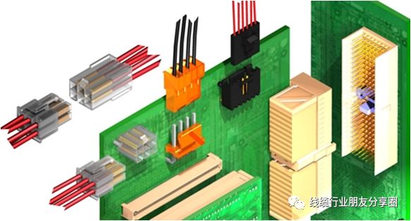

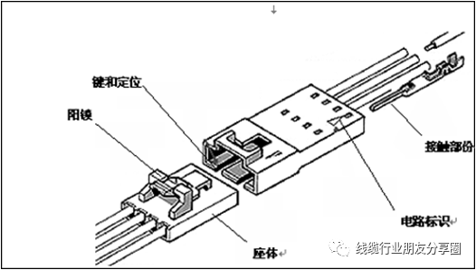

下图画出的连接器是直插式(in-line)连接器;直插式连接器的特点是导线从连接器的一半部份接入,从另一半接出。连接器的这两部份分别称为插头(阳头)和插座(阴座).
连接器的组成部分及术语:连接器坐体(housing)
■支撑接触部份(插针、簧片等),牢固正确就位;
■ 防尘、防污和防潮,保护接触部份和导体;
■ 使电路彼此绝缘;
连接器的组成部分及术语:连接器底座(header)

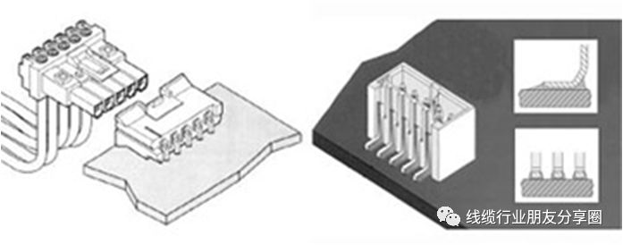

■安装在印制电路板上的连接器,其所用的座体称为底座(header),又称基座(base)或片座(wafer)。底座和座体的主要差别在于底座总是与电路引脚安装在一起,而座体只是空壳。底座有两种形式:有罩的和无罩的。护罩是指连接器的插针和插座,在交合部份周围用座体或护裙作成的保护罩。底座还有摩擦锁紧型(friction lock style)的,它是部份有罩的底座,但是具有锁紧装置,它使底座与座体的结合更可靠(见下图),生产的底座有许多形状,最常用的是两种形状:直针(又称垂直)和直角。底座的列数也可以不同,可以是单列插针的,也可以是多列插针的(见下图).

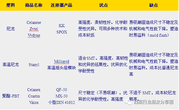

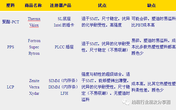

座体使用的塑料是热塑性塑料,可以多次熔化和固化。有的还收集塑造加工过程的剩余塑料,经粉碎再次利用。下面介绍用于高温环境的专用塑料。这种塑料具有优异的耐高温特性。用于表面贴焊安装(SMT, surface mount method of termination)的连接器需要这种塑料。还有一种表面插焊安装(SMC, surface mountcompatible)的连接器。两者的差别在于SMC把插针插入过孔后再焊接在PCB板上;而SMT利用焊脚贴焊在PCB板表面上。由于需要焊接,塑料必须能耐高温。也就是说,表面安装用的连接器座体,必须能够承受高温。(见下图例)SMT, SMC 和高温塑料:
座体使用的塑料

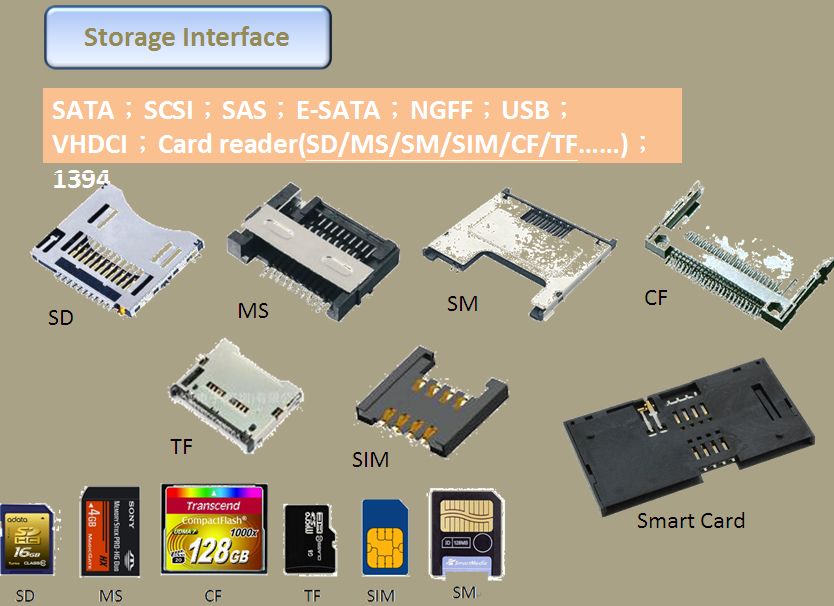

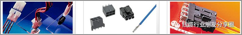

接触部份(Contacts)

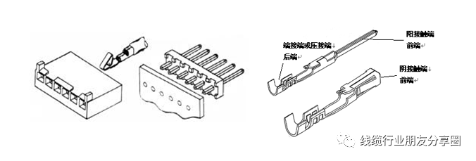

连接器中的接触部分把要相连接的两部份导体(或导线)结合在一起。结合后,电路就被接通,电流流过连接器。接触部份有两种主要类型:端子(terminal)和插针(pin)。实物的具体形状则变化多端。下面出示了两者的图例,端子(或插针)具有两个端部:前端和后端。前端总是结合端,它同另一端子交合形成接触,后端总是起端接作用,或是压接或接连导线(导体)(请见下图)。

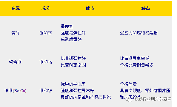

连接器接触部份采用的金属

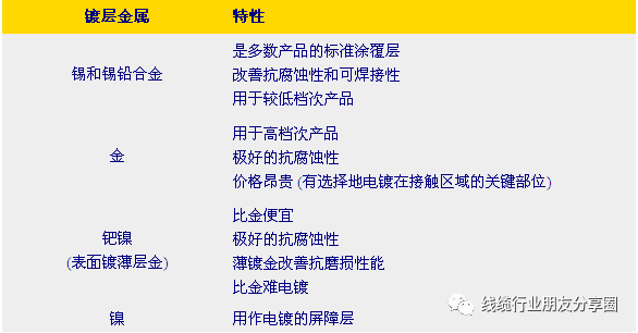

连接器镀层
把连接器的接触部份电镀,是为了改善导电性、抗腐蚀和抗磨损性,提高可焊性。具有良好机械性能(如可成形性,弹性)的金属,常常不具备优良的导电性、抗腐蚀和抗磨损性以及可焊接性。把这些金属材料全部或有选择地电镀,以改善性能。下表摘要介绍主要采用的镀层金属及其特性。

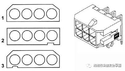

定位和键
连接器往往是多插针和座孔的,因此必须保证插脚对号入座,如果操作人员疏忽,应不能插进去,以防插错或插反,造成电路事故。这个问题通过所谓的定位装置或键可以解决。这两种方法在技术上是有差别的。下面具体介绍一下塑料座体保证唯一地对号插接的例子(见下图),从技术上说,方法1是定位,方法2是键,而方法3是定位和键的组合。都是为保证连接器的两半部正确对接。接触腔孔的斜角保证:保证了只有一种插入交合方式。

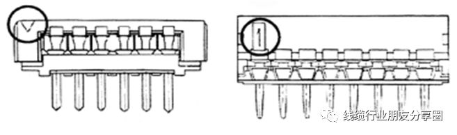

电路标识
因为连接器总是有许多的电路引脚,必须有办法使用户能够正确认出电路的引脚号码。下图介绍两种常用的电路引脚号码识别方法,左侧的座体用一个三角形指明电路引脚计号起点。此方法非常通用。右侧的座体用标注电路引脚具体编号“1”指明计号起点。

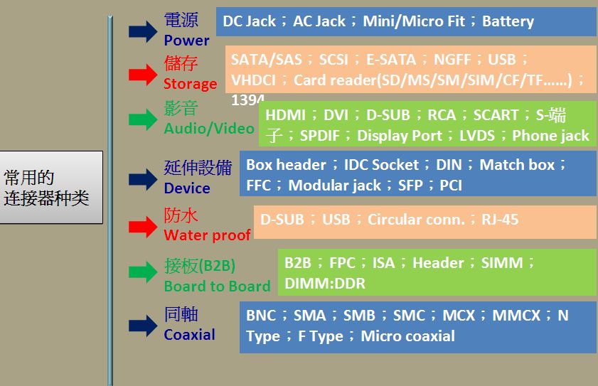

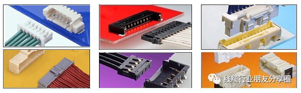

04.主要连接器应用种类图析
