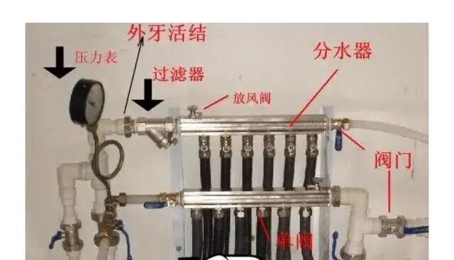

一、分水器的正确安装方法
正确的安装方法主要是按照以下的步骤进行安装的:
第1步:将分水器连接地暖的进出水口,找到地暖的进出水口后,将分水器上面的管道连接在上面。

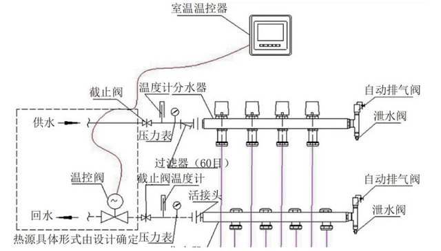

第2步:等连接好后,在分水器上面设置两个阀门,这个阀门主要用来清洗或者更换过滤器的,使用起来会更加方便。
第3步:需在分水器的进水口和出水口上设置一个旁通管,并且旁通管的上方也需要设置一个阀门用来控制开关。
第4步:在分水器的上面设置一个排水阀,排水阀主要是用来排水的,同时还能够起到一个放气的作用,这样能够有效的阻止,在运行的过程当中受阻。
地暖分水器的安装:(1)设置手动或自动排气阀分水器、集水器上均应设置手动或自动排气阀。(2)尽量安装自动放气阀,
以便在以后的使用过程中,给用户带来方便,避免冷热压差以及补水等因素造成的集气,而使系统运行受阻。
