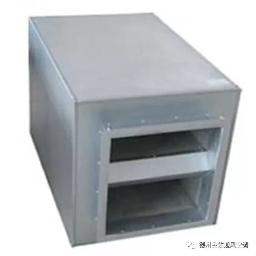

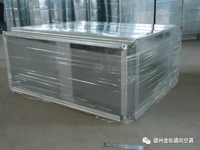

    常用消声器的种类有:管式阻性消声器、片式阻性消声器、折板式阻性消声器、声流式阻性消声器、弯管式阻性消声器、迷宫式阻性消声器、蜂窝式阻性消声器、微穿孔板消声器、扩张式消声器、内接管扩张式消声器、共振腔消声器、阻性-扩张式复合型消声器、阻性-共振腔复合型消声器、降压扩容消声器等。

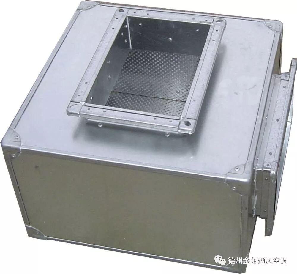

微穿孔板消声器
消声频带较共振消声器宽,阻力小,耐高温,不怕水蒸气和油雾,成本高
清洁度要求高的空调系统、气流速度较高的场合

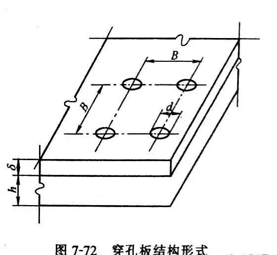

 b.穿孔板共振吸声结构  一般是指在石棉水泥板、石膏板、硬质板、胶合板以及铝板、钢板等薄板上穿以小孔,并在其后设置空腔,见图7-72所示。
穿孔板共振吸声结构的共振频率f0,按式(7 -115)计算。
式中  f0——共振频率,Hz;
c——声速,m/s;
p——穿孔率(穿孔面积与总表面积之比的百分率);
s——单孔的截面积,㎡
Lk——孔的有效径长,Lk=δ+π/4d,m;
δ——板厚,m;
d——孔的直径,m。
一般穿孔板的设计尺寸:板厚1.5mm,孔径2~15mm,穿孔率为0.5%~5%,也可到15%,腔深100~250mm。
