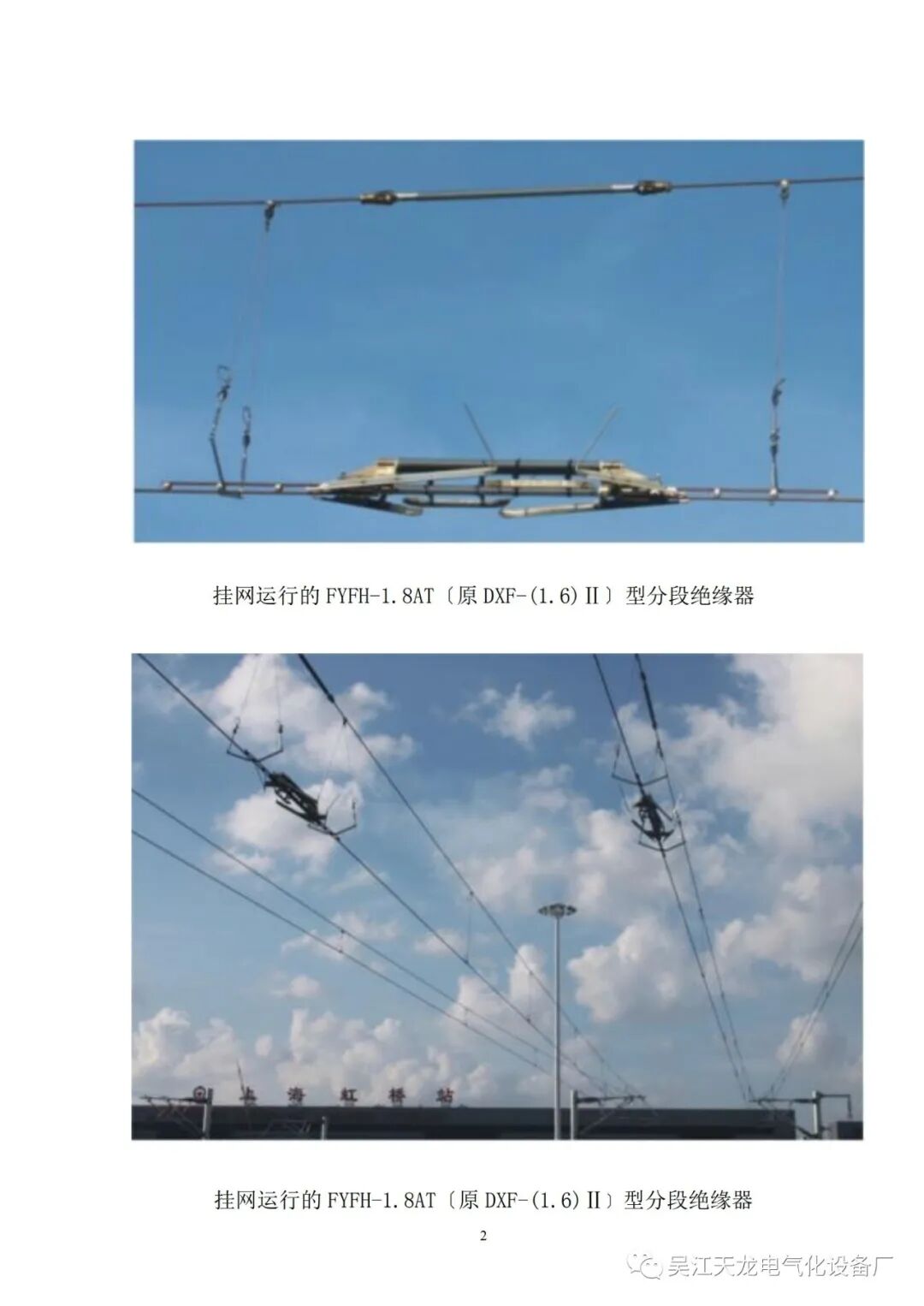

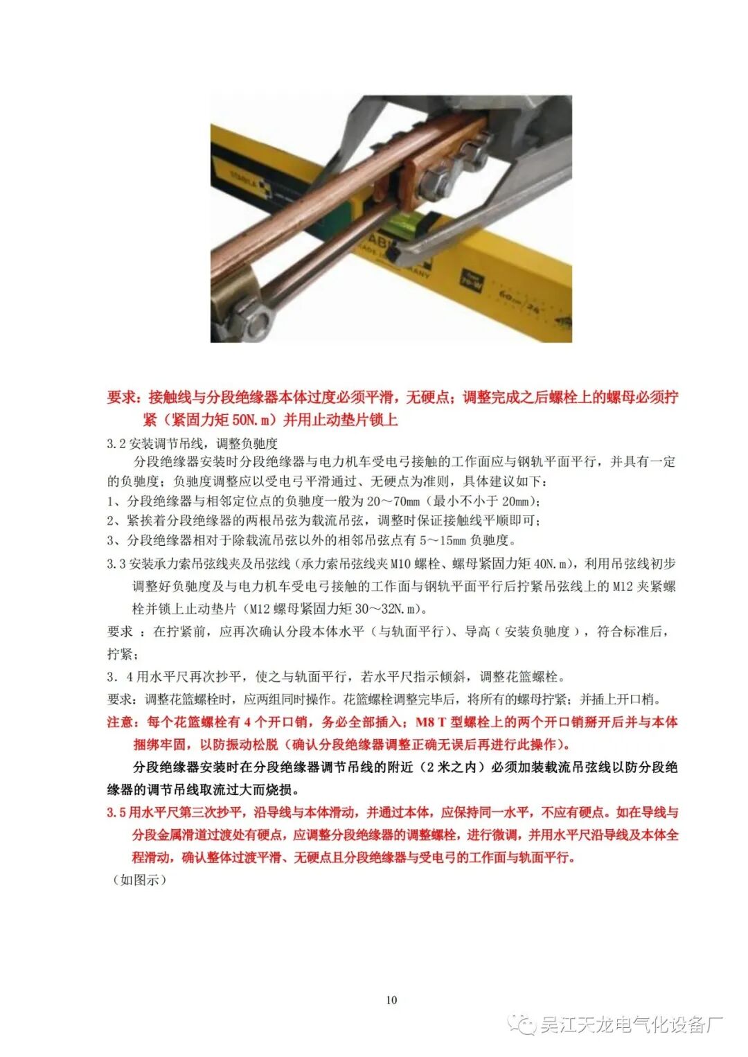

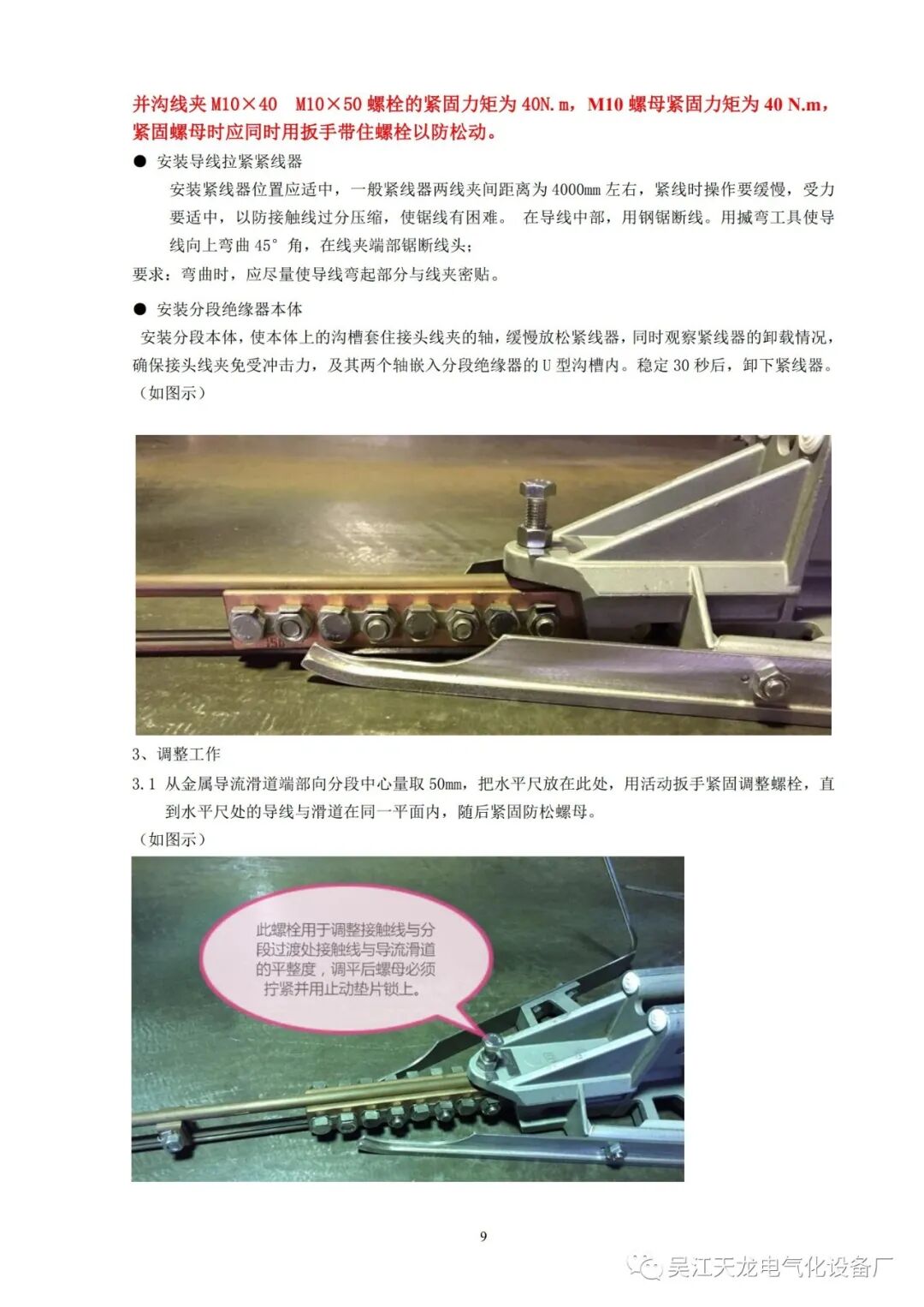

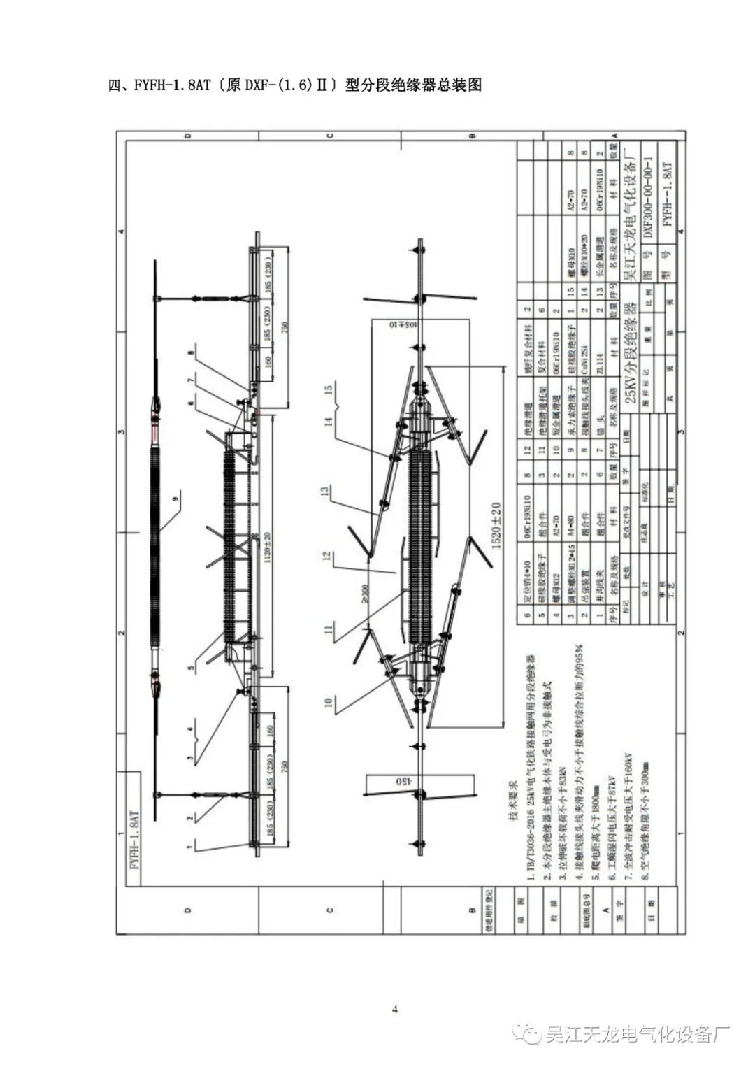

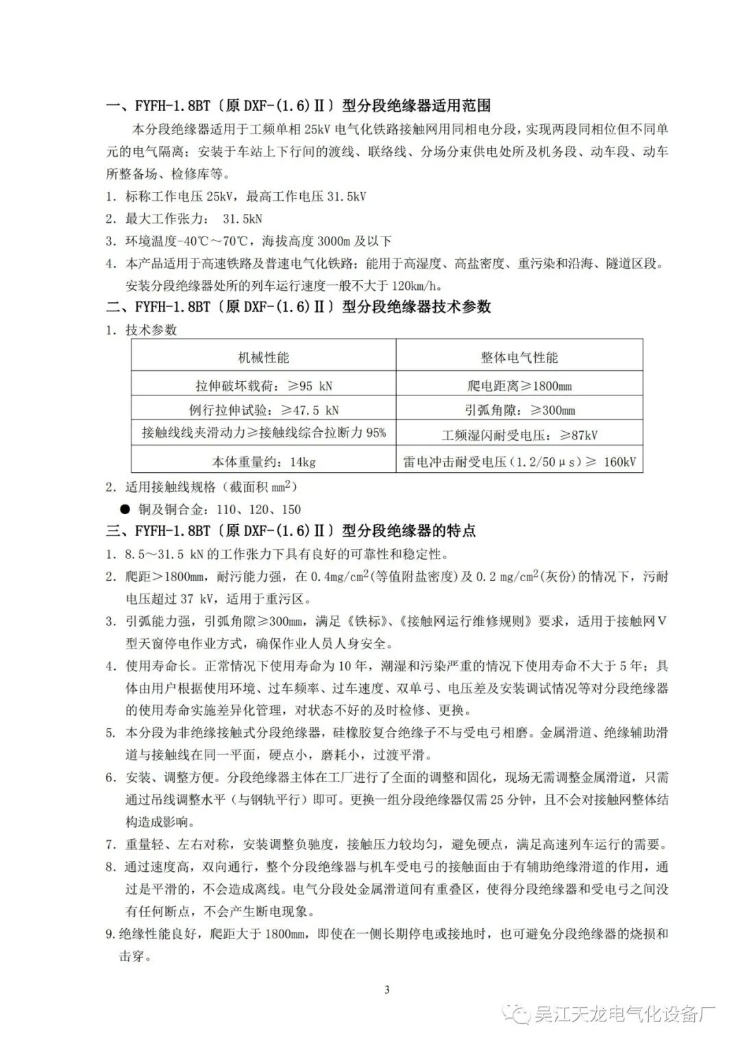

A型分段绝缘器安装说明:
B型分段绝缘器安装说明:
