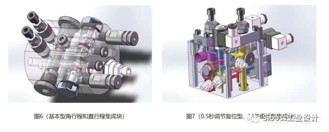

        油缸机构:油缸和压力源油箱模块化设计,达到不同功能的执行器: A基本型; B调节复位型(复位时间1 ~4秒) ; C快速复位自锁型(复位时间0.5秒) ; D单作用快速复位型(复位时间0.5秒) ; E快关缓闭泵阀联锁型。以上复位型液动执行器,配有液压能蓄能器装置。
       独立手动泵操作机构;备用手动泵阀组操作机构,自带手动换向转阀,可  独立手动双向操作,实现阀门启闭。板式连接,大流量35ML/N; 0000牛米执  行器60秒内,可轻松动作-个来回。自锁性能好,采用螺纹插装锥度阀密封。
      1、基本型液动执行器的液压集成块由: 1)溢流阀(双向力矩大小调节和力矩过载保护) ; 2.调速阀(阀门启闭时间控制) ; 3) 液压锁(阀门任意位置锁定,单向阀为锥度阀密封,密封效果好、寿命长) ; 4)液动换向阀(实现开环油路,运行平稳、噪音小、响应快)
