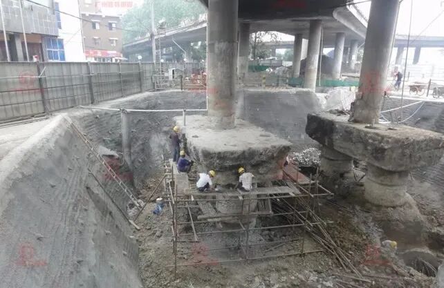

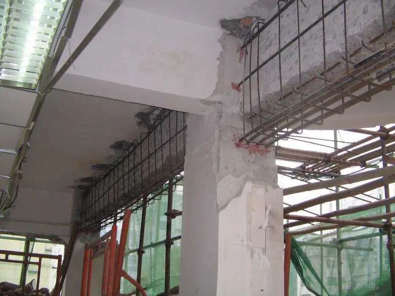

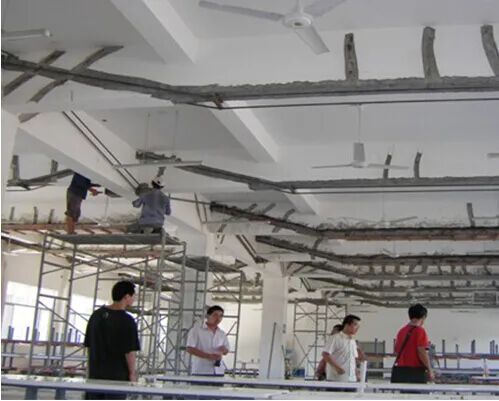

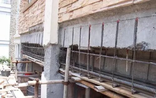

1、加大截面加固法 。该方法施工工艺简单、适应性强,并具有成熟的设计和施工经验;适用于梁、板、柱、墙和一般构造物的混凝土结构加固;但现场施工的湿作业时间长,对生产和生活有一定的影响,且加固后的建筑物净空有一定的减小。
2、置换混凝土加固法 。该方法的优点与加大截面法相近,且加固后不影响建筑物的净空,但同样存在施工的湿作业时间长的缺点;适用于受压区混凝土强度偏低或有严重缺陷的梁、柱等混凝土承重构件的加固。

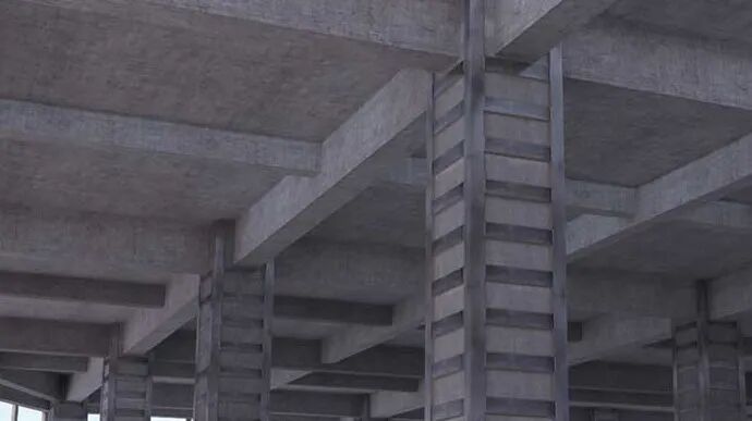

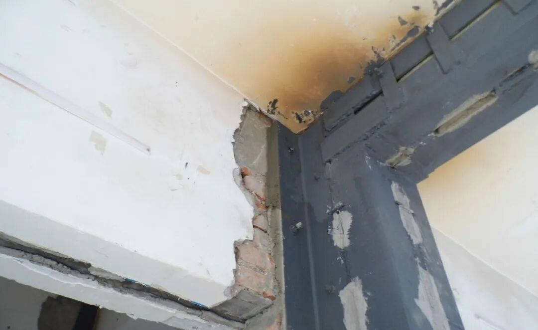

3、有粘结外包型钢加固法 。该方法也称湿式外包钢加固法,受力可靠、施工简便、现场工作量较小,但用钢量较大,且不宜在无防护的情况下用于60℃以上高温场所;适用于使用上不允许显著增大原构件截面尺寸,但又要求大幅度提高其承载能力的混凝土结构加固。

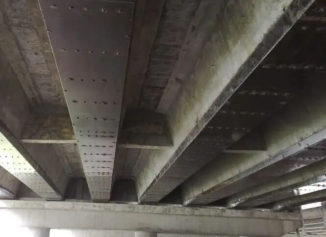

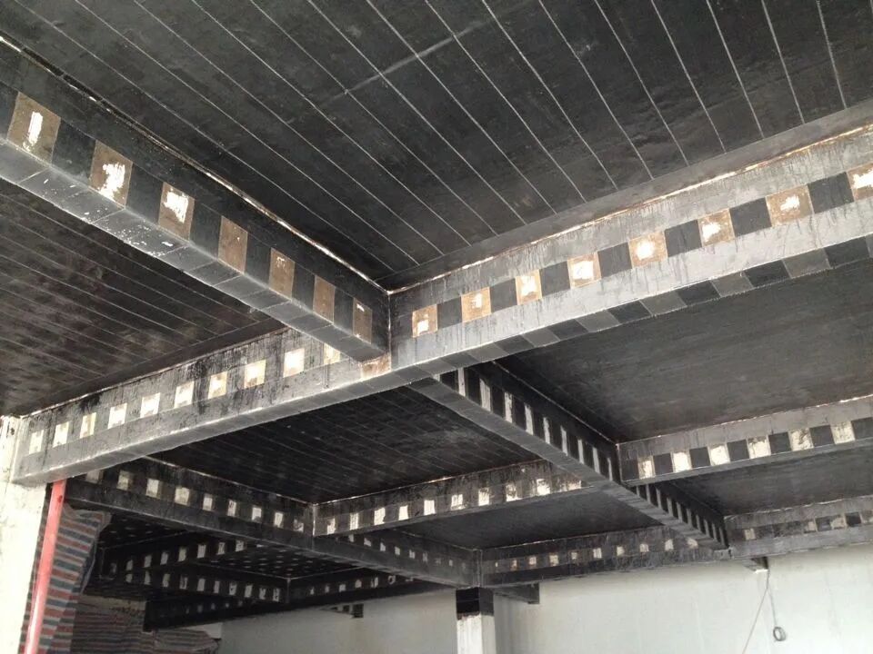

4、粘贴钢板加固法 。该方法施工快速、现场无湿作业或仅有抹灰等少量湿作业,对生产和生活影响小,且加固后对原结构外观和原有净空无显著影响,但加固效果在很大程度上取决于胶粘工艺与操作水平;适用于承受静力作用且处于正常湿度环境中的受弯或受拉构件的加固。
5、粘贴纤维增强塑料加固法 。该方法除具有粘贴钢板相似的优点外,还具有耐腐浊、耐潮湿、几乎不增加结构自重、耐用、维护费用较低等优点,但需要专门的防火处理,适用于各种受力性质的混凝土结构构件和一般构筑物。

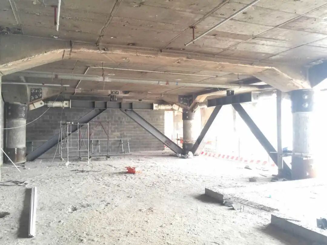

1、托换技术。是托梁(或桁架,以下同)拆柱(或墙,以下同)、托梁接柱和托梁换柱等技术的概称;属于一种综合性技术,由相关结构加固、上部结构顶升与复位以及废弃构件拆除等技术组成;适用于已有建筑物的加固改造;与传统做法相比,具有施工时间短、费用低、对生活和生产影响小等优点,但对技术要求较高,需由熟练工人来完成,才能确保安全。

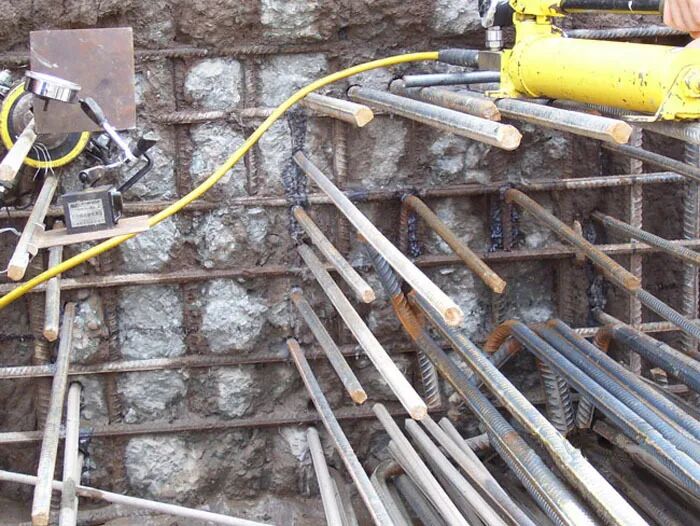

2、植筋技术 。是一项对混凝土结构较简捷、有效的连接与锚固技术;可植入普通钢筋和螺栓式锚筋;已广泛应用于已有建筑物的加固改造工程,如:施工中漏埋钢筋或钢筋偏离设计位置的补救,构件加大截面加固的补筋,上部结构扩跨、顶升对梁、柱的接长,房屋加层接柱和高层建筑增设剪力墙的植筋等。

砌体结构的加固方法也可分为直接加固与间接加固两类:

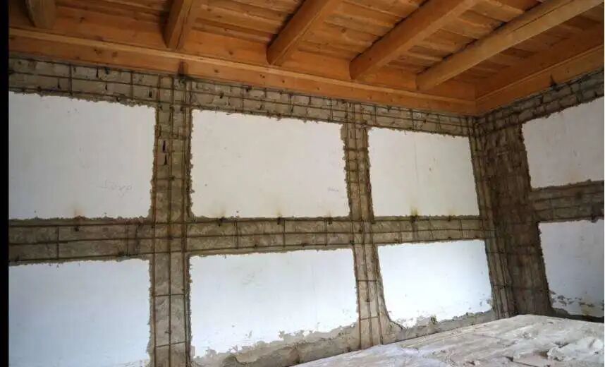

1、钢筋混凝土外加层加固法。该方法属于复合截面加固法的一种。其优点是施工工艺简单、适应性强,砌体加固后承载力有较大提高,具有成熟的设计和施工经验;适用于柱、带壁墙的加固;其缺点是现场施工的湿作业时间长,对生产和生活有一定的影响,且加固后的建筑物净空有一定的减小。

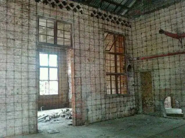

2、钢筋水泥砂浆外加层加固法。该方法也属于复合截面加固法的一种。其优点与钢筋混凝土外加层加固法相近,但对承载力提高不如前者;适用于砌体墙的加固,有时也用于钢筋混凝土外加层加固带壁柱墙时两侧穿墙箍筋的封闭。

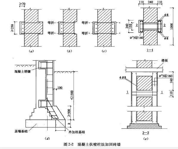

3、增设扶壁柱加固法。该方法属于加大截面加固法的一种。其优点亦与钢筋混凝土外加层加固法相近,但承载力提高有限,且较难满足抗震要求,一般仅在非地震区应用。

1、无粘结外包型钢加固法。该方法属于传统加固方法,其优点是施工简便、现场工作量和湿作业少,受力较为可靠;适用于不允许增大原构件截面尺寸,却又要求大幅度提高截面承载力的砌体柱的加固;其缺点为加固费用较高,并需采用类似钢结构的防护措施。
