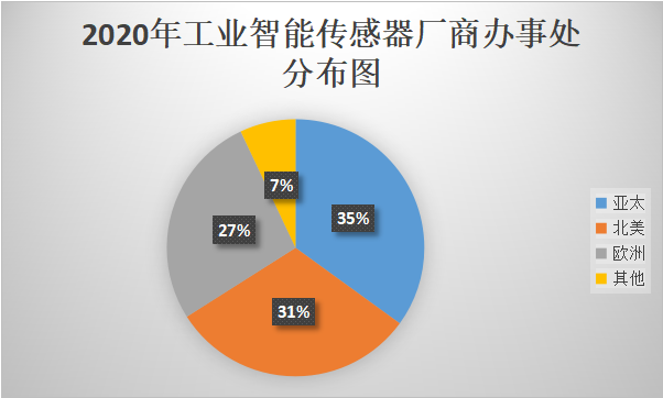

在自动化技术的基础上,目前全球主要国家和地区都在部署和攻坚工业4.0。在此过程中,传统传感器和通信芯片、微处理器、驱动程序、软件算法等融为一体,成为工业智能传感器。如下图所示,目前亚太、北美和欧洲地区是工业4.0的重点区域,因此对工业智能传感器的需求量更大,厂商纷纷设立办事处。
图1:工业智能传感器厂商办事处分布

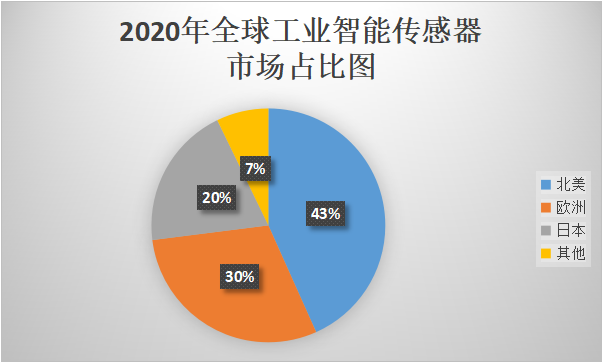

在产品供应上,和广泛意义上的传感器一样,工业传感器也存在寡头市场特征,欧美日厂商手握大部分市场份额,代表厂商包括通用电气、爱默生、西门子、博世、意法半导体、霍尼韦尔、ABB、日本横河、欧姆龙等。
图2:工业智能传感器三市场分布

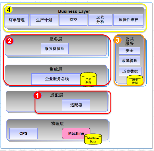

如上所述,这些工业智能传感器塑造了工业4.0的“感知系统”。所谓的工业4.0就是以工业自动化技术为基础,实现生产系统和底层设备的深度融合,包括智慧工厂和智慧产品两大核心主题。从下图IBM工业4.0系统框图能够看出,系统最下方是物理层,也是整个系统的地基,我们刚刚提到的底层设备便主要分布于物理层,负责数据采集和现场执行,其中前者便是传感器在工业4.0系统中的用武之地。
图3:IBM工业4.0系统
(图源:IBM)
那么,传感器在工业4.0系统中具体要做哪些事情呢?实际上,工业4.0的核心要点是“务联网”,这里的“务”指的是具体的每一项业务。要将具体的业务部署到系统中,就需要对此进行量化,也就是制定各项任务指标。传感器要做的就是,帮助精密仪器、工业机器人、伺服控制系统和传动设备等设备严格执行这些指标,进而输出合格的产品。

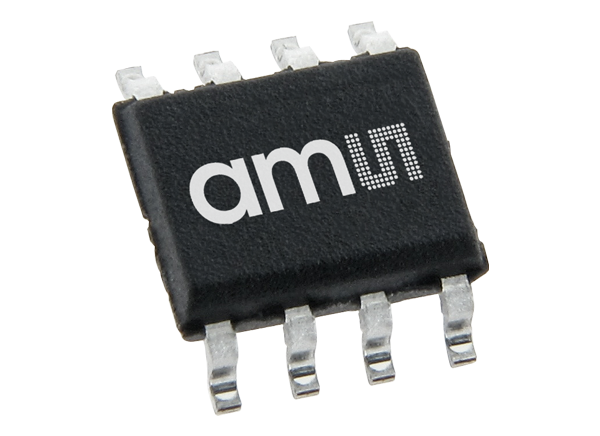

下面我们为大家推荐一款电磁式位置传感器,贸泽电子官网上该器件的料号为AS5116-HSOM,来自制造商ams OSRAM。

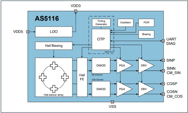

AS5116-HSOM轴上磁性位置传感器是一款非接触式传感器,具有高可靠性、耐用性、低输出噪声和高精度模拟输出等领先的性能优势。AS5116-HSOM采用基于霍尔传感器技术的坚固架构和简单的双极磁体,能够测量整圈旋转时磁通密度(Bz)的正交分量以及角度信息,其中角度信息由缓冲差分正弦和余弦电压提供。
图5:AS5116-HSOM系统框图
(图源:ams OSRAM)
AS5116-HSOM符合AEC-Q100标准,在高速电机和其他要求严苛的汽车应用中提供准确的角度测量。由于采用的非接触式测量方式,AS5116-HSOM的高精度不会受到污物、灰尘、油脂、水分或其他污染物等环境因素影响。在方案设计上,AS5116-HSOM采用8引脚SOIC封装,使其更容易集成到汽车系统板布局中,且无需屏蔽,可降低系统成本。
在应用领域方面,AS5116-HSOM可用于电换向电机转子角度检测、电动助力转向系统、电动泵、传输系统中的执行器、起动机/发电机系统以及其他360°角度测量解决方案。

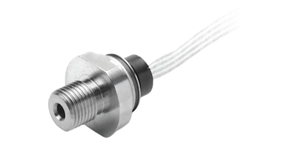

在这里我们为大家推荐一款满液式圆柱形腔体内设有压阻式传感器芯片的数字I2C压力传感器,贸泽电子官网上该器件的料号为NPI-19J-002G2,来自制造商Amphenol Advanced Sensors。
图6:NPI-19J-002G2
(图源:Amphenol Advanced Sensors)
Amphenol Advanced Sensors公司的NPI-19数字I2C压力传感器采用先进的IsoSensor技术,在产品设计上,将压阻式传感器芯片封装在满液式圆柱形腔体内,通过不锈钢阀体和膜片与被测介质隔开。通过将隔离式传感技术和I2C接口协议融合在一起,具有理想的性能和成本优势。在数据输出端,NPI-19数字I2C压力传感器采用SenStable加工技术,提供优异的输出稳定性。
在产品应用方面,得益于NPI-19数字I2C压力传感器的模块化设计,允许各种压力传感器端口模块密封焊接到传感器头部,可以灵活用于工业过程控制、腐蚀性液体和气体测量、液压系统和阀门、储罐液位测量、气压测量、船舶和海洋系统、飞机和航空电子系统、医疗设备等广泛领域。
