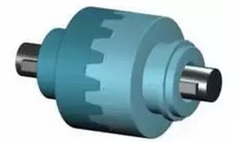

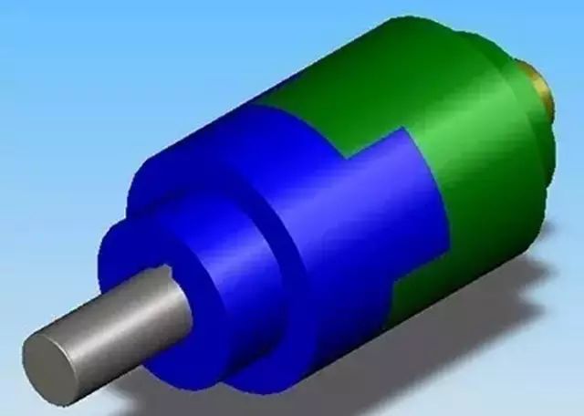

三、牙嵌式离合器
牙嵌式离合器是用爪牙状零件组成的嵌合副的离合器。
1、组成
由两个端面带牙的半离合器所组成。图片
2、工作原理
两个半离合器Ⅰ固联在主动轴上,半离合器Ⅱ用导键(或花键)与从动轴联接;通过操纵机构使离合器Ⅱ沿导键作轴向运动,两轴靠两个半离合器端面的牙嵌合来联接。
3、特点
优点:牙嵌离合器结构简单,外廓尺寸小,接合后所联接的两轴不会发生相对转动;操作方便,能传递较大的转矩。缺点:结合时有冲击。
4、应用
宜用于低速、停车时接合。
