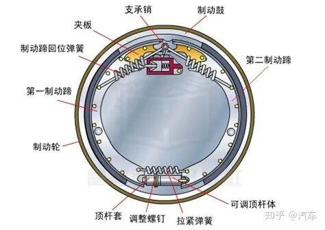

鼓式制动器
鼓式车轮制动器多为内张双蹄式。按张开装置不同,可分为液力轮缸张开式和气压凸轮张开式。
制动底板为制动蹄和有关部件提供基座,一般用螺栓或焊接将底板固定在桥壳上,轮缸把由制动主缸的提供的制动液压力转换成车轮制动器的机械力,鼓式制动器有两个制动蹄,朝向车轮前进方向的称为第一蹄,与其相对应的称为第二蹄。制动蹄由摩擦衬片、腹板和凸缘组成,凸缘焊接到腹板上为摩擦衬片提供稳定

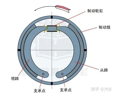

领从蹄式鼓式制动器
制动器只有一个轮缸,在制动时轮缸受到来自总泵液力后,轮缸两端活塞会同时顶向左右制动蹄的蹄端,作用力相等。但由于车轮是逆时针旋转,左制动蹄有随制动鼓一起旋转的趋势,结果形成制动蹄与制动鼓的楔紧作用;而右制动蹄与其相反,即制动鼓作用于制动蹄的压力左右不对称,左制动蹄有自行增力作用,称为领蹄;而右制动蹄有自行减力的作用,称为从蹄。领蹄的摩擦力矩是从蹄的2~2.5倍,两制动蹄摩擦衬片的磨损程度也就不一样。
自增力式鼓式制动器
自动增力式制动器的增力原理是将两制动蹄用顶杆浮动铰接代替固定的偏心销,利用前蹄的助势推动后蹄,使总的摩擦力矩得以增大,起到自动增力作用
自动增力式制动器也可分为单向自动增力和双向自动增力两种,单向自动增力式只是在汽车前进时起自动增力作用,双向自动增力式是在前进和倒车制动时都能起自动增力作用。

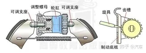

手动调整
一般采用手动调整制动间隙的鼓式制动器,在其腹板外边开有一个检查孔,以便用薄厚规检查摩擦片与制动鼓之间的间隙值是否符合规定值,否则要对其进行调整。
按图中方向转动调整凸轮,使制动蹄绕支撑销偏心轴颈向外旋转,以减小制动蹄与制动鼓之间的间隙。
转动调整螺母
有些制动器的轮缸两端面制成调整螺母,调整时,用旋具波动调整螺母,使制动蹄上端靠近或远离制动鼓,从而调整制动间隙。制动间隙调整好以后,要用锁片插入调整螺母的齿槽中,锁定调整螺母。

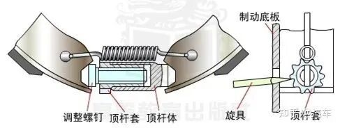

调整可调顶杆
在自增力制动器中,两制动蹄下端支撑在可调顶杆上,可调顶杆由顶杆体、调整螺钉和顶杆套组成。调整制动间隙时,用旋具拨动调整螺钉,以改变顶杆长度,从而改变制动蹄与制动鼓之间的间隙。

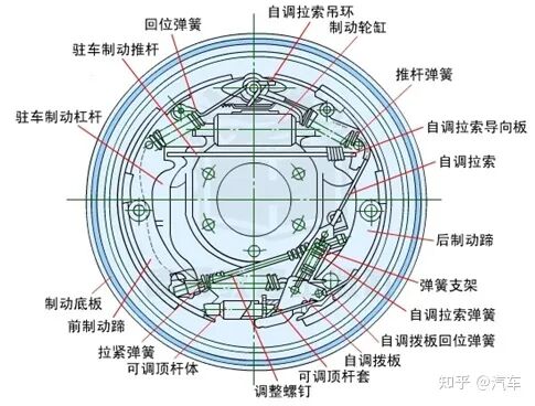

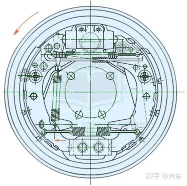

自动调整
调整顶杆的调整螺钉不再由人工拨动,是通过拉索、杠杆、棘轮等一套机构自动完成。拉索上端通过连接环固定于制动蹄支撑销上,通过拉索导板的拉索操纵的调整杠杆,调整杠杆以其中部的弯舌支撑于制动蹄腹板上,另一个弯舌(棘爪)插入调整螺钉的棘轮的齿间。倒车制动时,调整杠杆的支点随制动蹄下移
