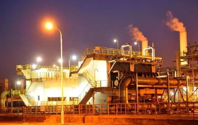

浸没燃烧式气化器属燃料加热型气化器,它以燃料燃烧产生的烟气为热源,由于烟气与水直接接触,加热水的同时激烈地搅动水,热水再与管内LNG进行热交换,大大提高了传热效率。浸没燃烧式气化器的热效率在98%左右,可快速启动,能对负荷的突然变化作出反应,适用于紧急情况或者调峰用气。它的特点是整体投资和安装费用很低,占地面积小,操作灵活;但是操作费用很高。
浸没燃烧式气化器的结构是换热管束浸泡在池水中,下部与LNG总管焊接,上部与NG总管焊接,LNG下进上出。工作时燃料气体和空气按比例混合均匀后进入燃烧器内充分燃烧,产生的高温烟气经分配管上的小孔喷射到池水中,烟气进入池水形成大量气泡,迅速上升加热并剧烈搅动池水,有效地加热管束中的LNG使之气化。其工作原理如图3所示。

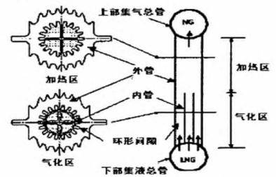

(2)中间流体式气化器(IFV)
工作原理是以海水或近邻工厂的热水作为热源,并用此热源去加热中间介质(丙烷)并使其气化,再用丙烷蒸气去气化LNG。该气化器由三部分组成:①海水(或其他热源流体)和丙烷进行换热;②丙烷和LNG进行换热;③天然气过热,即用海水对LNG气化后的NG加热。工作原理如图4所示,这种气化器解决了海水(或其他热源流体)的冰点问题,在海上浮动储存与气化、循环加热、冷能发电等得到广泛的应用。
图4中间流体式气化器工作原理图

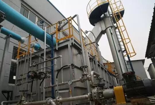

1.5缠绕管式气化器
缠绕管式气化器工作原理是加热介质走壳程,LNG走管程,管程为螺旋缠绕式换热器结构;从底部管箱进入的LNG,在管程内受热气化后从顶部排出,循环水在壳程加热管程内天然气,结构如图5所示。气化器能力主要由壳程介质的温度和流量决定,主要特点是在相同的体积内拥有较大的换热面积,同时可实现多股流体一起换热。

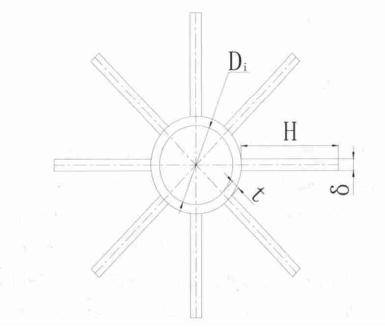

图6 LNG空温式气化器8翅片管结构图

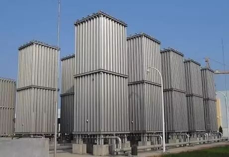

空温式气化器是利用空气自然对流加热低温LNG使其气化成常温气体的换热设备。其由铝翅片管按一定的间距连接而成,一般是单程式;为了增大空气侧的换热面积,在换热管的外侧加装星形翅片,目前最常用的是8翅片结构,如图6所示,另外还有12翅片和4翅片结构。实际中运行的LNG空温式气化器如图7所示。
LNG空温式气化器实物图
