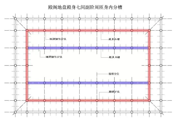

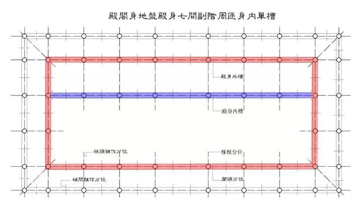

宋代殿堂型构架按照空间特征通过“槽”将其分为“单槽”、“双槽”、“分心槽”、“金箱斗底槽“四种平面形式。《营造法式》中的“槽”,其实指的是由室内柱头铺作(斗栱)与梁枋上的隔架铺作层向两边出跳形成的铺作层内的狭长空间。
明清建筑除了殿身外檐柱额枋上有斗栱外,殿身内是没有斗栱的,因此,明清建筑是没有分槽之说的。
1.“单槽”:殿身内再设一行内柱作为前金柱或后金柱,形成一大一小两个平面扁长空间。例如,山西太原晋祠圣母殿,便是单槽形制。
2.“双槽”:在建筑檐柱为主构成的殿身内设前后两行内柱,把整个殿内平面分成前、后、中三个大小不等的空间,中间空大于前后的空间,如大明宫含元殿。图片
3.“分心槽”:
在殿内正中对应屋脊的位置设一行与前后檐柱相平行的柱子(中柱),把殿身内部分成前后两个相等的空间,这样的平面形式叫分心槽,这种柱网形式常用于门庑建筑中。例如天津蓟县独乐寺山门。
如果是九开间大殿,还可以在中柱与檐柱之间再增加金柱,将屋内分为更多均等的空间,这种平面形式叫“分心斗底槽”。
4.“金箱斗底槽”:由内外两圈柱组成相似“回”字的内外两层柱网形式,因外圈柱像“斗口”,内圈柱像“斗底”或“箱底”,故而叫做金厢斗底槽。例如佛光寺大殿。图片

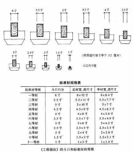

在建筑选材方面宋代建筑注重 “以材为祖” 的模数制方法,依据具体的建筑等级与形制进行材料的尺寸等级选择。把以“材、分”为基础的模数单位作为 结构断面尺寸 设计的基础。
《营造法式》建立的模数制称为 “材分制” 。它以斗栱中栱的截面——“材”,作为模数的基本单位。“材”进一步细分为“分”, “分”是材高的十五分之一,材宽的十分之一 。
《营造法式》规定了 单材、足材的基本单位和“材分八等”的材料断面尺寸等级 , 并规定了“凡构屋之制,皆以材为祖,材有八等,度大小因而用之“的模数制基础。 图片
