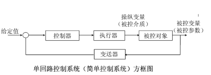

 过程控制系统是实现生产过程自动化的平台,而过程控制仪表及装置是过程控制系统不可缺少的重要组成部分,一个简单的自动控制系统,由变送器、控制器和执行器构成了一个单回路控制系统。方框图如下图,执行器是过程控制系统中的一个重要的组成部分,人们常把执行器比喻为生产过程自动化的“手脚”,执行器由执行机构和调节机构两个部分组成。简单介绍执行器的种类及特点、执行器的作用方式,电动执行器工作原理及选用的原则,电动执行器的应用现状及发展趋势。

单回路系统控制方框图
