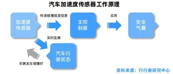

车身感知:汽车惯性传感器
惯性传感器 是用于测量物体在惯性空间中运动参数的装置。根据运动是否呈线性的工作原理,惯性传感器分为线加速度传感器和角加速度传感器两类;按测量轴数量分为单轴、双轴、三轴加速度传感器。将线加速度传感器、角加速度传感器与其他测量元件组合搭配可以满足汽车安全控制及导航系统的需求,具体应用包括汽车安全气囊、ABS防抱死刹车系统、电子稳定程序 (ESP) 、电控悬挂系统等。
(线)加速度传感器: 线加速度传感器又称加速度传感器,是通过测量传感器内部的惯性力并计算加速度数据的装置。按照工作原理的不同加速度传感器可分为交流响应型和直流响应型。交流加速度传感器的感测机构通常使用压电元件,分为电压输出式压电传感器和电荷输出式压电传感器;直流加速度传感器根据感测技术的不同可分为电容式和压阻式。

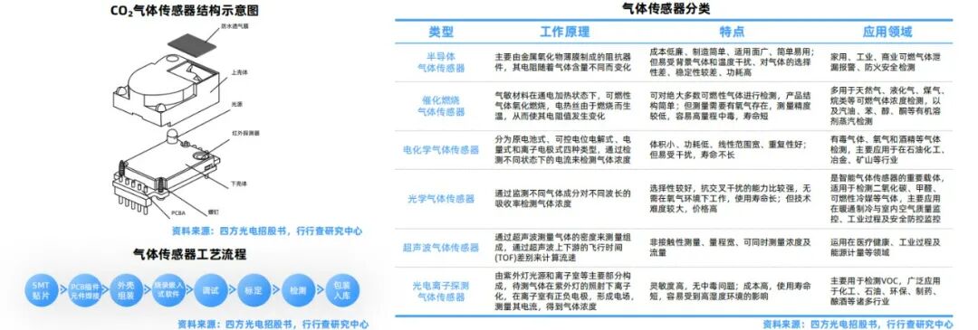

车身感知:气体传感器
气体传感器是检测气体的种类和浓度等信息的装置。气体传感器按照技术原理的不同可以划分为半导体气体传感器、固体电解质气体传感器、催化燃烧气体传感器、电化学气体传感器、光学气体传感器等;根据被测气体的种类不同作用在汽车上的气体浓度传感器可以划分为氧传感器、NOX传感器、稀薄混合气传感器、 烟雾浓度传感器、柴油机烟度传感器。

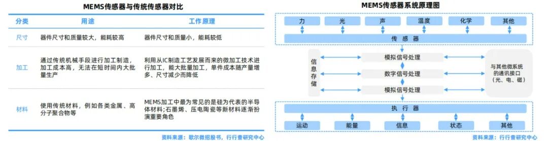

车身感知:MEMS方案
车身感知传感器遍布汽车全身,被广泛应用于动力系统 (新能源车是三电系统) 、底盘系统、车身系统,实现对汽车自身信息的感知并作出决策、执行,是汽车的“神经末梢”,目前发展较为成熟,以MEMS传感器为主。MEMS系统即微机电系统,是指可批量制作的,集微型传感器、执行器、机械结构、电源能源、信号处理、控制电路、高性能电子集成器件、接口、通信等于一体的微米或纳米级器件或系统。MEMS传感器是在微电子技术基础上发展起来的多学科交叉的前沿研究领域。MEMS传感器是采用微电子和微机械加工技术制造出来的新型传感器。
与传统的传感器相比 ,它具有体积小、重量轻、成本低、功耗低、可靠性高、适于批量化生产、易于集成和实现智能化的特点。同时,在微米量级的特征尺寸使得它可以完成某些传统机械传感器所不能实现的功能。MEMS传感器没有标准化的生产工艺流程,每种MEMS传感器都是针对下游特定的场景来生产,按照工作原理MEMS传感器可分为物理类、化学类、生物类,细分种类多样、几乎涵盖车用传感器的所有类型。
以MEMS压力传感器的制造过程为例,需要在硅片上通过氮化硅薄膜热沉积、光刻、金属离子注入等工艺制备出压力敏感电阻与金属的互连引线后,在硅片背面进行各向异性湿法腐蚀,通过调整腐蚀速率和时间来控制压力敏感膜的厚度。最后用玻璃进行键合作为芯片的支撑架构。估计需要7-8层衬底,需要一层一层去做沉积、光刻、注入、腐蚀等过程,对温度控制精度、应力的要求非常高。
与大规模集成电路产品均采用标准的CMOS生产工艺不同,MEMS传感器芯片本质上是在硅片上制造极微小化机械系统和集成电路的集合体,生产工艺具有较高的定制化特点。其技术先进性除了体现在MEMS传感器芯片的设计难度之外,还体现在MEMS传感器芯片生产工艺的可实现性方面。MEMS传感器的领先厂商不但需要具备突出的极微小化机械系统和集成电路的设计能力,也需要开发不同传感器芯片的生产工艺。

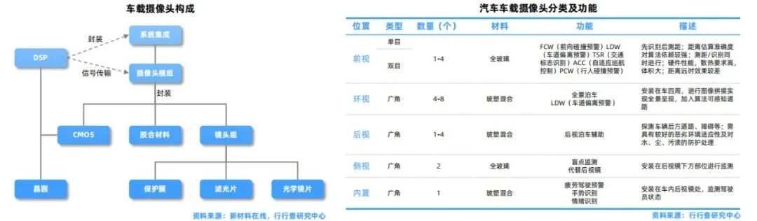

环境感知: 车载摄像头
车载摄像头:车载摄像头以感光成像的方式为ADAS功能提供输入。车载摄像头是监控汽车内外环境、将光学信号转换成电信号并呈现图像以辅助驾驶员行驶的设备, 通常分为单目摄像头、双目摄像头、广角摄像头,安装在汽车的前视、环视、后视、侧视、内置等各个部位。摄像头的主要功能是感知外界环境,为碰撞预警、行人检 测等ADAS (advanced driver assistance system,高级驾驶辅助系统) 功能实现提供视频信号输入。
车载摄像头主要由镜头组、图像传感器 (CMOS) 、数字图像信号处理 (DSP) 组成,其中图像传感器是是车载摄像头核心技术。镜头组、胶合材料、图像传感器经封 装构成镜头模组,镜头模组将光电信号传递至DSP进行图像信号处理;DSP将模拟信号转化为数字信号,并与镜头模组封装集成,形成终端系统。
CMOS图像传感器技术 (CIS) 是模拟电路和数字电路的集成,它是一种光学传感器,是摄像头模组的核心元器件,对摄像头的光线感知和图像质量起到了关键的影响。主要由四个组件构成:微透镜、彩色滤光片 (CF) 、光电二极管 (PD) 、像素设计。根据元件的不同可以分为互补金属氧化物 (CMOS) 半导体图像传感器及电荷耦合器件 (CCD) 图像传感器两大类。典型的CMOS图像传感器 (CIS) 由多个模块组成,分别完成不同的功能,其中像素阵列完成光电信号的转换,将光学信号转换为电学信号, 时序控制电路完成对电学信号的处理,数模转换则将信号转换为需要的数字信号便于最终输出。

车载摄像头在ADAS加速渗透的趋势下,有望迎来量价齐升。L2及以下等级的汽车普遍搭载不超过8颗摄像头,L3搭载8-12颗,L4、L5搭载12颗甚至更多数量的摄像头。
目前市场中智能汽车的渗透度不高并且普遍处于L0-L2级,摄像头的单车搭载数量普遍较低。2021年以来,ADAS功能加速普及,随着多种L3级车型的乘用车上市并交付,智能驾驶逐渐从L2向L3迈进,单车搭载摄像头数量有望增加。未来L4、L5成为主流车型后,单车摄像头的平均数量有望进一步提升。

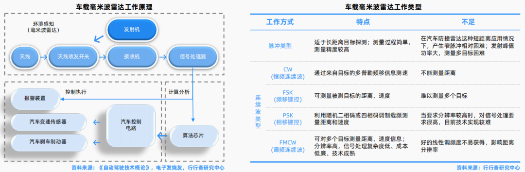

环境感知: 毫米波雷达
毫米波雷达 :毫米波雷达是ADAS系统的重要组成部分,是实现汽车智能驾驶的重要装置。毫米波雷达使用频率30GHz-300GHz的毫米波对目标进行照射并接收回波,通过信号处理获得目标与发射点的距离、方位、速度等信息。车载毫米波雷达多采用FMCW连续调频式,通常有24GHz和77GHz两种;按照测量距离划分有短距的SRR、中距的MRR、长距的LRR,77GHz毫米波雷达通常安装汽车正前方,用于对中远距离物体的探测;24GHz毫米波雷达通常安装在车侧、后方,用于盲点检测、辅助停车等。毫米波雷达目前已经广泛应用于汽车的ADAS系统。
FMCW (调频连续波) 是最常用的车载毫米波雷达,德尔福、电装、博世等Tier1供应商均采用FMCW调制方式。车载毫米波雷达通过天线向外发射毫米波,通过测量回波时间等参数测量障碍物的大小、速度、距离,毫米波雷达可以同时对多个目标利进行测量,获取汽车周围的物理环境信息。24GHz主要用于中短距探测,主要应用有盲点检测、车道偏离预警、车道保持辅助、变道辅助、停车辅助等。77GHz主要面向100-250米的中长距探测,例如自适应巡航、碰撞预警指示、紧急刹车制动系列等。

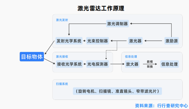

环境感知: 激光雷达
激光雷达 :激光雷达 (Laser Radar) 是以发射激光束探测目标的位置、速度等特征量的雷达系统。其工作原理是向目标发射探测信号 (激光束) ,然后将接收到的从目标反射回来的信号 (目标回波) 与发射信号进行比较,作适当处理后,就可获得目标的有关信息,如目标距离、方位、高度、速度、姿态、甚至形状等参数,从而对飞机、导弹等目标进行探测、跟踪和识别。激光发射系统:激励源驱动激光器发射激光脉冲,激光调制器通过光束控制器控制发射激光的方向和线数,最后通过发射光学系统,将激光发射至目标物体;激光接收系统:经接收光学系统,光电探测器接受目标物体反射回来的激光,产生接收信号;信息处理系统:接收的信号经过放大处理和数模转换后,经过信息处理模块计算,获取目标表面形态、物理属性等特性,最终建立物体模型;扫描系统:以稳定的转速旋转起来,实现对所在平面的扫描,产生实时的平面图信息。
