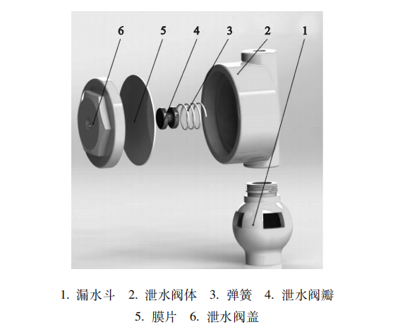

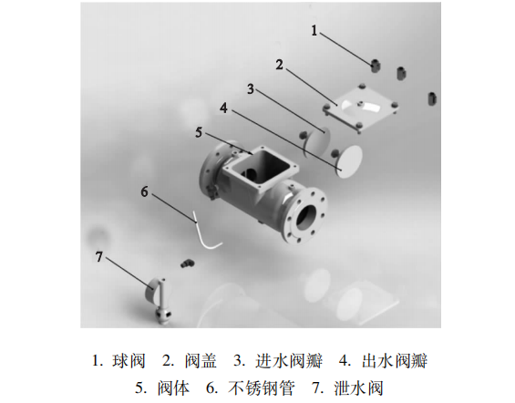

减压型倒流防止器的主阀由2个独立作用的止回阀构成,2个止回阀将主阀隔为3个进水腔、中间腔和出水腔,每个腔对应的压强分别为P1、P2、P3。泄水阀安装在中间腔外侧,驱动腔侧通过不锈钢管与进水腔相连,主要零部件如图1和图2所示。根据标准规定,将泄水阀设计在减压型倒流防止器中间腔的外侧,且在中间腔的最低位置处。泄水阀的出水口处配置了与大气相通的漏水斗装置,可实现与排水管的隔断。
图1 倒流防止器零部件
图2 泄水阀零部件
03 基本要点
3.1  泄水阀的设计要求
(1)泄水阀应设计在中间腔外侧,阀座最高点应设置在中间腔最低位置以下,以排尽中间腔的的积水。
(2)泄水阀出水口处应配置漏水斗装置,该装置应与大气相通,使泄水阀与任何排水管或排水沟渠之间形成空气隔断。

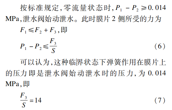

3.2  零流量状态时泄水阀的启闭
(1)在零流量状态,因中间腔压力P2上升或进水腔压力P1下降,导致泄水阀始动泄水时,应满足p1-p2≥0.014MPa,此时中间腔应与大气相通。
(2)当 泄 水 阀 自 动 关 闭 时,P1-P2>0.014MPa。

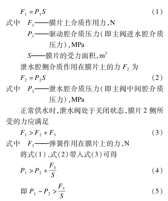

泄水阀被膜片隔成驱动腔和泄水腔,分别与主阀的进水腔和中间腔相连。为保证泄水阀安全打开,在泄水腔内增加一个辅助弹簧。当P2升高或P1下降时,膜片在F1、F2、F3的共同作用下,带动泄水阀瓣启闭,实现泄水阀的泄水功能。膜片受力状态如图3所示。
图3 膜片受力分析
在与主阀进水腔相通的驱动腔侧,介质作用在膜片上的力F1为
分析式(7)得出,泄水阀的关键部件即是弹簧和膜片,泄水阀的性能直接取决于弹簧作用在膜片上的力F3及膜片的受力面积S部件参数的设计和确定。

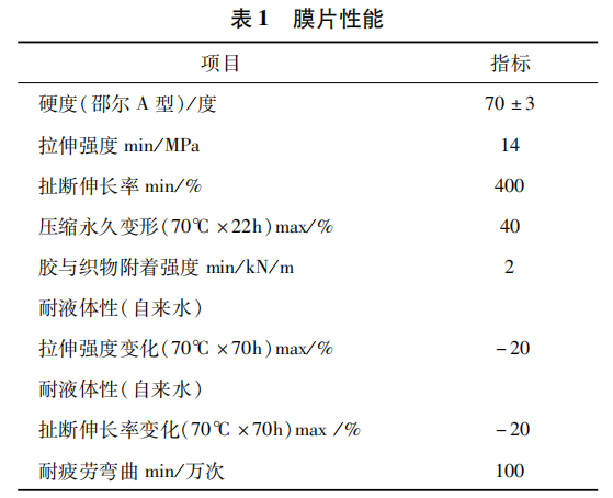

4.2  膜片的设计
泄水阀的作用是特殊情况下排出中间腔的介质,由于中间腔介质储存量较少,从经济和美观的角度可将其设计的小巧精致,按实际设计的体积确定膜片的尺寸,即确定S值。膜片的材质由橡胶和尼龙纤维制成,其厚度δ可按式(8)计算。
式中δ——橡胶膜片厚度,mm
P——膜片受到的压力(可按P1计算),MPa
D——膜片的有效直径(设计给定),mm
[τ]——橡胶的许用剪应力(可查表得出),MPa
膜片的性能还需满足下表1的要求。

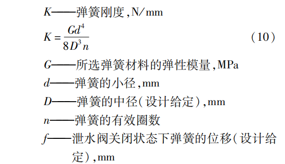

因为倒流防止器主要使用在城市供水管网中,弹簧需要耐弱酸、防锈,且具有较好的低温韧性和强度,所以使用的材质选用不锈弹簧钢丝。在确定好膜片的受力面积S后,可计算得出泄水阀在关闭状态下弹簧作用在膜片上的载荷F4=14000S。弹簧刚度K为
式中F4———泄水阀关闭状态下弹簧作用在膜片上的载荷,N
将数值带入式(10),计算得出所需弹簧的刚度,再通过弹簧刚度的计算公式,反推出弹簧的小径和有效圈数,从而得出适合泄水阀使用的弹簧参数。
