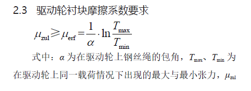

索道驱动是利用摩擦传动原理实现钢丝绳运转,为保证驱动轮带动钢丝绳运转时不打滑,钢丝绳在驱动轮上必须有足够的张力。由于索道钢丝绳具有一定的延伸率及索道载荷的变化具有不确定性,为保证足够的钢丝绳张力,索道在驱动或迂回站设计有张紧装置以实现钢丝绳张紧目的。

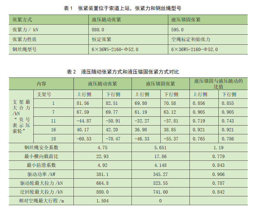

下面通过国内某索道的具体计算结果对通常采用的液压随动张紧方式和液压锚固张紧方式进行比较。
索道型式为单线循环脱挂抱索器八人吊厢式,水平距离为2 623 m,线路高差为588 m,索道长度为2 693m,运行速度为0 ~ 6.0 m/s(调速),运输能力为单向2 080 人/h,驱动站位置在下站,迂回张紧站位置在上站,线路支架数量为18 个。

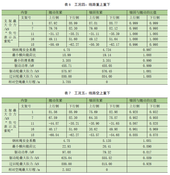

两种张紧方式的计算结果对比的前提是索道总体工艺设计都满足国家索道规范对钢丝绳最小张力、最小安全系数及驱动防滑等的要求。张紧装置位于索道上站,张紧力和钢丝绳型号见表1,液压随动张紧方式和液压锚固张紧方式对比见表2。

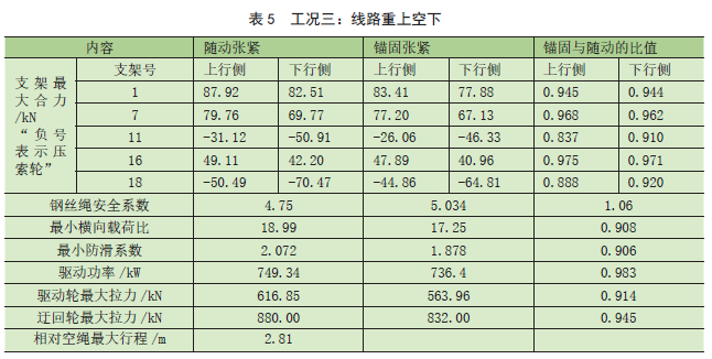

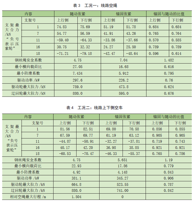

该索道线路共有18 个支架,对索道各种典型工况下线路中间其中的5 个典型支架受力情况、钢丝绳安全系数、防滑系数、驱动功率和驱动迂回轮拉力进行比较,见表3~表7。

通过对索道五种典型工况的总体计算结果分析可以发现:对于长距离、大运量脱挂式索道采用液压锚固张紧技术不仅仅只是解决了钢丝绳行程问题,对索道线路支架载荷、功率、驱动迂回轮张力、钢丝绳安全系数都有影响。
1) 采用液压随动张紧方式时,最大行程发生在重上重下即线路所有车厢满载的工况下,最大行程为3.785m,而锚固张紧行程为0。这意味着随动张紧方式在不增加可调节张紧装置位置的情况下,随动张紧的设计行程比锚固张紧需增加3.785 m 的行程。
2) 锚固张紧与随动张紧比,锚固张紧时线路支架受力随线路、载荷增大而增大,两种方式相比空绳工况下差值最大,差值随线路载荷的增加而减少,重上重下即满载工况下基本相同。线路支架受力小,利于减少支架托压索轮轮衬的磨损、提高轴承寿命。
3) 钢丝绳安全系数比较 本案例张紧装置设在上站,随动张紧的张力恒定,钢丝绳最小安全系数每种工况相同。锚固张紧钢丝绳安全系数随载荷变化而变化,除满载工况与随动张紧基本相同外,其余工况钢丝绳安全系数更大。
4) 防滑系数随动张紧比锚固张紧大,但都满足规范要求。
5) 驱动功率、驱动迂回轮拉力比较 重上重下即满载工况两种张紧方式基本相同,其余工况锚固张紧都小于随动张紧,意味着锚固张紧更加节能,驱动迂回轮的平均拉力更小,同样利于提高轮体和轴承等设备寿命。
通过上述比较可以得出,锚固张紧方式合理地利用了钢丝绳张力随线路载荷变化而变化的特点,索道实际运行时载荷变化即是乘坐人数的变化,索道不可能每天每时都处于满载状态,因此对本案例而言采用锚固张紧技术有更多优点。锚固张紧技术有诸多优点,但并不表示该技术可以应用到所有的脱挂索道。脱挂式索道采用锚固张紧技术,一是利用脱挂式索道每天发车前,钢丝绳处于空绳状态,有条件自动进行初始张力的标定;二是锚固张紧时,线路钢丝绳的挠度变化是利用钢丝绳的弹性伸长抵消的,索道越长、跨距越大钢丝绳弹性伸长也越大。当索道长度不大时,钢丝绳的张力将随着外部载荷的变化急剧增大,支架载荷、钢丝绳直径、驱动功率、驱动迂回轮受力反而比随动张紧更大。
