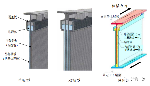

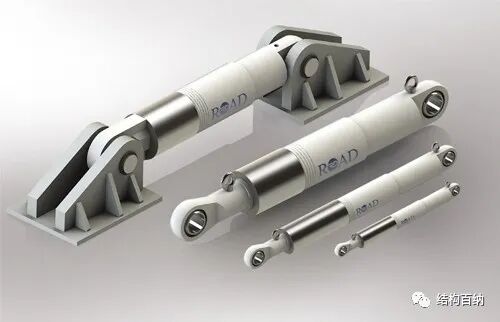

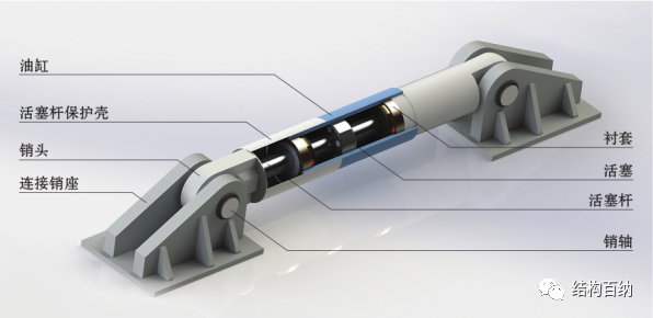

速度型阻尼器: 通常由黏滞材料(杆式黏滞阻尼器和黏滞阻尼墙)或黏弹性材料(黏弹性阻尼器)制成。

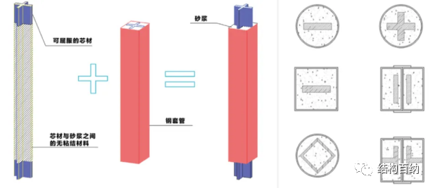

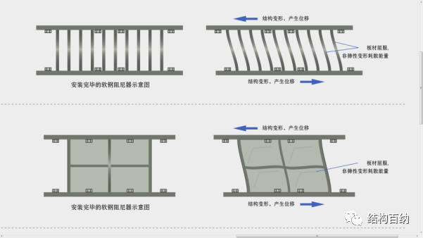

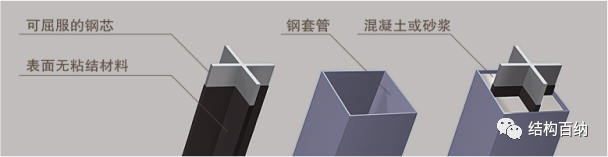

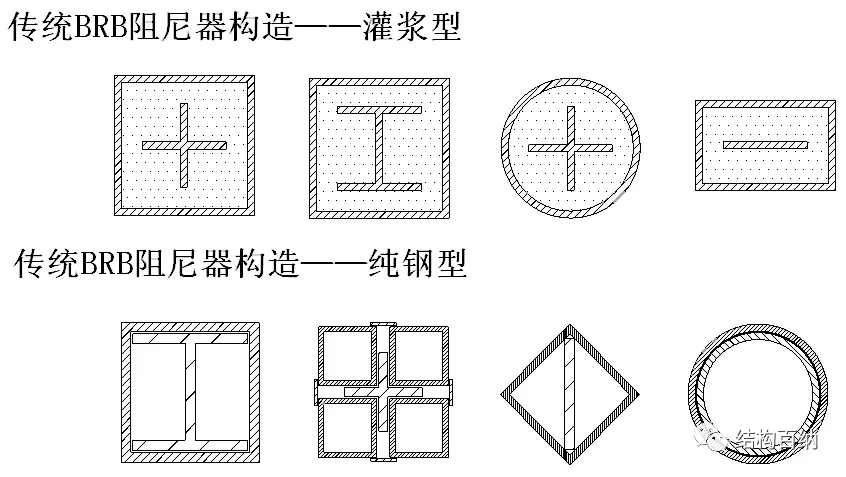

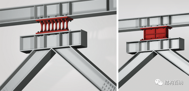

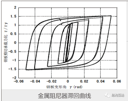

位移型阻尼器: 通常由塑性变形性能好的金属材料(屈曲约束支撑)或耐摩擦元件(摩擦阻尼器)制成。摩擦阻尼器摩擦力稳定性差、黏弹性阻尼器中黏弹性材料耐久性差,阻值了两种阻尼器的发展。现阶段常用的阻尼器主要有黏滞阻尼器(杆式黏滞阻尼器和黏滞阻尼墙)和金属阻尼器(软钢阻尼器和屈曲约束支撑)。

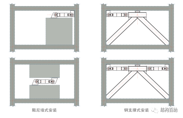

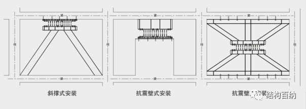

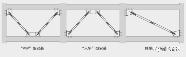

杆式黏滞阻尼器的对角支撑、人字支撑和套索支撑是利用结构层间剪切变形来发挥阻尼器的作用,且套索支撑形式可以放大结构层间剪切变形,增强阻尼器的耗能作用;而加强层中竖向布置是利用结构弯曲变形来发挥阻尼器的作用,可以通过伸臂杠杆的放大作用来提高阻尼器的耗能效率。

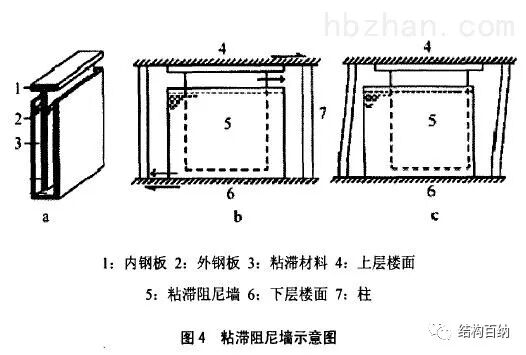

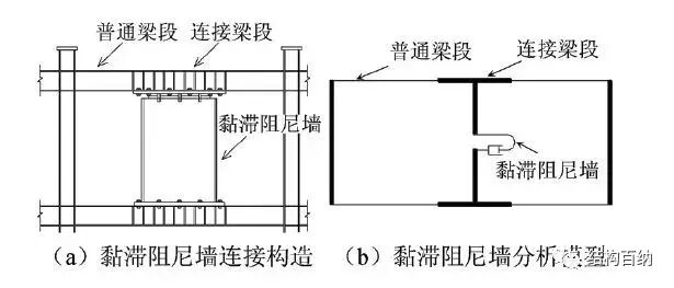

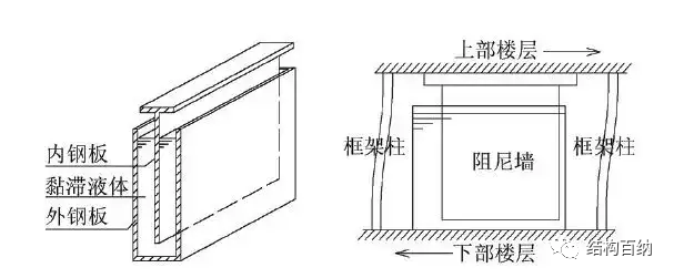

由于黏滞阻尼墙阻尼力较大,其与楼面梁连接处需进行加强处理(如加肋、加焊钢板等)。另外,由于阻尼墙内、外钢板与楼面梁连接为整体,这些构造措施实际上使得楼面梁局部加强,形成一个刚度很大的连接梁段。因此,在有限元分析中,可将黏滞阻尼墙结构单元分为黏滞阻尼墙、连接梁段和普通梁段三部分,在结构建模时应分别予以考虑
粘滞阻尼器
粘滞阻尼墙

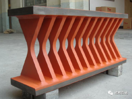

金属屈服型阻尼器

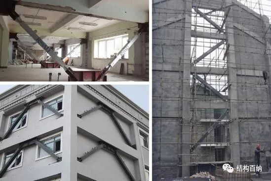

屈曲约束支撑
