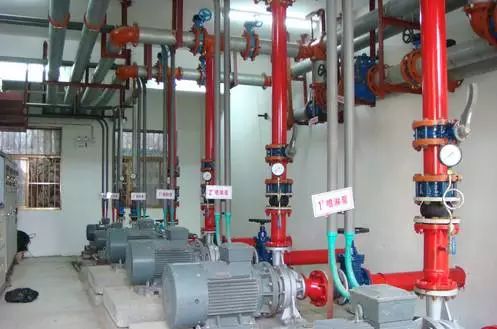

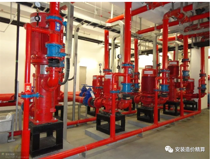

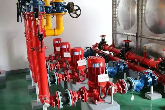

消防水泵机组的布置应符合下列规定:
①相邻两个机组及机组至墙壁间的净距:
当电机容量小于22kW时,不宜小于0.60m;
当电动机容量不小于22kW,且不大于55kW时,不宜小于0.8m;
当电动机容量大于55kW且小于255kW时,不宜小于1.2m;
当电动机容量大于255kW时,不宜小于1.5m。
②当消防水泵就地检修时,应至少在每个机组一侧设消防水泵机组宽度加0.5m的通道,并应保证消防水泵轴和电动机转子在检修时能拆卸。
③消防水泵房的主要通道宽度不应小于1.2m。

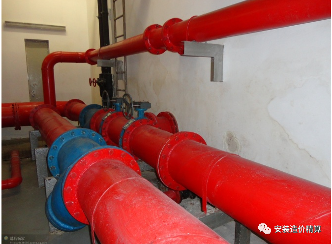

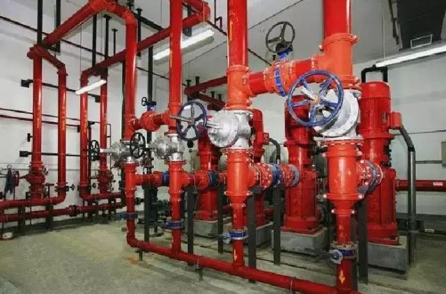

消防水泵房内的架空水管道,不应阻碍通道和跨越电气设备;
当必须跨越时,应采取保证通道畅通和保护电气设备的措施。

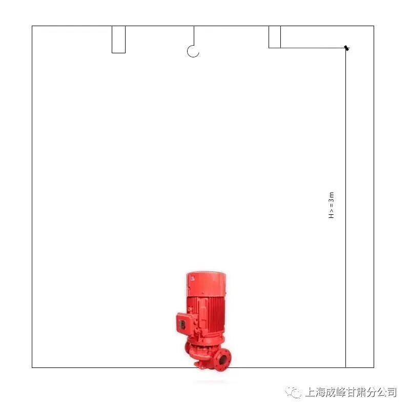

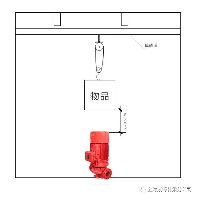

独立的消防水泵房地面层的地坪至屋盖或天花板等的突出构件底部间的净高,除应按通风采光等条件确定外,且应符合下列规定:
①当采用固定吊钩或移动吊架时,其值不应小于3.0m;
②当采用单轨起重机时,应保持吊起物底部与吊运所越过物体顶部之间有0.50m以上的净距;
③当采用桁架式起重机时,除应符合本条第2款的规定外,还应另外增加起重机安装和检修空间的高度。

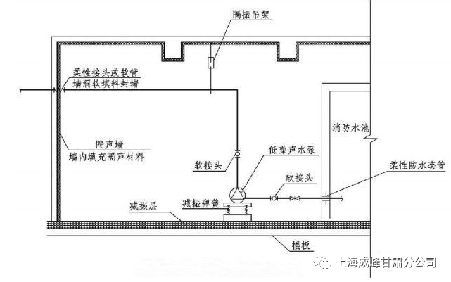

消防水泵不宜设在有防振或有安静要求房间的上一层、下一层和毗邻位置,当必须时,应采取下列降噪减振措施:
①消防水泵应采用低噪声水泵;
②消防水泵机组应设隔振装置;
③消防水泵吸水管和出水管上应设隔振装置;
④消防水泵房内管道支架和管道穿墙和穿楼板处,应采取防止固体传声的措施;
⑤在消防水泵房内墙应采取隔声吸音的技术措施。

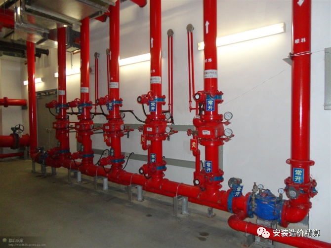

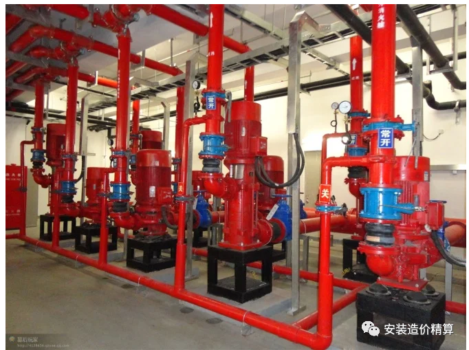

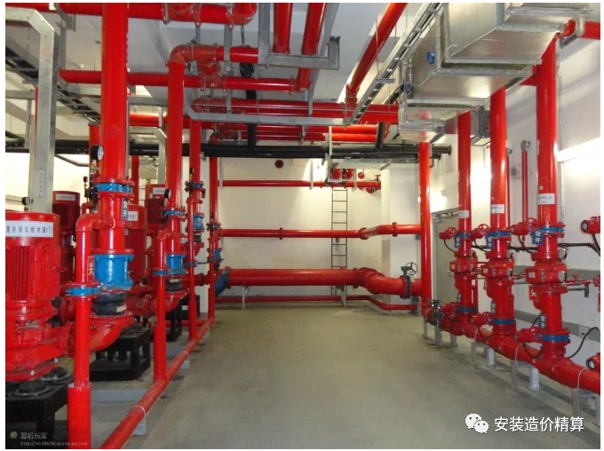

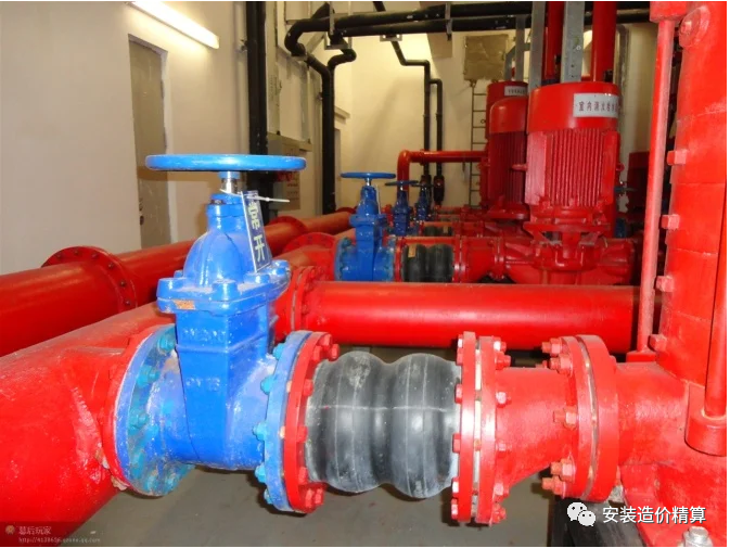

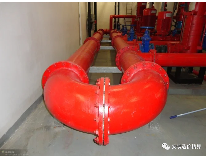

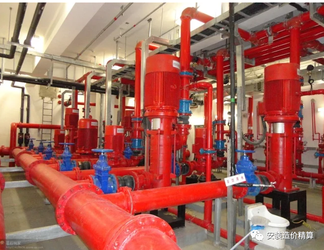

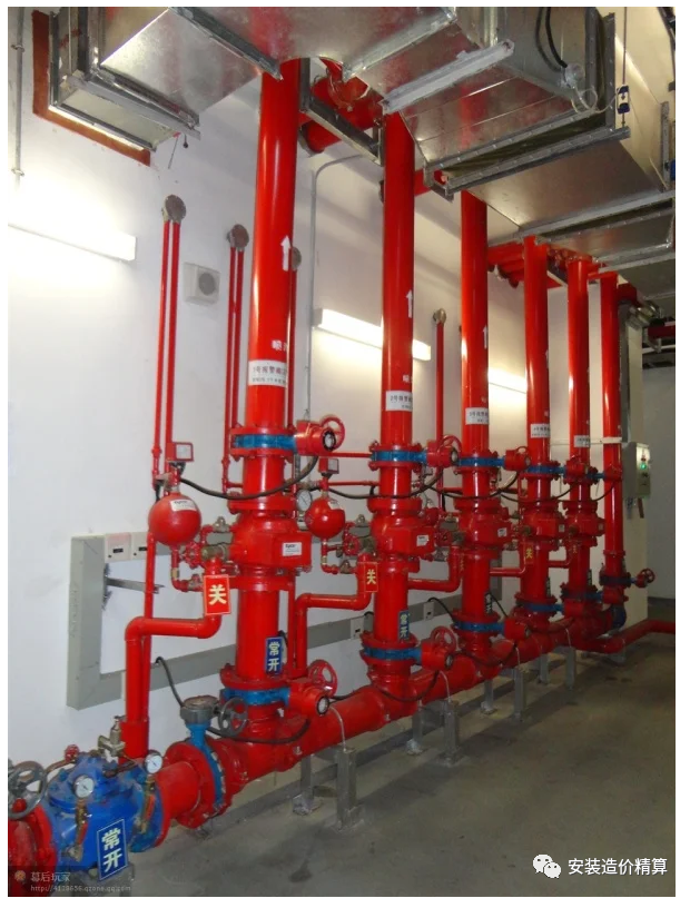

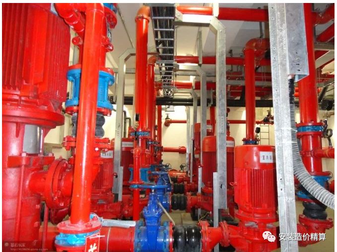

【工程实例】规范的消防水泵房
消防水泵房建筑布置图
