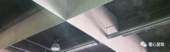

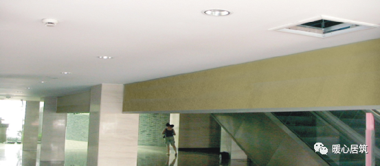

定义及在消防中的要求:
用不燃材料制成,垂直安装在建筑顶棚、横梁或吊顶下,能在火灾时形成一定的蓄烟空间的挡烟分隔设施。
挡烟垂壁在(620±20)℃的高温作用下保持完整性的时间不应小于30min。

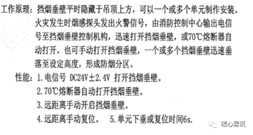

1)驱动装置的性能要求:运行应平稳顺畅,额定负载下降运行速度不应小于0.07m/s,运行时间不应大于60s。在准工作位置或工作位置时,应能自动停止,停止位置与设定位置偏差不应大于±15mm。驱动装置运行时噪声不应大于60dB。
2)控制器的性能要求:控制器应能接受来自消防联动控制设备的控制信号,发出声光指示信号,并控制挡烟垂壁下降至挡烟工作位置。系统主电源断电时,应能自动运行至工作状态。

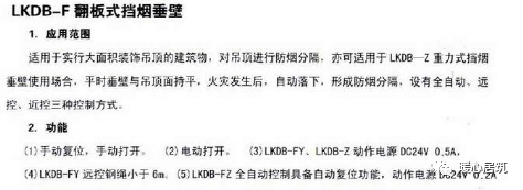

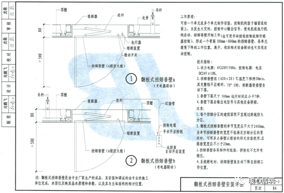

翻板式挡烟垂壁

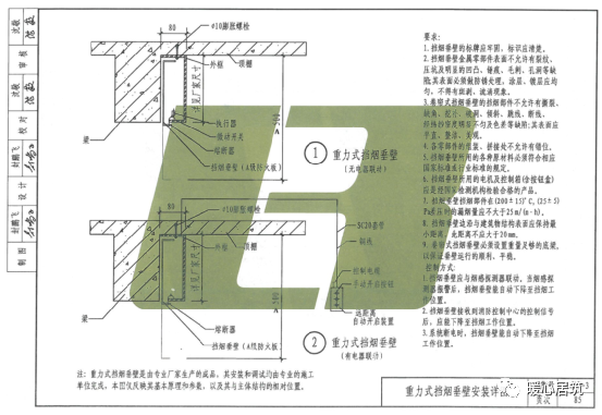

重力式挡烟垂壁

按挡烟垂壁材料性能要求:
刚性挡烟垂壁(单节宽度不大于2.0m)
钢板(金属板):板材厚度不应小于0.8mm,熔点不应小于750℃。
不燃无机复合板:板材厚度不应小于10.0mm,采用无机材料为凝胶材料并添加多种改性物质,用纤维增强、能满足不然性能要求的复合板材(如:纤维增强水泥板、硅酸钙板、玻镁平板和其它无机复合板材)

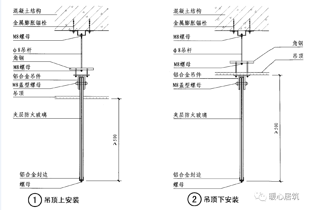

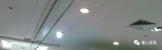

防火玻璃:尽量用A类,满足耐火隔热性及耐火完整性各0.5h;也可使用C类,仅满足耐火完整性0.5h要求。(有单片玻璃,夹胶玻璃,前者美观但是强度不够,易碎;后者内嵌钢丝强度高耐冲击,欧美国家应用较多,建议商场等大空间人员密集场所采用)
  无机纤维织物,固定式。
不燃无机复合板型挡烟垂壁
防火玻璃挡烟垂壁

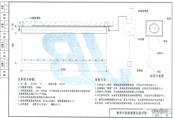

安装要求:固定挡烟垂壁与建筑立面墙体之间的缝隙不应大于20mm,并用防火胶泥做填缝处理。活动挡烟垂壁边沿与建筑及装修结构表面距离尽可能小,且不应大于20mm。

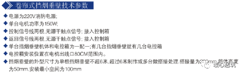

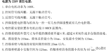

活动挡烟垂壁电气参数
以下参数来自网络及厂家样本资料
卷帘式挡烟垂壁
重力式挡烟垂壁
挡烟垂壁做法
https://ziliao.co188.com/d62953746.html
