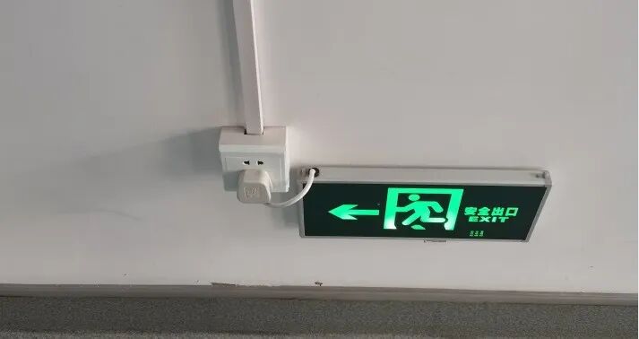

在一些项目可以看到很多消防应急照明或疏散指示灯具采用插座连接,如:
       那么,消防应急照明或疏散指示灯具是否可以采用插座连接呢?先看规范:
  • 《消防应急照明和疏散指示系统技术标准》 GB51309-2018 /4.5.5 非集中控制型系统中,自带电源型灯具采用插头连接时,应采用专用工具方可拆卸。
  • 《民用建筑电气设计标准》 GB51348-2019/13.9.12.4 备用照明和疏散照明,不应由同一分支回路供电,严禁在应急照明电源输出回路中连接插座。

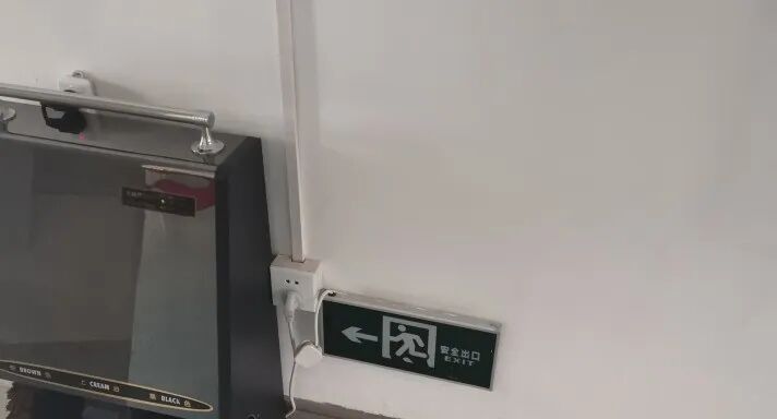

       两部规范虽然要求有所差异,但是目的都是一样的,就是为了避免在日常使用过程中非维护人员随意拔出插头,影响消防设施的正常运行。而实际工作中,确实有些场所存在把消防应急灯具插头拔出的现象,如:
       而《消防应急照明和疏散指示系统技术标准》所说的“采用专用工具方可拆卸”的插座,目前没见过有项目使用,市场上也没见过有这样的产品。
       综上,消防应急照明及疏散指示灯具应与消防电源直接连接,不应采用插座连接。
