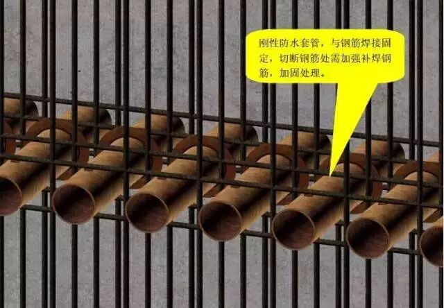

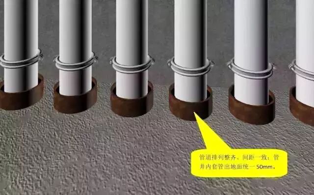

2. 防水套管预埋
1 施工工艺:制作套管→ 定位固定→ 技术复核→ 安装成型
2 操作要点:依据设计,采用柔性防水套管或刚性防水套管,套管的材质、规格、尺寸按《防水套管标准图集》要求加工制作或市场采购;依据经策划确认的排布图的坐标尺寸绑扎或焊接在结构钢筋上。
3、质量要求:所有套管的与墙平齐,出楼板的应高于地坪饰面 20mm,(卫生间和管道井应 50mm)
4、见效果图

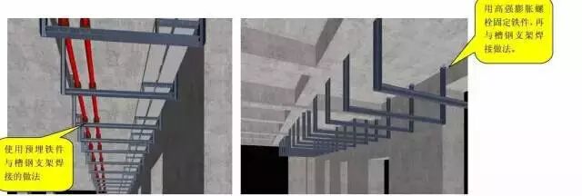

3. 管道支吊架制作与安装
1 施工工艺:铁件预埋定位→支架制作→ 确定支吊架的水平标高和间距→ 支架安装固定
2 操作要点:
1)铁件预埋式支吊架:跟随结构施工,将铁件按照策划排布图的坐标、标高、间距定位预埋;在预埋完成的铁件上确定支吊架的水平面标高,将制作的支吊架焊接在预埋的铁件上。
2)现场膨胀螺栓固定式支吊架:选用的膨胀螺栓强度、张力必须保证管道的规定牢固、安全可靠;支吊架的间距、标高、坐标依据策划排布图确定。
3)支吊架的形式:依据设计和排布图的管线敷设形式,确定支吊架的结构形式,参照《室内管道支吊架图集》的规定要求,现场或工厂化加工制作。对于特殊形式的支吊架或图集之外的支吊架,应经过计算复核,选用符合要求的型钢制作,确保支吊架牢固、安全可靠。
3 质量要求:支吊架的材质、规格、型号、结构形式必须符合要求,制作焊接牢固、焊缝饱满美观、安装固定牢固、间距符合要求,制作完成后除锈干净、刷 2 道防锈漆。
4、集中排布的管线建议采用共用支架,加强设计优化和施工策划,见效果图:

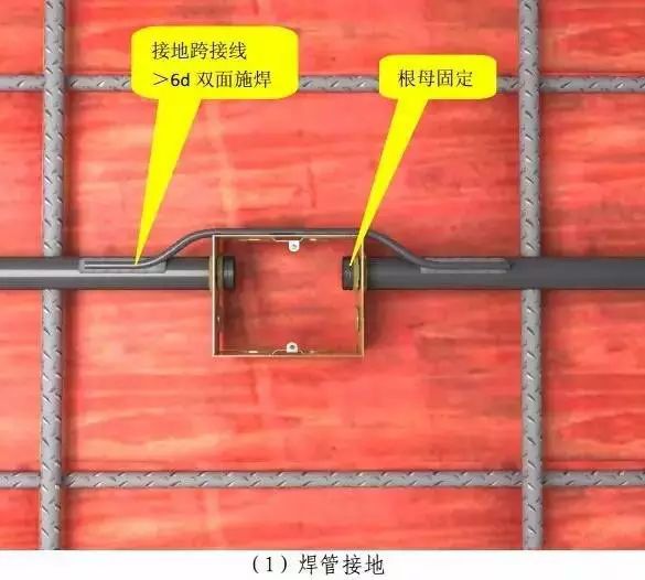

4. 焊接钢管做法
1、施工工艺:弹线定位→加工弯管→暗敷管路→接地跨接→保护措施
2、施工要点:按施工图进行测放线定位,坐标和标高、走向、确定接线盒的位置,经复核符合设计要求。
3、质量要求:钢 SC25 以下管弯曲采用配套的弯管器,SC32 以上可采用弯管机或热煨法。管路的弯扁度应不大于管外径的 10%,弯曲处不可有折皱、凹穴和裂缝等现象。砌体内的焊管外壁刷防腐漆。暗配的导管,埋设深度与建筑物、构筑物表面的距离不应小于 15mm,用于消防设施的导管净距不小于 30mm。
4、见效果图:

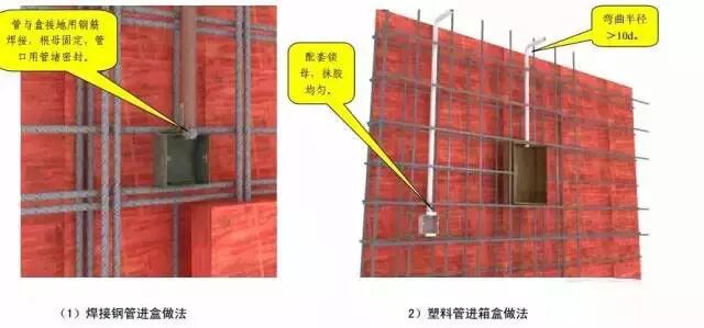

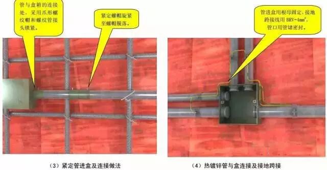

1)导管进盒做法
注:JDG 钢管与铁盒连接,采用紧定爪型螺母。插紧定位后,采用紧定扳手持续拧紧紧定螺钉,直至拧断“脖颈”, 使之成为一整体,无需再做跨接地线。

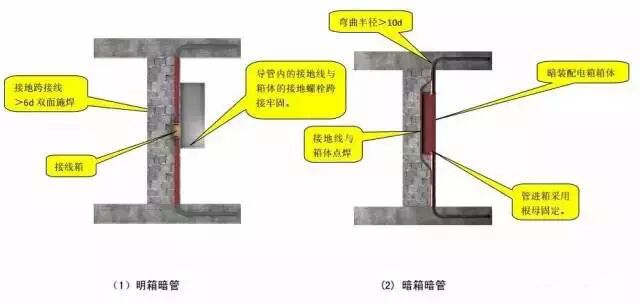

2)管进箱做法
注:1、普通钢导管接地线采用跨焊接方法;
2、镀锌钢管接地线采用接地线卡跨接方法;
3、紧定式薄壁钢导管接地线进箱盒处采用配套的爪型锁母,管连接处拧断紧定螺钉做法。

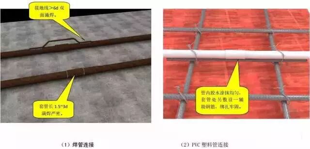

3)管路连接
注:金属导管严禁对口熔焊连接;镀锌和壁厚小于等于 2mm 的钢导管不得套管熔焊连接。

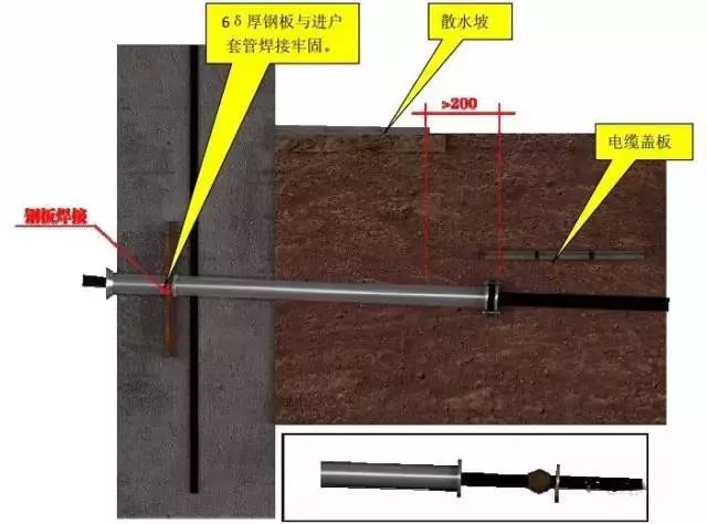

4)电源进户管做法
注:1、直埋电缆过墙引入管必须做好防水处理,其埋设深度距室外地面不小于 700mm,并有防水坡度(5P0P~10P0P)。
2、预埋钢导管做好接地。

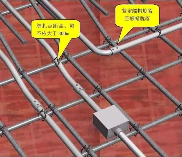

5)紧定管敷设做法
注:1、紧定管敷设在钢筋混凝土墙及楼板内的管路,紧贴钢筋内侧与钢筋绑扎固定,直线敷设时固定点间距不大于1m。
2、导管进盒顺直,且用专用锁母固定。

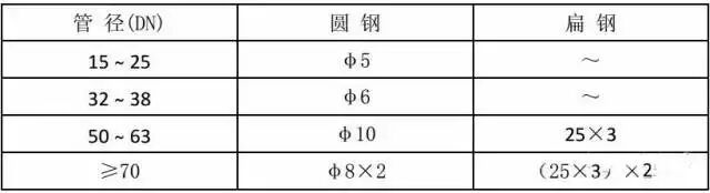

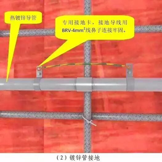

6)管路接地跨接
注:1、镀锌钢管或可挠金属电线保护管的跨接接电线采用接地线卡跨接,不得用熔焊连接。
2、跨接地线规格表

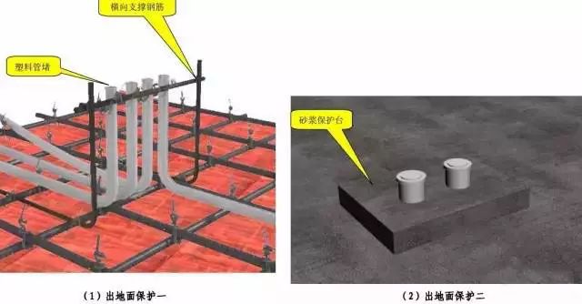

7)塑料管出地面保护做法
注: 塑料管敷设时,应减少弯曲,当直线段长度超过 15m 或直角弯超过 3 个时,增设接线盒。塑料管在大模墙体内横向敷设时,固定点间距不大于 0.5m。 及时穿好带线,并将管口、盒口、箱口做好有效的封堵。

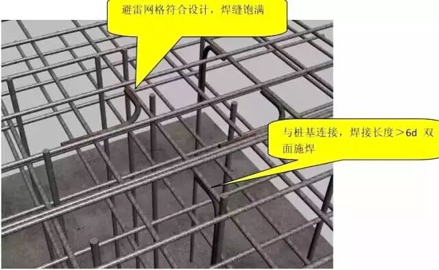

5. 防雷接地
1、施工工艺:施工准备→ 接地装置安装 → 引下线→ 等电位联接
2、施工要点:避雷接地所用的材质必须为热镀锌制品。

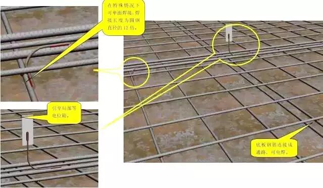

3、质量要求:接地装置按照设计图尺寸位置要求,将底板内两条结构主筋焊接连通,并与有关钢筋焊接(如桩基钢筋)。焊口不得有夹渣、咬肉、裂纹、虚焊、气孔等缺陷。
4、见效果图
1)板筋与桩基接地装置做法

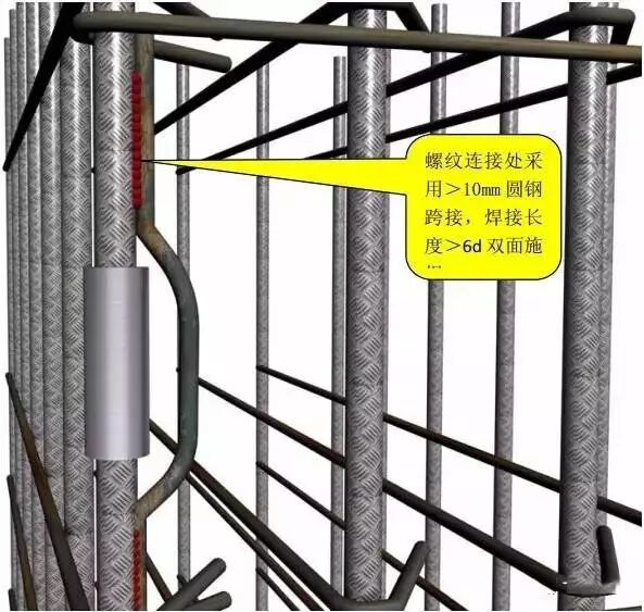

2)利用竖向结构主筋做防雷引下线常规做法(按设计或地方规定执行)
注:利用建筑物主筋作暗敷引下线:当钢筋直径为 16mm 及以上时,应利用两根钢筋(绑扎或焊接)作为一组引下线,当钢筋直径为 10mm 及以上时,应利用四根钢筋作为一组引下线。

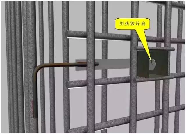

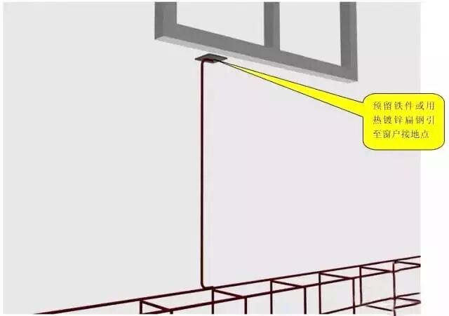

4)金属钢窗等电位联结预留点做法(与窗体跨接由专业公司完成)。
注:设计要求接地的幕墙金属框架和建筑物的金属门窗,应就近与接地干线连接可靠,连接处不同金属间应有防电化腐蚀措施。

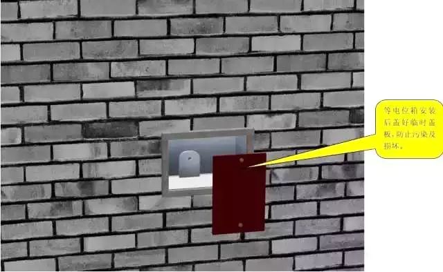

6)用临时盖板密封防止污染(其他箱体也应按此方法保护)
