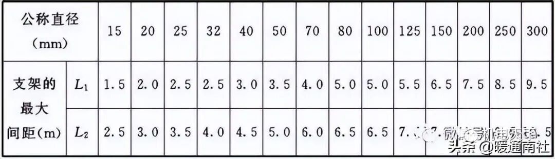

表9.3.8 水平安装管道支、吊架的最大间距
注:1 适用于工作压力不大于2.0MPa,不保温或保温材料密度不大于200kg/m3的管道系统。
2 L1用于保温管道,L2用于不保温管道。
3 洁净区(室内)管道支吊架应采用镀锌或采取其他的防腐措施。
4 公称直径大于300mm的管道,可参考公称直径为300mm的管道执行。
检查数量:按Ⅱ方案。
检查方法:尺量、观察检查。

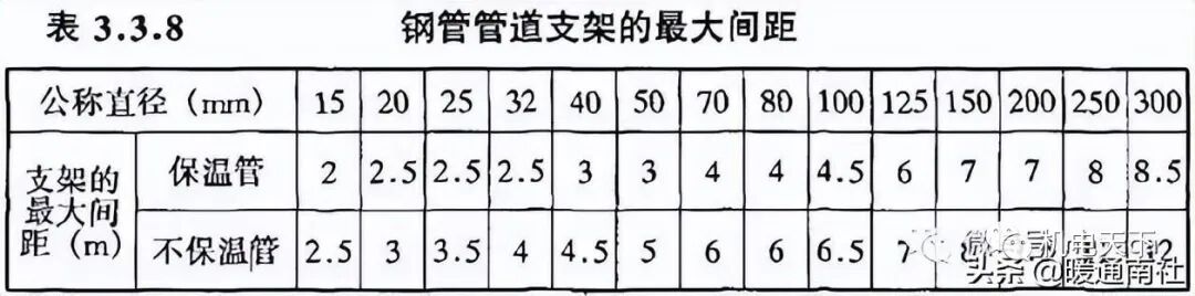

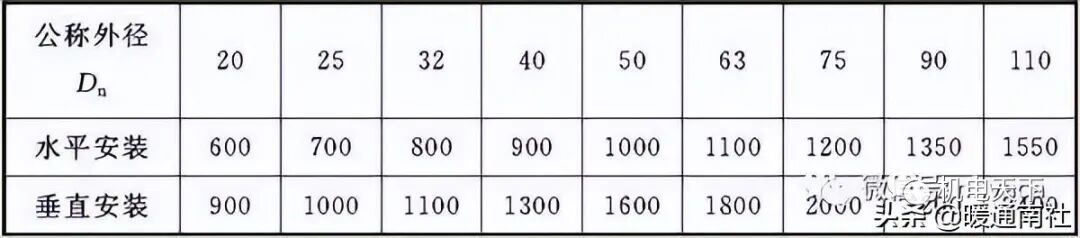

3.3.8 钢管水平安装的支、吊架间距不应大于表3.3.8的规定。
3.3.9 采暖、给水及热水供应系统的塑料管及复合管垂直或水平安装的支架间距应符合表3.3.9的规定。采用金属制作的管道支架,应在管道与支架间加衬非金属垫或套管。
表3.3.9 塑料管及复合管管道支架的最大间距

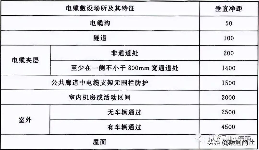

13.2.1 电缆支架安装应符合下列规定:
1 除设计要求外,承力建筑钢结构构件上不得熔焊支架,且不得热加工开孔。

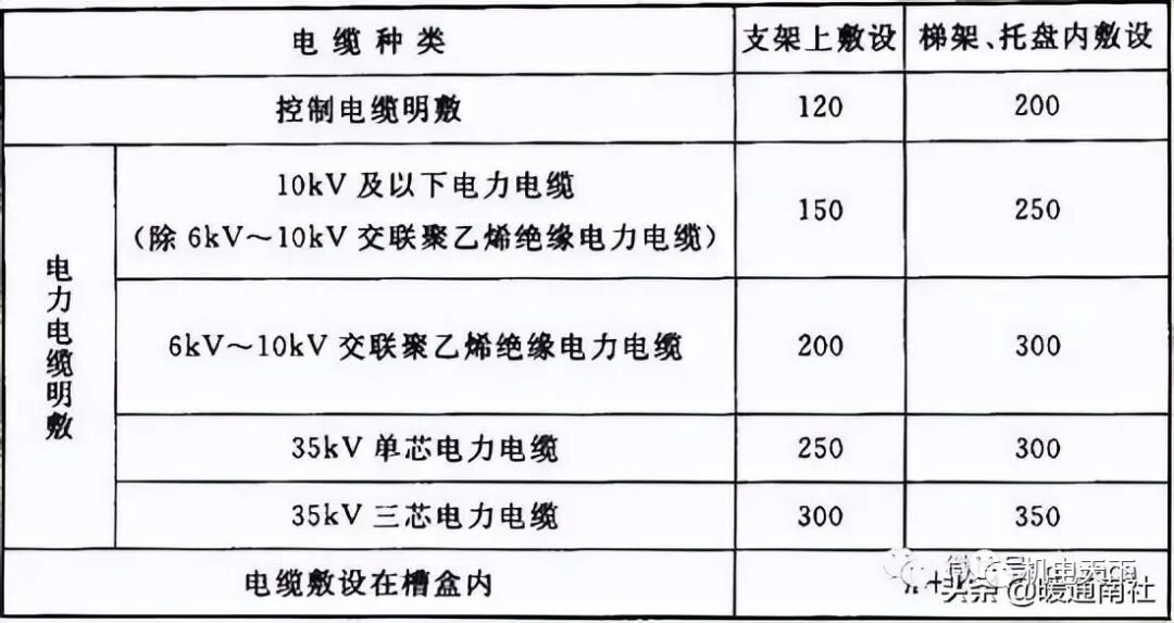

2 当设计无要求时,电缆支架层间最小距离不应小于表13.2.1-1的规定,层间净距不应小于2倍电缆外径加10mm,35kV电缆不应小于2倍电缆外径加50mm。
表13.2.1-1 电缆支架层间最小距离(mm)
注:h为槽盒高度。
3 最上层电缆支架距构筑物顶板或梁底的最小净距应满足电缆引接至上方配电柜、台、箱、盘时电缆弯曲半径的要求,且不宜小于表13.2.1-1所列数再加80mm~150mm;距其他设备的最小净距不应小于300mm,当无法满足要求时应设置防护板。
4 当设计无要求时,最下层电缆支架距沟底、地面的最小距离不应小于表13.2.1-2的规定。
表13.2.1-2 最下层电缆支架距沟底、地面的最小净距(mm)
5 当支架与预埋件焊接固定时,焊缝应饱满;当采用膨胀螺栓固定时,螺栓应适配、连接紧固、防松零件齐全,支架安装应牢固、无明显扭曲。
6 金属支架应进行防腐,位于室外及潮湿场所的应按设计要求做处理。
检查数量:第1款全数检查,第2款~第6款按每个检验批的支架总数抽查10%,且各不得少于1处。
检查方法:观察检查,并用尺量检查。

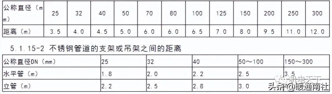

《自动喷水灭火系统施工及验收规范》GB50261-2017:

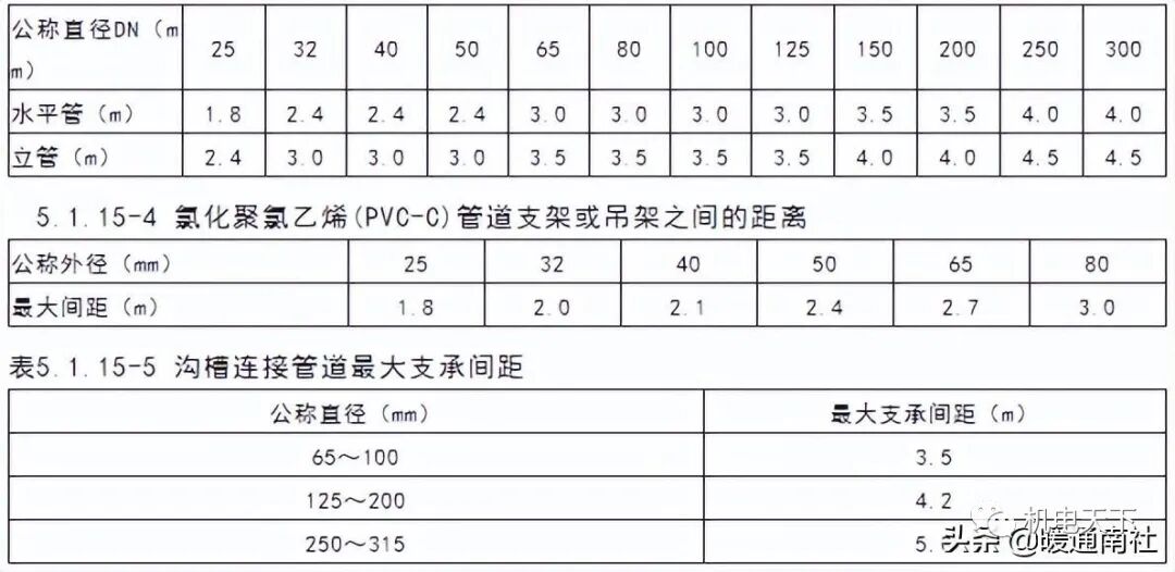

5.1.15 管道支架、吊架、防晃支架的安装应符合下列要求:
1 管道应固定牢固;管道支架或吊架之间的距离不应大于表5.1.15-1~表5.1.15-5的规定。
表5.1.15-1 镀锌钢管道、涂覆钢管道支架或吊架之间的距离
注:1 在距离各管件或阀门100mm以内应采用管卡牢固固定,特别在干管变支管处;
2 阀门等组件应加设承重支架。
表5.1.15-3 铜管道的支架或吊架之间的距离
注:1 横管的任何两个接头之间应有支承;
2 不得支承在接头上。
检查数量:抽查20%,且不得少于5处。
检查方法:尺量检查。

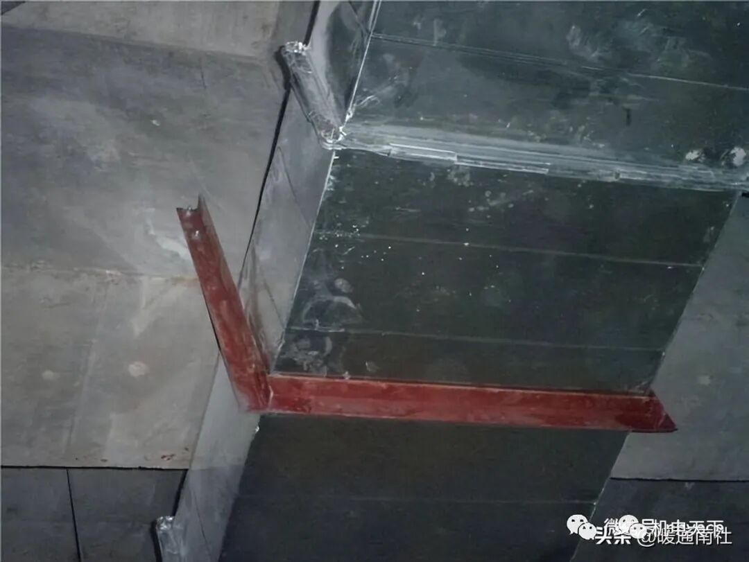

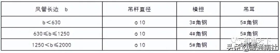

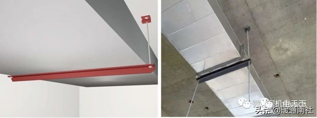

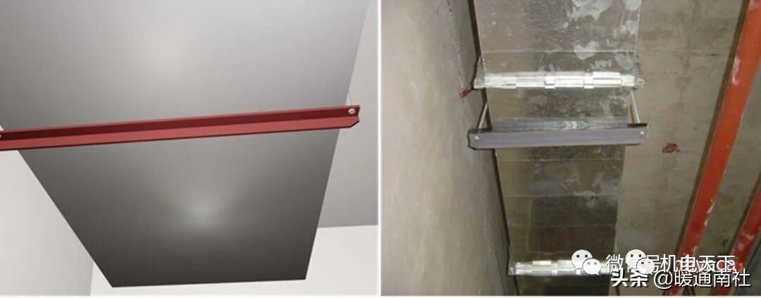

风管支吊架:
吊架横担样式:横担为角钢时,角钢立边应导角,导角大小为角钢立边尺寸的一半。

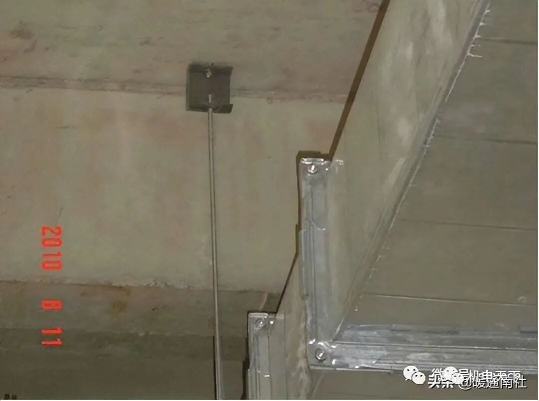

吊架根部:风管直径或大边长≤1250mm时采用角钢吊耳;>1250mm时采用槽钢吊耳。
成套风管吊架安装效果:
金属矩形水平风管吊架最小规格:

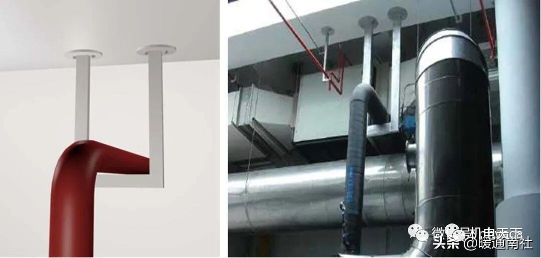

风管固定支吊架:当水平悬吊的主、干风管长度超过20m时,应设置防止摆动的固定点,每个系统不应少于1个。下图为不保温风管设置的防晃吊架,保温风管的防晃吊架应设与保温同厚度的木托。

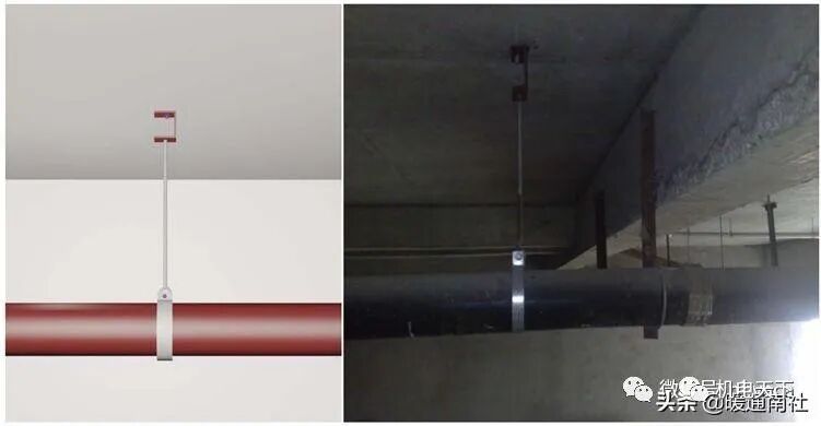

水管支吊架:

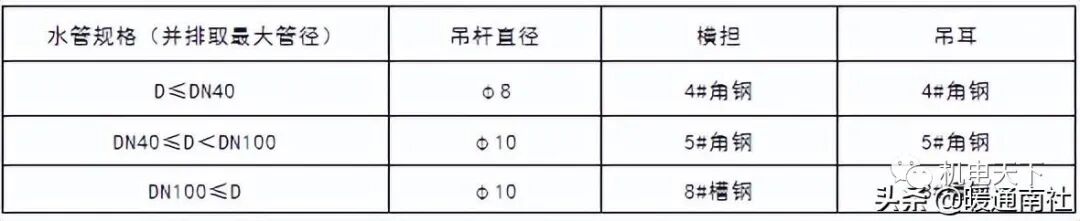

水平水管吊架最小规格
横担为角钢时,角钢立面应导角,导角大小为角钢立边尺寸的一半。

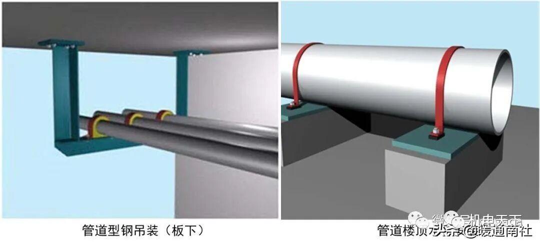

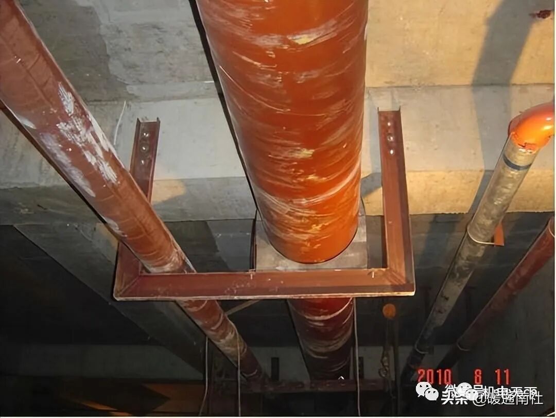

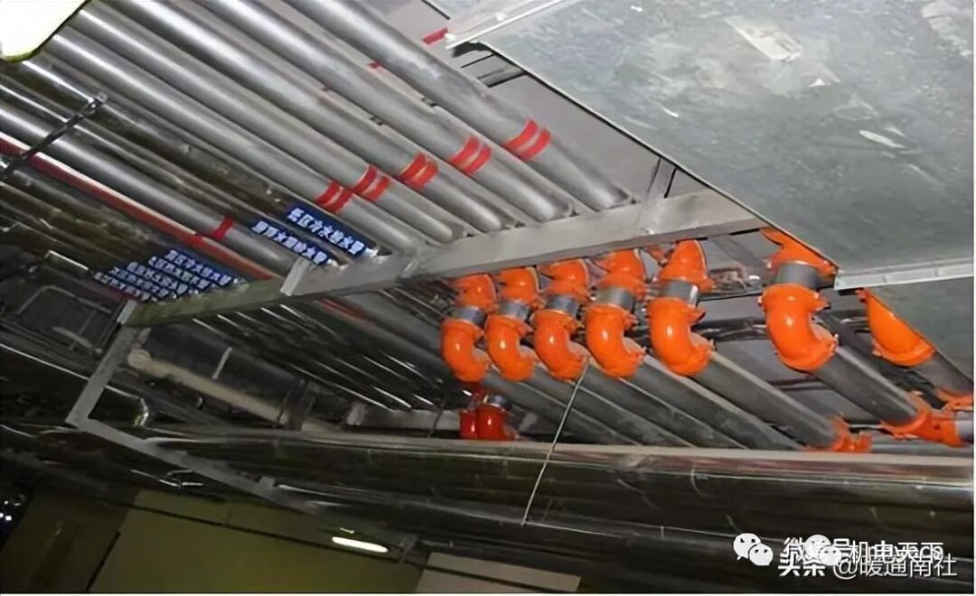

机房或地下室空调水主干管固定吊架采用槽钢门形架,槽钢规格根据计算后确定, 转角处采用 45°对焊,焊缝要均匀。
槽钢吊架也可采用如下型式加工,但要保证美观。

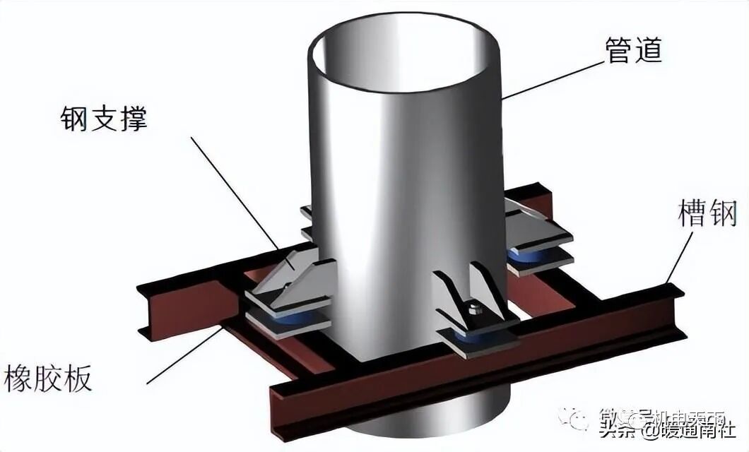

主立管固定支架的做法。参图集05R417-1。

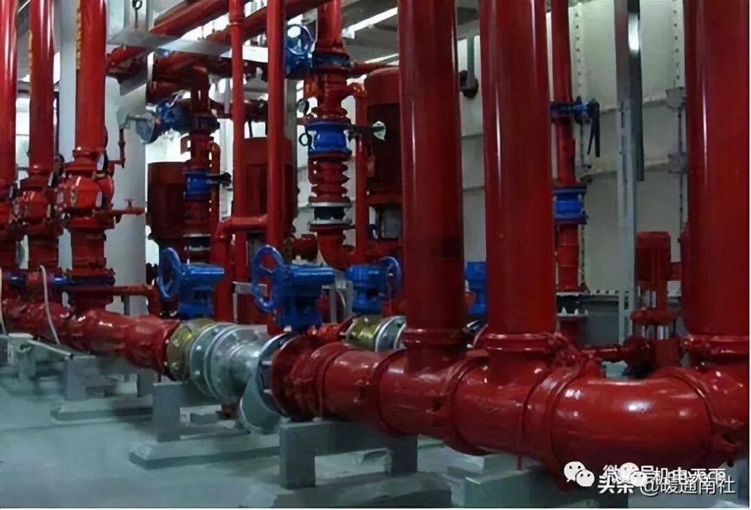

水泵出口处管道支架做法,法兰间垫绝热板。

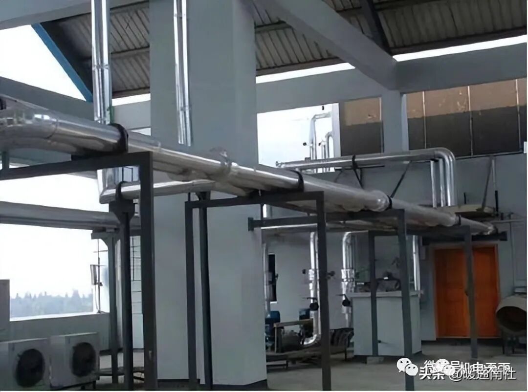

屋面架空保温管的安装,支架采用门形或适当利用结构柱, 绝热木垫设置合理,管道支架成排美观。

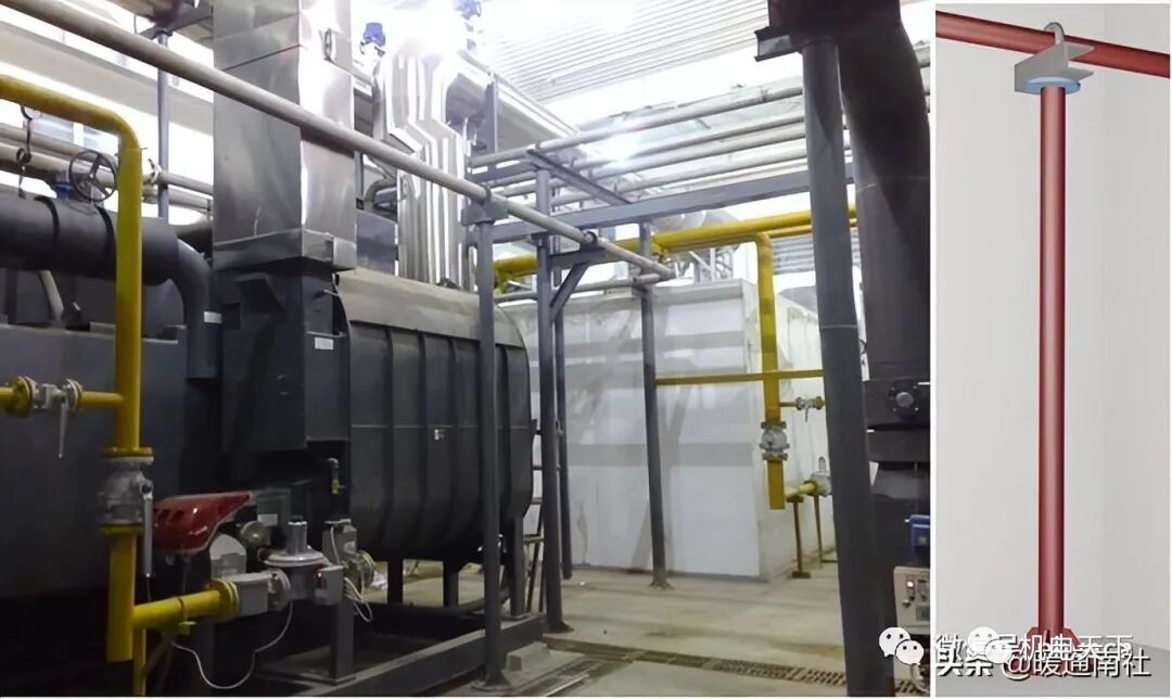

机房内架空管道支架,立柱采用钢管,柱顶横担采用槽钢。
机房内架空管道支架,立柱采用钢管,柱顶横担采用槽钢,柱脚采用圆形钢板加四块三角肋板。
混凝土支墩上管道支架的安装方式:

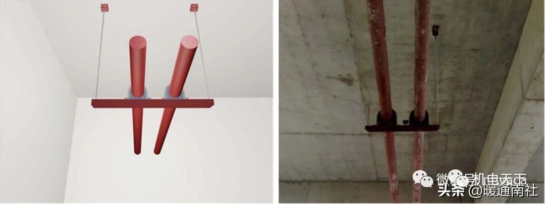

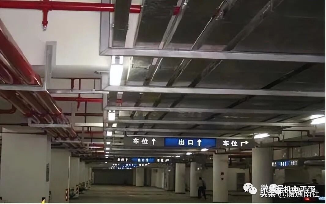

地下室成排管道安装的支架形式:

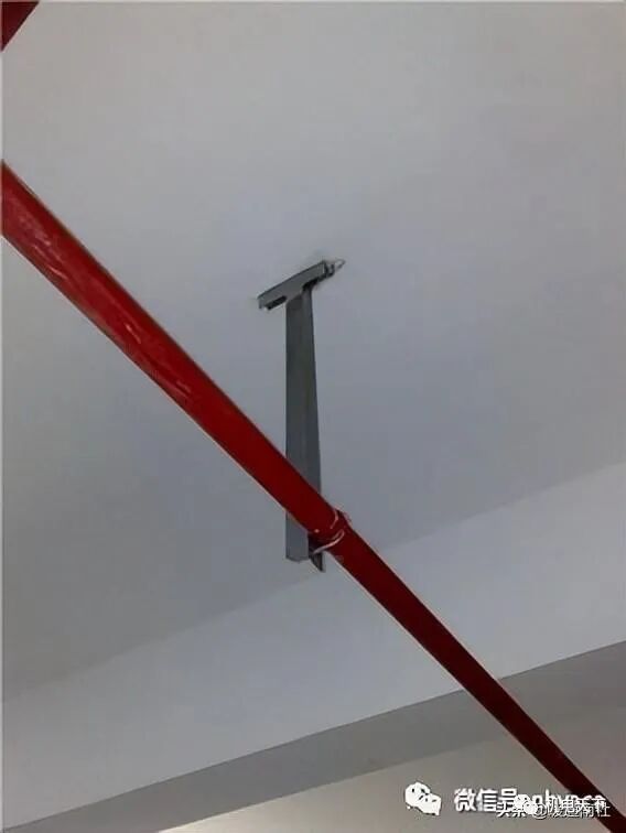

立管支架的安装。采用角钢制作时,水平边应倒斜角,斜角尺寸为角钢尺寸的 1/2;或者倒圆弧角。
喷头支管管架安装,末(下)端倒角处理。

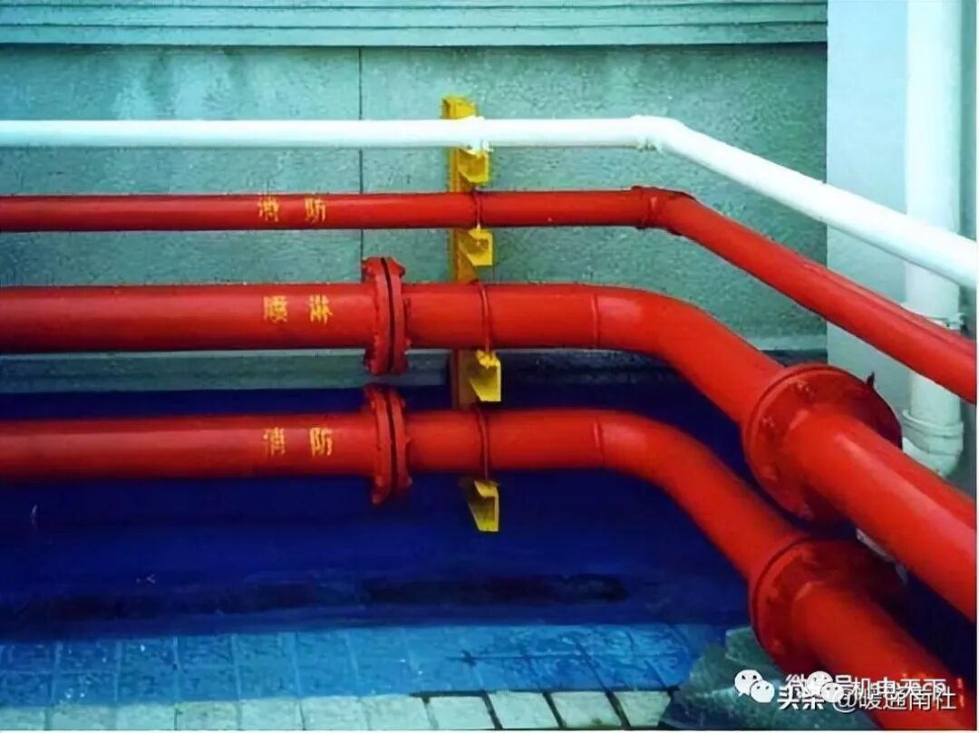

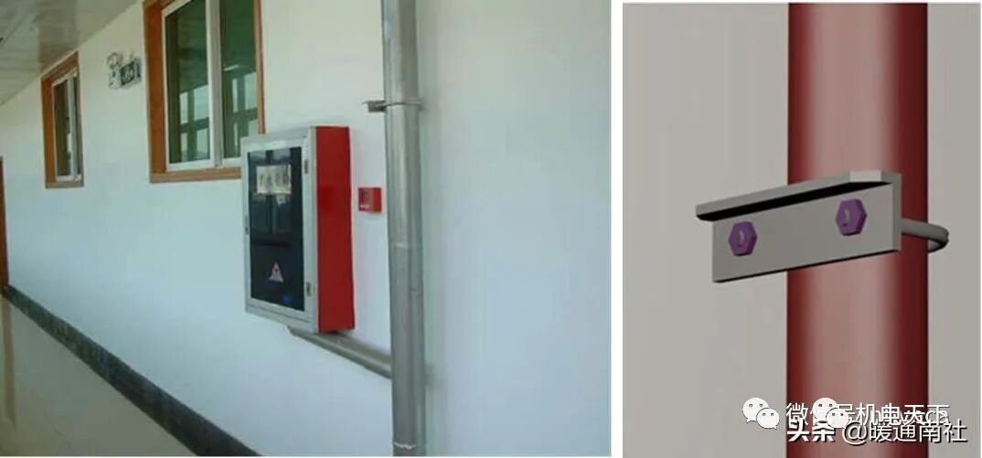

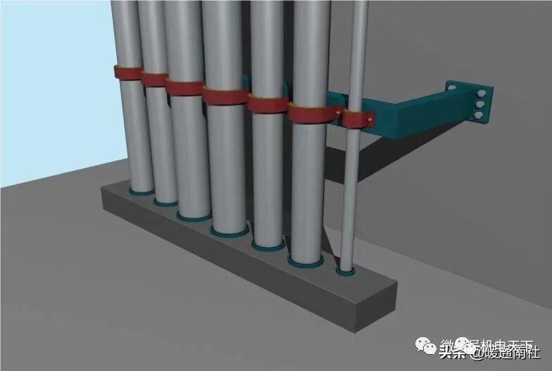

明装竖向成排管道支架的安装方式。

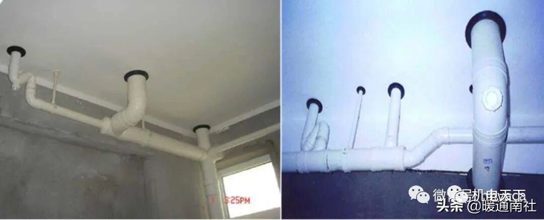

塑料给水管支吊架的安装。
塑料管采用与管道材质配套的吊架。下图为了UPVC管采用配套的UPVC吊架。

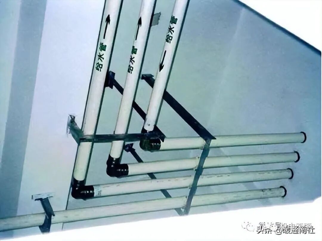

成排立管支架(非固定支架)

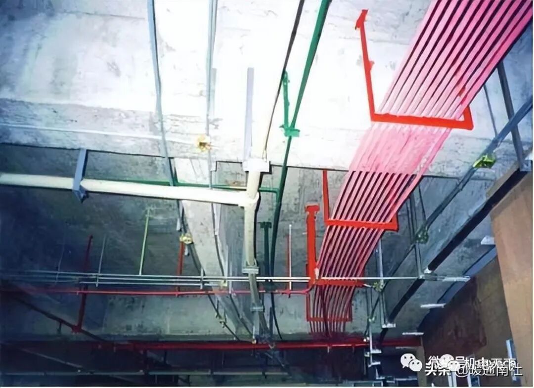

电气支吊架:

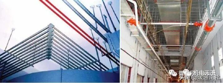

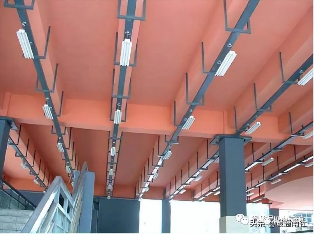

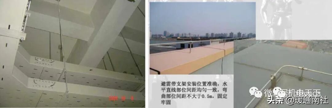

多层桥架的安装。
吊顶内电气管线按明装要求敷设,排列整齐、安装牢固,接地良好。给排水管采用角钢托架,位置合理。
明装小规格照明桥架安装
地下室成排桥架的安装采用槽钢门形吊架。

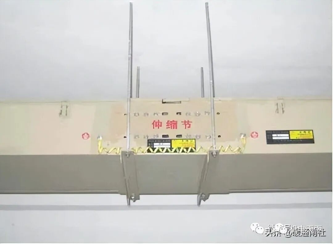

伸缩节处桥架吊架
电气线路敷设整齐,连接紧密,线路进入设备和器具的管口位置正确, 管口光滑,护口齐全;支架平整牢固,排列整齐。

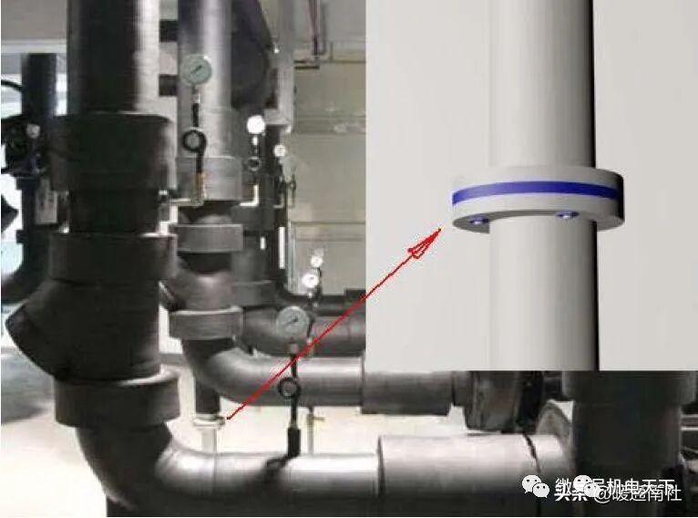

4.各安装专业保温管道与支、吊架之间,应有绝热衬垫(承压强度能满足管道重量的不燃、难燃硬质绝热材料或经防腐处理的木衬垫),其厚度不应小于绝热层厚度,宽度应大于等于支、吊架支承面的宽度。衬垫的表面应平整、衬垫接合面的空隙应填实;
