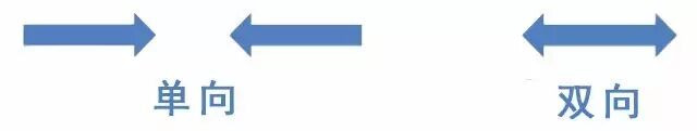

3. 流向
特别的还需注明压力、温度、流速、目的地以及用途等,如消防管道需注明消防专用等。

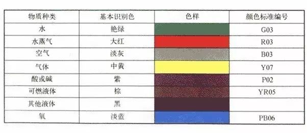

六、管道标识识别色
图片来源GB7231-2003  < <工业管道的基本识别色、识别符号和安全标识> >。

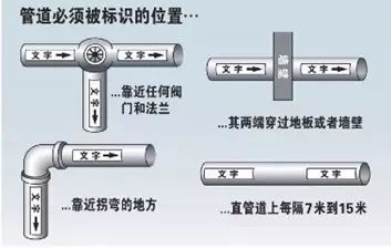

七、管道必须标识的位置

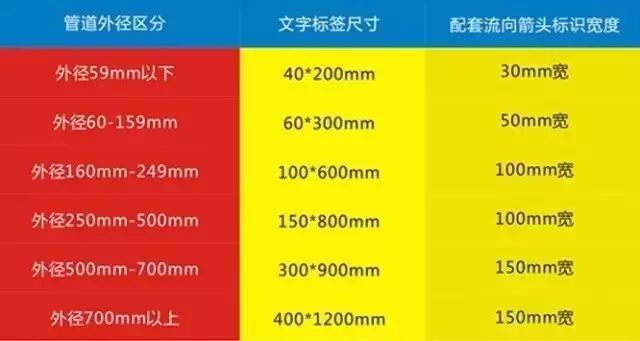

九、管道标识主要设置规格
