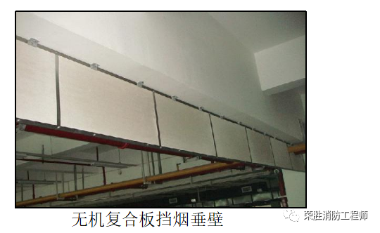

2.固定式挡烟垂壁的主要材料有钢板、防火玻璃、不燃无机复合板、无机纤维织物等。
(1)制作挡烟垂壁的金属板材的厚度不应小于0.8mm,其熔点不应低于750℃。
(2)制作挡烟垂壁的不燃无机复合板的厚度不应小于10.0mm。
(3)制作挡烟垂壁的玻璃材料应为防火玻璃。

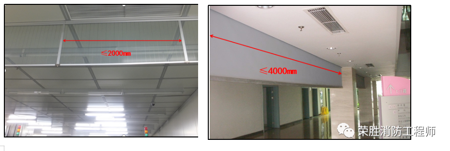

(4)采用不燃无机复合板、金属板材、防火玻璃等材料制作刚性挡烟垂壁的单节宽度不应大于2000mm;采用金属板材、无机纤维织物等制作柔性挡烟垂壁的单节宽度不应大于4000mm。

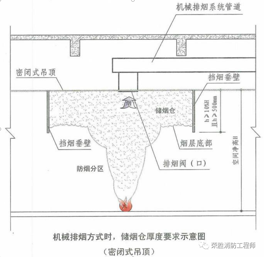

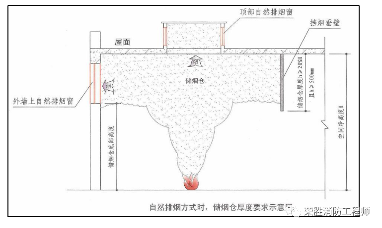

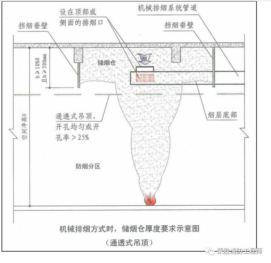

4.挡烟垂壁的高度
(1)当采用自然排烟方式时,储烟仓的厚度不应小于空间净高的20%,且不应小于500mm。
(2)当采用机械排烟方式时,不应小于空间净高的10%,且不应小于500mm。
