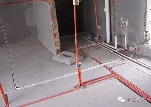

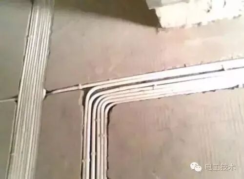

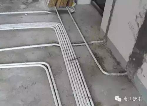

  1)布线要讲“横平竖直”的原则。使用专用中材PVC阻燃型电线管,线管在线槽中必须固定,线盒与线管相接时应使用锁母,直管每隔80cm使用一个管卡,拐角处每隔20cm使用一个管卡。
  2)插座在墙的上部,在墙面垂直向上开槽,至墙的顶部安装装饰角线的安装线内,如果是在墙的下部,垂直向下开槽至安装踢脚板的底部,开槽深度应一致,槽线及顶直应先在墙面弹出控制线后,再用切割机切割墙面,用机器开槽。
  3)使用中材PVC管,在弯管时用弹簧现弯,不得使用90°弯头及三通,线路安装时必须加护线套管,采用胶粘进行连接,套管边接应紧密、平直、平顺,直角拐角处应将角内侧切开,切口一侧切圆弧形接口后,折弯安装。
  4)管道绞牙深度掌握适中,无毛刺。管道连接处用生料带缠5~6圈,管道绞牙数为5~6牙,直到拧紧接头,千万不能烂牙接进管中。
 5)导线装入套管后,应使用导线固定工具,先固定在墙面及墙内后,再抹灰隐蔽。
 6)要非常注意的一点,切记严禁线管直接铺设在复合板下面,如果在实木地板下的线管必须要做加固措施。
 7)在厨房和卫生间的地面上不能有任何的线管,在这一点上我们必须要加强处理,防止水渗入线管内。
 8)一线一管。穿入线管的导线不应大于线管的40%孔面积,管内导线不得有接头,不同用途的导线严禁混穿于一根线管内。
 9)导线进入线盒必须保证留有一定的长度,留有10~15cm,音响留100cm,穿软管以便进行开关、插座的安装维修。

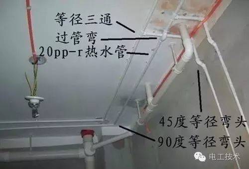

 10)装水管距离墙面应为1.5cm[WU1],左热右冷,间距15cm。
 11)电线与水管平行距不应小于30cm,交叉、过桥距不应小于10cm。
