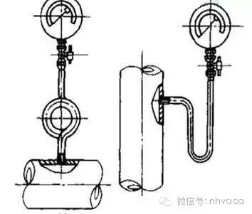

不知道大家有没有注意到 :  压力表连在管道上时,压力表与与管道连接之间要加一个弯。这是什么原因呢?
其实这个连接压力表和管道的东西就是压力表弯(也可简称表弯),正式名字就叫缓冲管。压力表弯的形式有两种:一种是环形弯,另一种是U形弯。
加压力表弯的目的是: 保护表内部传动机构免受介质温度、介质腐蚀性的损害。通常如果介质有一定的腐蚀性必须加设压力表弯,介质的温度大于60℃时,必须加设压力表弯。如压力表安装在洁净的生活饮用水系统上,就无须加设。
另外还有降低震动及冲击的作用,对温度较高介质也起到一定散热作用,以保护压力表及降低压力表温度影响误差。而部分压力表接头孔口处的阻尼螺钉,是通过减小流通面积的方式起到节流缓冲效果的 , 主要是对介质压力脉冲有用。

压力表安装详图
https://ziliao.co188.com/d62900179.html
