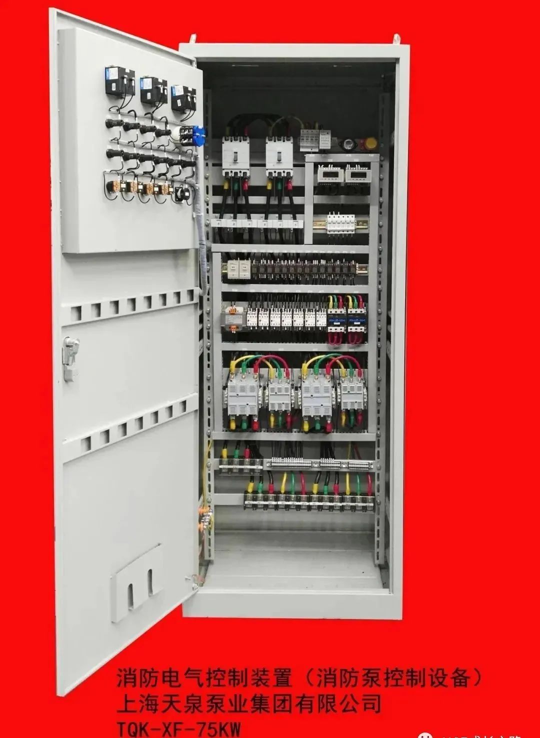

一、消防泵组电气控制柜的功能、面板组成与操作控制
1.消防泵组电气控制柜功能
根据系统操作控制和维护管理的需要,消防水泵电气控制柜主要具备启停泵、主备泵切换、手自动转换、双电源切换、巡检、保护、反馈机械应急启动等功能。
(1)启停泵功能
控制柜设置有手动启停每台消防水泵的按钮,并设有远程控制消防水泵启动的输入端子。消防水泵启动运行和停止应正常,指示灯、仪表显示应正常。
(2)主备泵切换功能
当主泵发生故障时,备用泵自动延时投入。水泵启动时间不应大于2min。
(3)手自动转换功能
在自动状态下,可自动或远程手动启动水泵,多线控制盘远程停止水泵。在手动状态下,可通过控制柜启停按钮启动、停止水泵。
(4)双电源切换功能
控制柜应具备双电源自动切换功能。消防水泵使用的电源应采用消防电源,双电源切换装置可设置在消防泵组电气控制柜附近,也可以设置在消防泵组电气控制柜内。
(5)巡检功能
具备定期自动巡检和人工手动巡检等功能。大功率消防水泵可以采用变频运行等方式缓减水泵启动时对电网及管网的冲击。
(6)保护功能
控制柜应具有过载保护、短路保护、过压保护、缺相保护、欠压保护、过热保护功能。出现以上状况时,消防泵组电气控制柜故障灯常亮,并发出故障信号。
(7)反馈功能
控制柜应具有将泵启、泵停、泵故障、手/自动状态等信号反馈至消防控制室报警主机的功能。
(8)机械应急启动功能
控制柜应具有机械应急启动功能。在控制柜内的控制线路发生故障时可由具有管理权限的人员在紧急时启动消防水泵。

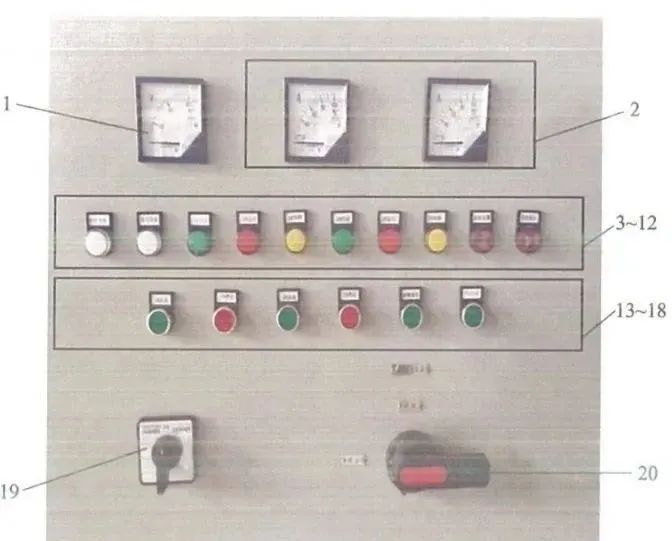

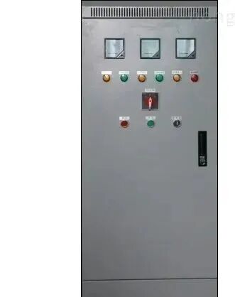

2.消防泵组电气控制柜面板组成
以某型消防泵组电气控制柜为例,其面板组成如下图所示:
消防泵组控制柜面板部件功能
图注标号
名称
说明
电压表
指示控制柜受电电压,通常为AC380V
电动机电流表
分别指示1#、2#泵运行的电流值
常用电源指示灯(主电指示灯)
常用电源指示灯亮时,表示当前控制柜受电来自常用电源,或称之为主电源,通常为市电电源(白色指示灯)。
4
备用电源指示灯
备用电源指示灯亮时,表示当前控制柜受电来自备用电源(如第二路市电、EPS、柴油发电机组等)(白色指示灯)
5-7
水泵状态指示灯
绿色-1#启动,启动时亮
红色-1#运行,正常运行时亮
黄色-1#故障,水泵故障时亮
8-10
水泵状态指示灯
绿色-2#启动,启动时亮
红色-2#运行,正常运行时亮
黄色-2#故障,水泵故障时亮
11
故障状态指示灯
带有声报警功能的红色指示灯。该指示灯亮时代表控制柜目前有故障,具体故障需要进行下一步分析,如主电缺失等。
12
巡检指示灯
带有声报警功能的红色指示灯。该指示灯亮时代表控制柜目前正在进行巡检。
13
1#水泵启动按钮
在“手动”状态下,按下该绿色按钮,可以手动启动1#水泵。该按钮可以用于手动测试水泵,也可以在紧急状态下启动1#水泵。
14
1#水泵停止按钮
在“手动”状态下,按下该红色按钮,可以手动停止1#水泵。该按钮可以用于停止该泵(测试、巡检或火灾等工况下运行结束后)。
15
2#水泵启动按钮
在“手动”状态下,按下该绿色按钮,可以手动启动2#水泵。该按钮可以用于手动测试水泵,也可以在紧急状态下启动2#水泵。
16
2#水泵停止按钮
在“手动”状态下,按下该红色按钮,可以手动停止2#水泵。该按钮可以用于停止该泵(测试、巡检或火灾等工况下运行结束后)。
17
故障复位按钮
控制柜故障排除后,按下该绿色按钮,可复位消除故障信号。
18
手动巡检按钮
用于人工巡检,按下该绿色按钮后由控制柜按照预先设定逻辑进行巡检。不设该按钮的控制柜,可在“手动”状态下,通过消防水泵启/停按钮对消防水泵逐台进行巡检,该种巡检方式应工频满负荷运行并出流。
19

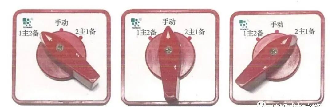

手/自动及主/备泵转换开关
用于实施手/自动工作状态的切换和主/备泵之间的切换。该旋转开关有三个挡位,左挡位为“1#自动2#备用”,中间挡位为“手动”,右挡位为“2#自动1#备用”。
图中展示的是两个水泵(1主1备)的情况,如果是2主一备的,该旋转开关就会有四个挡位。
20
机械应急启动开关
用于在消防泵组控制柜控制线路发生故障时直接启动消防水泵。该开关有两个状态:OFF(停止,即为不使用),ON(启动,开启水泵)。
注:根据生产厂家的不同,消防泵组电气控制柜所具备的功能、按钮/开关数量等或存在一定的差异,具体请参阅相关产品资料。

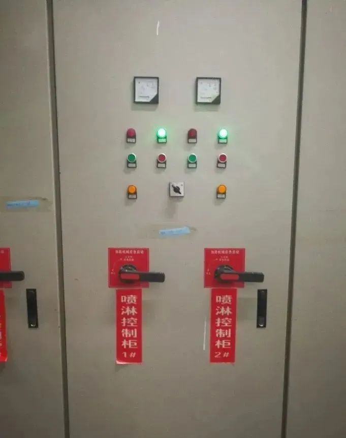

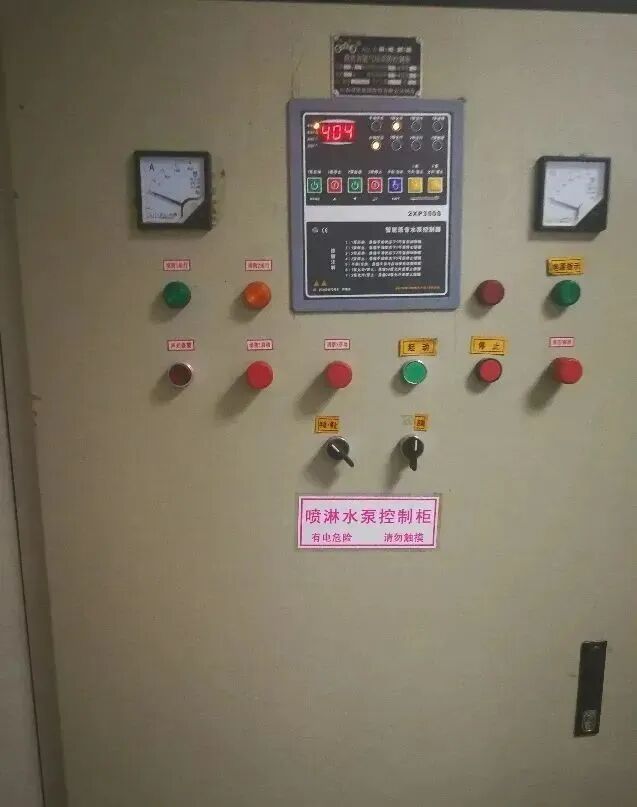

步骤2:操作控制柜面板实施手/自动切换和主/备泵切换。如下图所示:
图示
a)自动模式(1主2备)
b)手动模式
c)自动模式(2主1备)
转换开关处于中间挡位时,代表手动运行状态,消防水泵启/停通过控制柜面板启动按钮进行操作,自动控制失效。
转换开关旋至左挡位时,代表1#泵为主泵、2#泵为备用泵,简称为1主2备;
转换开关旋至右挡位时,代表2#泵为主泵、1#泵为备用泵,简称为2主1备。无论转换开关处于左挡位还是右挡位,均代表自动运行状态。此时,系统能够实现主泵自动启动的功能,控制柜面板手动控制失效。运行过程中,当主泵发生故障时,备用泵能够自动投入运行。

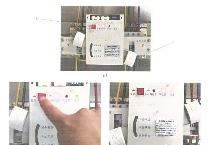

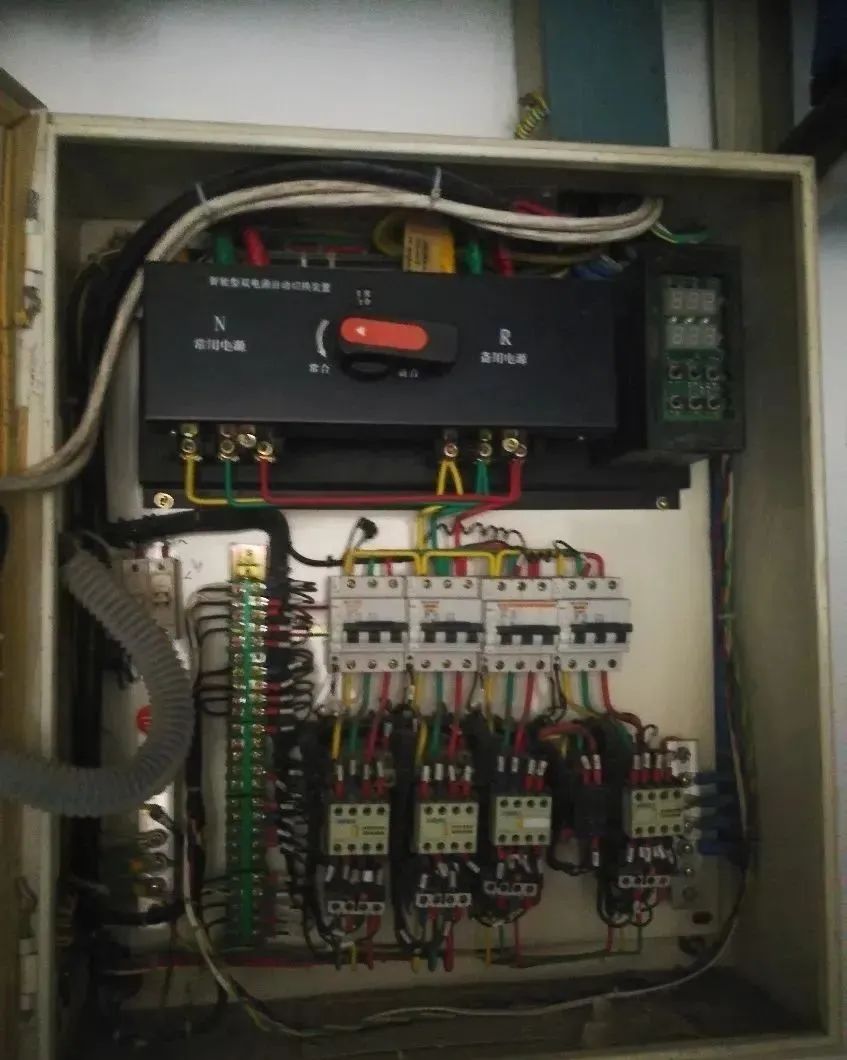

步骤3:实施主/备电切換操作。以某型双电源转换开关(如下图)为例,其主/备电切换操作如下:
图示
a)常用电源供电
b)切换运行模式
c)备用电源供电
1-运行模式切换按钮
2-旋转手柄
1.检查确认当前为常用电源供电状态(N合R分),N电源(常用电源)指示灯点亮。
2.将运行模式切換按钮1置于手动模式。
3.旋转手柄2至备用电源供电状态(N分R合),观察N电源指示灯熄灭,R电源(备用电源)指示灯点亮。
4.旋转手柄2至常用电源供电状态,将运行模式开关切换为自动模式。
注:对于自投自复型转换开关,可在手动切换至备用电源供电后,直接将运行模式开关切换回自动模式,转换开关能自动恢复为常用电源供电。
步骤4:分别模拟主电和主泵故障,测试备电和备泵自动投入运行情况。
1.检查确认双电源转換开关处于自动运行模式,切断主电源,观察备用电源自投后恢复主电源供电。
2.确认控制柜处于自动运行模式,对自动喷淋系统,采用末端试水装置处放水等方式使压力开关动作。主泵启动并运转平稳后模拟主泵故障(切断主泵开关或模拟主泵热继电器动作,热继电器见下图,观察备用泵应能自动投入运转,手动停泵后使系统恢复正常运行状态。
