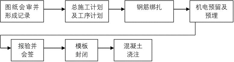

一、主体结构施工阶段:
1.图纸会审与深化设计:机电各专业与结构专业进行结构图纸与机电各专业图纸的比对:比对机电图纸与结构图纸上的预留孔洞的数量、位置、大小是否一致;比对结构、建筑及机电各专业图纸中有关设备机房、操作间、管井及卫生间的内容是否一致;对可能影响钢筋排布的预留孔洞位置是否采取了相应措施,并最终形成图纸会审记录。
2.预留孔洞及管道预埋:在钢筋绑扎、模板封闭及浇注混凝土前结构工程师及机电各专业工程师应进行工序会签,在会签完毕后进行下道工序的施工。会签表可采用附表一“混凝土浇灌申请表”样(机电各专业工程师必须在会签以前完成本专业的复检及报验工作)

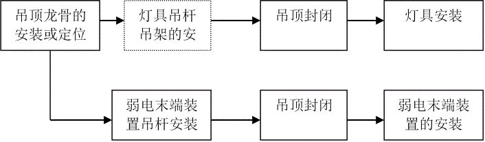

1.吊顶装修:
吊顶装修阶段与主要机电专业的配合:

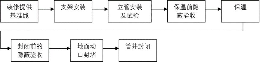

1.1暖卫:
一次管道、阀门的安装、试验、防腐和保温必须在吊顶龙骨施工前完成;
关键工序:喷淋的末端追位、强度试验和喷淋头的安装;

1.3电气工程:
吊顶龙骨安装前完成所有吊顶内桥架、穿线管内的电缆敷设和穿线工作。
关键工序:灯具及弱电末端的安装

4.卫生间装修:关键工序为卫生洁具安装。
地漏的安装:
蹲便器的安装:
座便器安装:
洗脸盆的安装:
浴缸安装:
