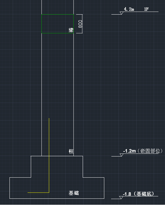

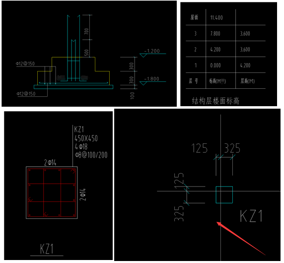

三级抗震,基础保护层厚度40mm,柱保护层厚度20mm,砼等级均为C30,梁顶标高4.2m,梁高800mm。
KZ1下部独立基础高度600mm,基础底标高-1.8m,KZ1基础插筋按16G101-3设置,嵌固部位在基础顶部,其他信息如下图。
计算:柱钢筋采用机械连接,KZ1的角部基础插筋(1C18)的单根长度。
要求:按钢筋中心线计算长度,不考虑弯曲调整值,不考虑施工搭接。
解析
根据题意,这是一道有关柱与基础连接构造的题,算纵筋,先把题干信息进行整理,得到如下示意图:
解题思路
将基础插筋分为锚入基础的部分和伸出基础顶面的部分,分别求出长度后再相加。
解:∵根据平法图集16G101-3 p58页柱与基础构造详图可知,柱纵筋底部弯折长度的影响因素是Hj-bhc与lae的大小关系,本工程中:
Hj-bhc=600-40=560 mm
LaE=37d=37*18=666 mm
Hj-bhc=560<LaE=666mm
∴该柱纵筋底部弯折长度为15d。
∴单根插筋在基础内锚固长度:
Hj-bhc+15d=600-40+15*18=830mm。
∵嵌固部位在基础顶部
∴露出长度:柱净高=4200+1200-800=4600m,
Hn/3=4600/3=1533mm
∴该基础插筋长度:1533+830=2363mm
