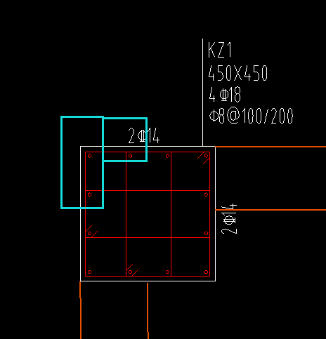

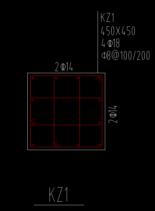

框架柱(KZ1)砼等级为C30,三级抗震,保护层厚度为20mm,梁尺寸为250*800,板厚为120mm,计算顶层KZ1的纵向钢筋在梁内的锚固长度。(按照16G101-1第67页的2、3、4节点综合考虑)
解析
钢筋位置及锚固判断

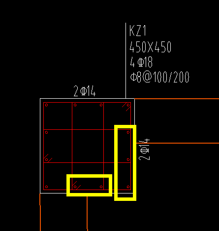

内侧钢筋:4C14+1C18(黄色框)

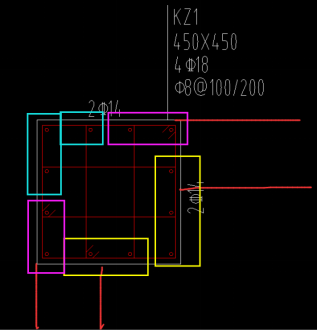

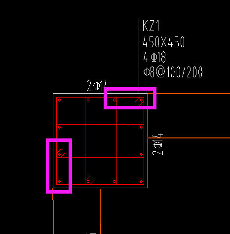

外侧钢筋:4C14+3C18(蓝色框、洋红色框)
因为外侧钢筋能伸入梁的构造与不能伸入梁的构造不同,所以需要判断外侧钢筋能伸入梁锚固的钢筋根数:
∵ 柱纵筋间距(450-20*2)/3=137 mm,250/137=1.8
∴柱外侧钢筋中,能伸入梁内锚固的有2C14+1C18(蓝色框),不能伸入梁内锚固的有2C14+2C18(洋红色框)。
柱内侧钢筋同中柱柱顶纵筋构造,需要判断弯直锚
弯直锚判断依据为hb-bhc与laE比较。满足hb-bhc>laE,直锚;反之弯锚。
由题意可知:hb-bhc=800-20=780 mm
37*18=666 mm
37*14=518 mm
因为780>666,780>518,均满足直锚;所以内侧纵筋锚固长度均为780 mm。
柱外侧钢筋锚固形式(关乎节点选择)

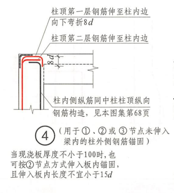

3.1不能伸入梁的柱纵筋(洋红色框)
锚固方式一:柱内锚固
都按第一层处理:锚固长度L=Hb-Bhc+B-Bhc*2+8*d
直径为14mm的钢筋锚固长度L1=800-20+450-20*2+8*14=1302 mm
直径为18mm的钢筋锚固长度L2=800-20+450-20*2+8*18=1334mm
注:B为柱宽,Hb为梁高,Bhc为保护层厚度。
锚固方式二:由节点④下小字可知,当板厚不小于100时,也可按节点②伸入板内锚固。
∵由题意可知,相接板厚120mm,符合要求;故可以伸入板内锚固15d。
锚固长度L=Hb-Bhc+B-Bhc+15*d
直径为14mm的钢筋锚固长度L1=800-20+450-20+15*14=1420 mm
直径为18mm的钢筋锚固长度L2=800-20+450-20+15*18=1480 mm

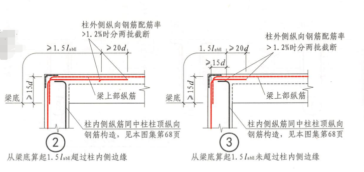

3.2伸向梁的柱纵筋(蓝色框)锚固
(1) 伸向梁内锚固长度1.5labE是否超过柱内侧边缘?
∵1.5labE=1.5*37*14=777 mm
1.5labE=1.5*37*18 =999 mm
 hb-bhc+B(或H)-bhc=800-20+450-20=1210 mm
∴1.5labE< hb-bhc+B(或H)-bhc
∴均未超柱内侧边缘
∴从梁底算1.5labE均未超过柱内侧边缘,在此情况下,锚固水平段的长度不应小于15d。
(2) 能伸向梁内锚固的柱外侧钢筋是否分两批截断?
∵外侧钢筋配筋率%=S外侧/S柱
=3.14*(9?*3+7?*4)/(450*450)=0.68%<1.2%
∴柱外侧钢筋伸向梁内锚固一批截断即可
注:“S外侧”为各外侧钢筋截面面积总和
∴直径为14mm的航空锚固长度为
L3=hb-bhc+15d=800-20+15*14=990 mm
直径为18mm的钢筋锚固长度为
L4=hb-bhc+15d=800-20+15*18=1050 mm
